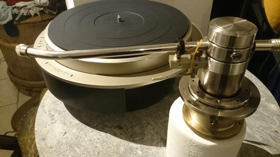

    Armbordet hører hjemme på dass, men flott sak det der drivverket!
    LMC
    03.08.2006
    25.211
    14.157
    Drøbak
    46

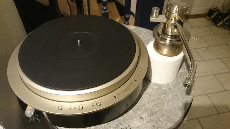

    mere enn grei
    men kunne tenke meg en DD som extraspiller og denne armen skulle kunne være perfekt for min Rowland Complement cantileverløse mc
    plinth blir det neppe
    mere en sandwich alu/ply e.l ring med ben og evt utstikker for arm evt en frittstående base
    har en Symposium Ultra platform til overs...den burde kunne danne en platform for det hele
    Leif

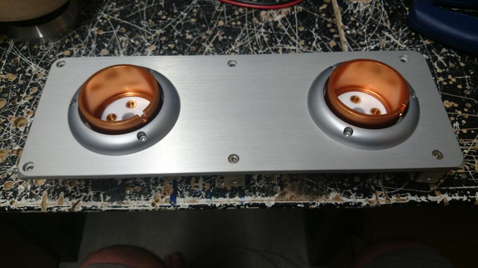

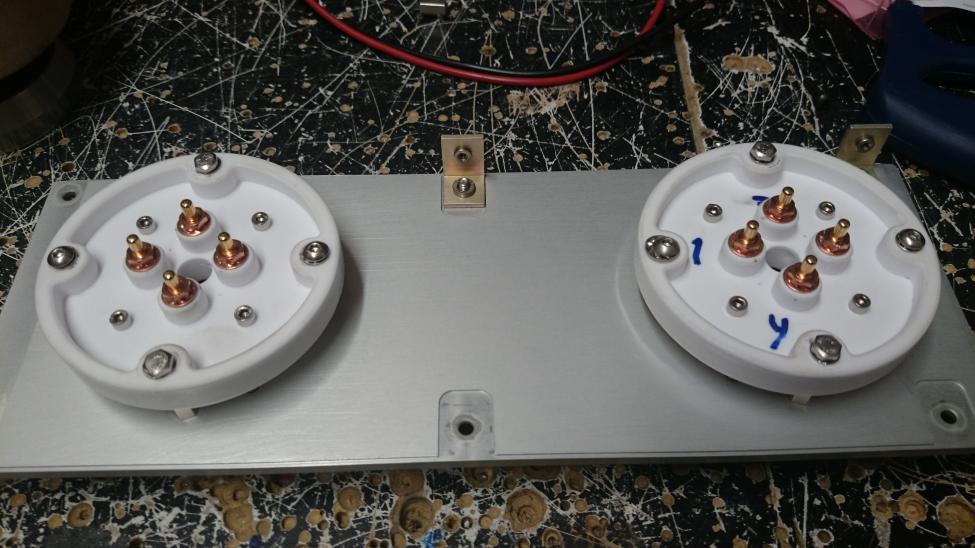

    hei igjen
    da er jeg godt igang med skifte av sokler på Nagra VPA
    måtte bestille litt feite avstandsstykker fra ELFA i ulike lengder
    typisk nok burde jeg ha bestilt dobbelt så mange!
    uansett, slik blir det
    bonus er at før gikk ikke de 5 mm tykkere enn std Elrog rørene ned i blokkene; glasset er nemlig tykkere for å øke varmeledningsevnen.
    når rørsoklene løftes så mye som jeg gjør, går det helt fint
    Elrog gir dessuten vesentlig mere varme ved basen enn andre rør, idet rørene er bygget for å få kortere forbindelser til innmaten, og dermed sitter de varmeste delen i bunnen nære rørsokkelen istedet for lenger opp
    først "vraket"
    begge sider må av og da detter begge trafoene ut, og når man da i tillegg skrur løs topplaten, er det ikke mye hold i det hele
    her er de nye Tomas Mayer approberte soklene montert i toppplaten 44 mm lenger opp
    det skulle skape fin avstand til de sårbare 85 graders elektrolyttene
    perfekt for denne installasjonen så sitter tilkoblingen under rørsokkelen og er således uten for rekekvidde for overslag i topp-platen
    overslag ved slike spenninger er et nytt og viktig moment nå man kødde rmed høyvolts rør i denen kategorien

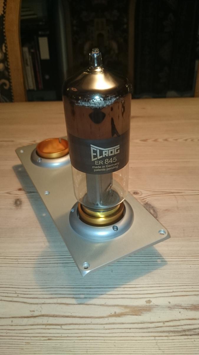

    med original-rør
    med Elrog 845
    eneste som mangler nå er noen litt bedre isolerte kabler for høy varme som Audiomix var så grei å finne frem til meg
    det gjelder å ikke ta noen sjanser
    to be continued.....

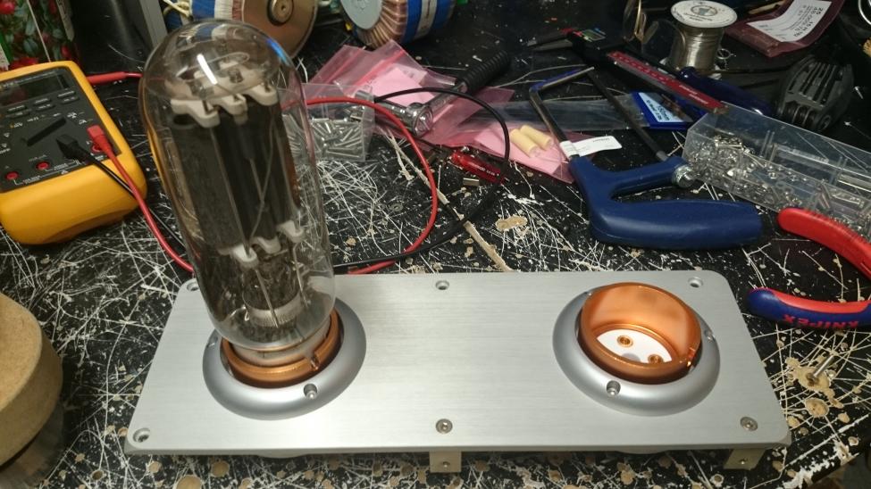

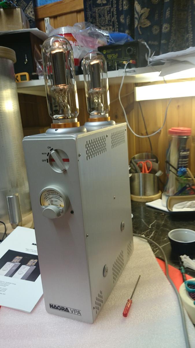

    hei igjen folkens
    i går fikk jeg de etterlengtede høytemp bestandige kablene fra Audiomix, så da var det bare å sette i gang....
    for å oppsummere status:
    dette var utgangspunktet :p
    ei "rønne" med potensiale...
    topplaten med nye sokler på plass
    closeup
    mere kabler på plass...de blå er de som måtte være lenger
    begynner å se ryddigere ut...
    ny closeup
    to siste bildene av andre siden

    dynamikk og rølp er første jeg kommer på
    desverre er de ikke støyfrie på dette oppsettet, men det hadde jeg egentlig ikke ventet heller
    hmmmm
    Leif

    mulig, men neppe til mitt krav
    lettere å bygge egne
    formålet med dette kjøpet var kun å teste skikkelige 845 i mitt system
    rørsokkelbyttet måtte til for å bli kvitt varmen...nå er de knapt lunka på siden av kabinettet...
