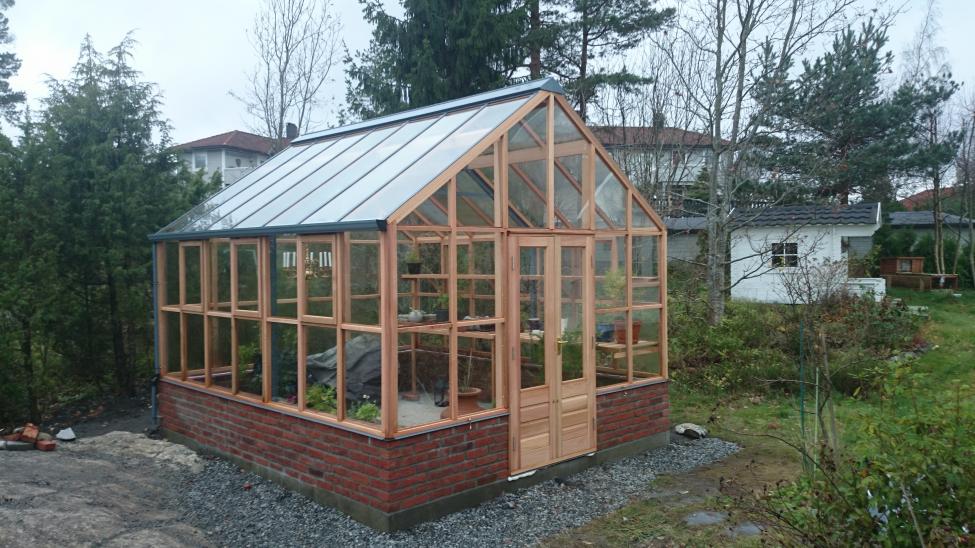

    ble skikkelig fint

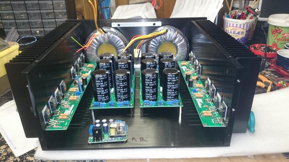

    men været er ikke noe å skryte av, så da er det greit med litt inne aktivitet...
    Vis vedlegget 288151
    Hmm. sorry men tror du får problemer med den der F5 .
    hvorfor?
    For det første kølingen af de 2 forreste transistorer i hver side. For det andet er total mængden af køling nok ? En kanal F5 kræver 20 x 60 cm køling hvis ribbene er 4 cm dybe

    har tenkt tanken selv og Drossel har rett...dette chassiet med disse kjølefinnene tåler neppe mere enn en std F5
    tok dermed stoploss og byttet bort hele greia ex utg og trafoer med Madman i en eldre DIY 300B, som har mange fine deler og som låter bra....
