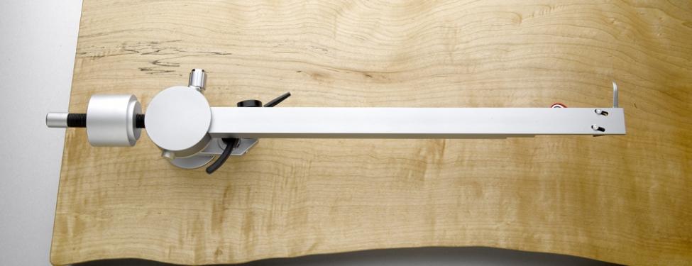

    en som har testet nesten alt av 12 tommere mener dette er en kandidat til beste....

    Den armen så snasen ut
    Skulle gjort seg veldig fint på en SP 10
    Hva er det for noe ?

    Likte den enkle designen og ikke var den spesielt dyr heller, egentlig.
    Norsk forhandler også.
    Regner med at din kilde om dens fortreffelighet er solid og troverdig.
    Du hadde vel ikke nevnt det her om ikke det var tilfellet.

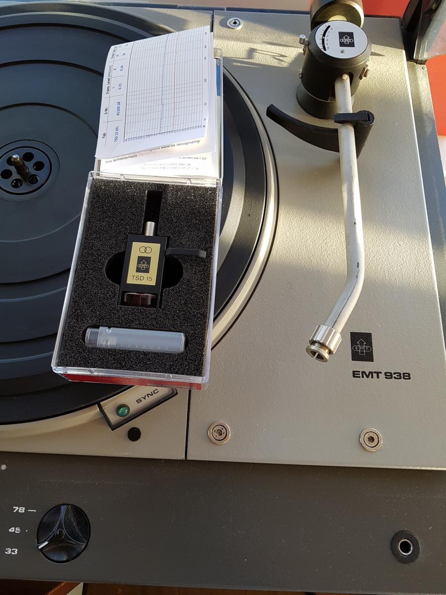

    ellers var jeg og hentet denne på Posten i dag....skal på EMT929 armen på 938 drivverket
    var ment som backup til Basis med Airtangent var operativ igjen......
    Vis vedlegget 520209
    Ny TSD 15 stereo?

    ja SFL slipning
    låter tøft og litt rølpete, men veldig musikalsk

    da har jeg demontert EMT 938 spilleren og rejustert oppheng og fjæring
    den ble dratt litt skeivt av antivibrasjons-systemet og var stiv i fjæringen i ene hjørnet
    nå dupper den som en hjemmelaget sjokoladepudding
    det var definitivt et smart trekk
    har spilt La Traviata på DG med EMT TSD 15SFL og det er en syk drive og trøkk
    husker nå hvorfor jeg alltid har likt EMT
    og den innebygde riaaen med eget originalt mc kort gjør en strålende jobb
    balansert linjesignal rett inn på TVC.....fungerer helt støyfritt og med en heftig dynamikk
