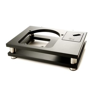

    i mellomtiden ramler det inn biter til Garrard prosjektet
    grafitt shell fra AudioSilente dukket plutselig opp på bruktmarkedet
    LMC
    03.08.2006
    25.126
    13.882
    Drøbak
    46
    og så røyk jeg på et slikt med både torque /VAC og frekvensjustering for 301
    LMC
    03.08.2006
    25.126
    13.882
    Drøbak
    46
    plinthet blir en custom variant av dette i skifer med sentrert 301 og plass til 9-12" armer på begge sider

    motor hendler og spaker og skilt originalt
    nytt regen psu fra Jaap Pees i Hanze Hifi i NL
    bak til v: Alfred Bokrand Ortofon AS309 Banana 12" med EMT diamond bajonett feste og EMT TMD25(mono)og TSD15(stereo)
    til h: Groovemaster Titan 12" med Lumière DST både med originalt innebygget headshell og en versjon for montering i Audiosilente grafittshell eller Groovemaster ebony shell, samt en Rowland Complement(basert på en cantileverløs IKEDA9)
    trafo for EMT blir trolig Denon AU 340 i egenmontert chassis
    Lumiere skal via THE HEAD

    du er spot on....
    jeg får faen ikke opp bildene fra google drive photo folderen...har uploadet til disk og ser de på photos.google.com
    ellers er drivverket fortsatt hos Jaap Pees i Zwolle...venter på ny pulley fra Peak....han målte støy idag med nye lageret og sa det så ekstremt bra ut...
    neste uke har han høstferie, så da blir det slutt runden om en drøy uke, deretter express nordover...
    tallerken ligger klar
    armene er montert i armbordene

    da er jeg på gang igjen endelig...
    toppdelen balansert på neoprenballene på tårna....deilig avdemping
    Vis vedlegget 557215
    feste av armboardene til plinthet var basert på gjennomgående bolter med skiver og muttere på undersiden...det ble for tungvint siden baksiden av spilleren ikke blir lett tilgjengelig i mit oppsett
    dermed fant jeg ut at jeg kunne bruke noe M4 inserts og limte de fast i hullene i plinthet med tokomponennt hurtigtørkende epoxy :cool:
    Vis vedlegget 557213
    Vis vedlegget 557214
    Vis vedlegget 557216
    midlertidig feste av armboards og armer...:rolleyes:
    Vis vedlegget 557217
