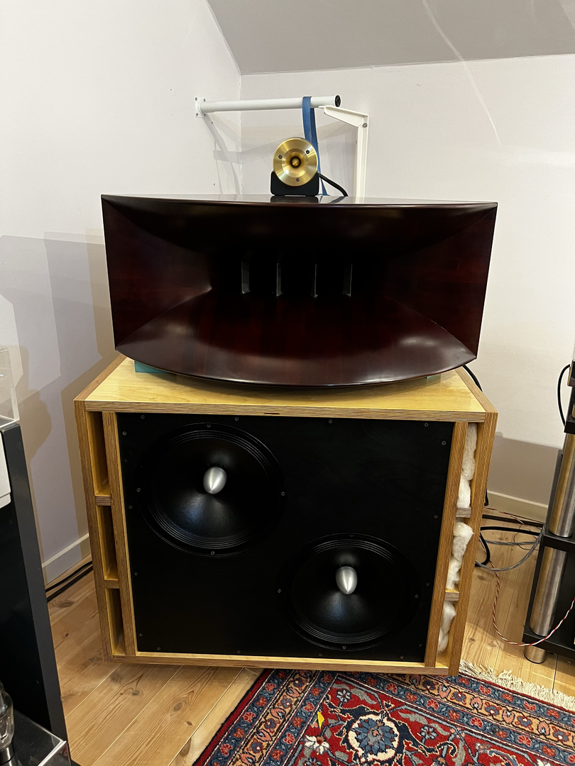

så er der kommet lyd på mine babyhorn Vis vedlegget 879037

måske har du ret lyder bare efter min mening 100 gange bedre end alle de tractrix horn jeg har prøvet gennem tidenfinnene virker som et notch filter som reduserer et bredt platå på rundt 3.500Hz
det lyder fansy har hørt 4003 mange gange i tractrix systemer hvor glathed dynamik opløsning er super men klangen er for kølig og der mangler dybde og rumTH4003 har asymmetrisk vertikal geometri og et hull som er en helmholzresonator
Hvilket horn er dette ?så er der kommet lyd på mine babyhorn Vis vedlegget 879037
Yamamoto F280AHvilket horn er dette ?

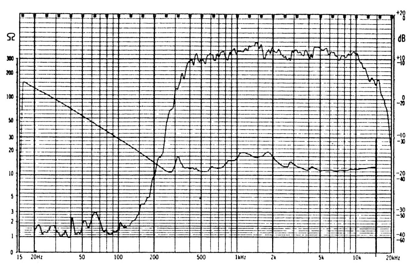

4 db fra 400 til 12kmåske har du ret lyder bare efter min mening 100 gange bedre end alle de tractrix horn jeg har prøvet gennem tiden
når man kigger på kurven ser den ret godt ud faktisk Vis vedlegget 879368
