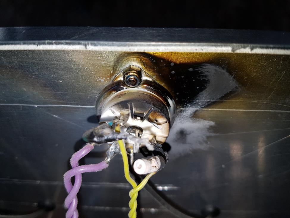

    da tenkte jeg at jeg endelig skulle prøve å erstatte Duelund Cast motstandene mod PATH motstandene som folk raver om...
    høyre kanal gikk greit og mens jeg gjorde klart til å ta venstre kanal, luktet det mistenkelig brent elektronikk.....HMM
    kanskje noe med arm kontrollenheten?
    men nei da jeg kikket ned mot gulvet veltet det grå røyk ut av RIAA poweret, så det var bare å hive seg over powerbryterne
    satser på at det er det samme som har skjedd en gang for 8-10 år siden: et snubber motstand over ene likeretter-røret brant opp
    det får jeg ta senere
    nå er det om å gjøre å få flest mulig timer på filterne
    låter litt matt på cymbalene foreløpig......får gi det noen dager....
    i mellomtiden lufter jeg ut eimen av svidd komponent...:rolleyes:

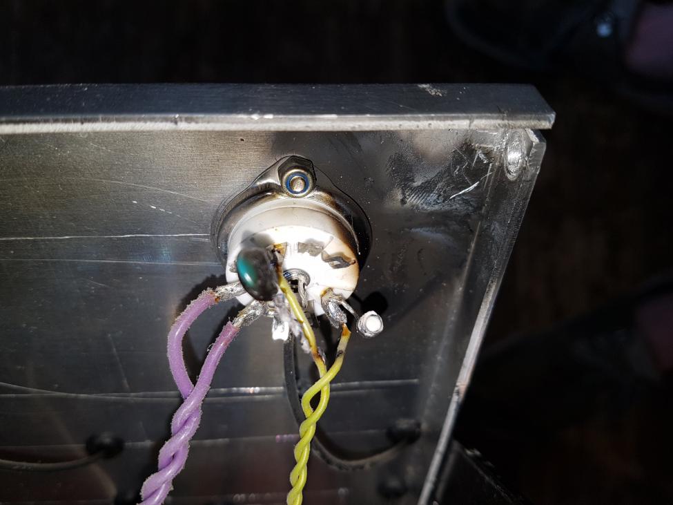

    må finne ut årsaken
    det sitter en snubber mellom pinne 1 og 7 / anode 335v 35mA
    denne består av en keramisk kondis i serie med en motstand...motstanden er fritert, trolig fordi kondisen er kortsluttet (ref Audiomix)
    frågan er hvorfor
    melding sendt til Gary på BP som har designet dette poweret....selve RIAA er designet av Thorsten Loesch

    E810F riaa signal-rørene var nedkjørt/kortslutta
    har komplett reserve til alt liggende
    så da fikser jeg det etter båtturen....

    kom hjem i 17tiden...det var simpelthen for kaldt og været var meldt ennå mindre attraktivt.
    poweret er på plass i racket og etter kontroll måling av de nye signalrørene, blir det slått på....
    LMC
    03.08.2006
    25.128
    13.900
    Drøbak
    46
    da virker alt normalt
    sjekker lyden i morgen
    nye rør satt inn på 14.230 timer på teller´n :cool:

    to "servicer" siden 2004ish
    Gary sa at de motstandene han brukte i samme posisjon var 2 watt og mine var 1/3watt......skikkelig tøffinger, men nok er nok...
    så da er det vel ca5K timer til neste signalrør-bytte
