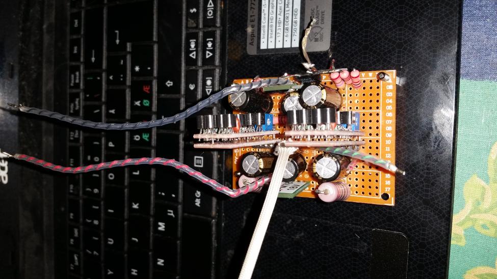

    Liten kasse med meget elektronik. Ved at teste med vario trafo. Buffalo SE, Lundahl LL 1684 og Holton 201 balanceret ca 120 W. Masser af dyre strømreguleringer. Aner ikke hvad jeg skal bruge den til.

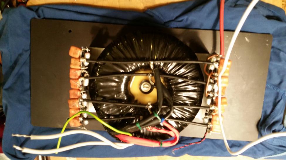

    Hidtil mest vellydende forstærker. Steahlt 30 A 12000 v dioder. Elna for Onkyo 16 stk 10000uf 100v CRC med bl.a Kendeil 6800 uf til indgangstrin. Ingen elendig Voltage one her nej. Moduler monteret på kraftigt kobber. Billigt kinesisk softstart. Trafo fra gammel PA og nu indstøbt i Epoxy giver ca 63 v ac. Trafo til ind er fra Toroidy og har 2x65 vac. Her er brugt spændingsdobling så jeg har 2x 91 vdc i hver side. Kondensatorerne på printet er Cerafine 47 uf 100 v. Rigtig god forstærker. Kabinettet er købt brugt og det har tidligere indeholdt 8 stk Gainclone. Har lavet ny bagplade i kunststof. Der er 1000 uf Nicichon til udgangstrinnet og 2stk 0,1 uf 1000 v pure polypropylene foil under printet. Er med blødende hjerte den vurderes solgt. Ejeren har lige fået næstsidste B&W 802. Desuden har han bedste version af Emm Labs dac

    Hej, det ser jo fint ud, især fordi at jeg næsten har dele magen til ;o)
    Det er 800L, siden du har sat 0,1 uf 1000 v pure polypropylene foil under printet,
    for det kan man vel ikke på 500L?
    Indgangstrin:
    Hvilke dioder bruger du helt præcis?
    Skal 47 ohm modstanden du bruger i CRC være
    en speciel god en og er 1W nok?
    Det er sprague du bruger som afkoblingskondensator på den første lyt?
    Udgangstrin:
    Er der en speciel grund til, at du nu bruger en effektmodstand på måske 10kohm 5W parallel over den sidste lyt?

    Det er NXL 800.Denne vurderes solgt og Den Stereo NXL 1200 med de 4 blå Polypropylene bliver nok solgt til et Firma mange kender.
    Udgangstrin der er 4 stk 2,2 kohm bleeder modstande de brune på lytterne. Jeg har monteret 2x 8 stk Steahlt 30 A 1200 V direkte på samlingen af ground på kobberplade på de store lytter. Dioderne er isoleret fra kobberet. Man kan også sætte Pure polypropylene under 500. Du skal bare måle hvor der er +/-/ground Dioderne til indgangstrin er Cree Schottky 4 a. Der er bare 2 fordi jeg bruger spændingsdobling. Den lille kondensator på første lyt er nogle Nos Polyester. De 47 ohm til CRC er Takman Carbon 1 w. Skal du bruge mere kapacitet end de 2x 6800 uf Kendeil jeg har brugt skal du bruge 2 w.

    Super indlæg som jeg virkelig kan bruge til noget ;0)
    Kunne heller ikke forstå, at du pludseligt kun brugte 4 stealth pr kanal, men så er de andre 4 jo under neden dem man kan se på billedet.
    hvilken funktion har bleeder modstandene og er de placeret i serie eller parallelt?
    Jeg har nogle NOS Rifa polyester og polystyren som også skulle være gode til at afkoble med ;0)
    Drossel
    05.05.2012
    10.835
    3.685
    her er en forklaring.....https://en.wikipedia.org/wiki/Bleeder_resistor
    de sørger og for kontinuerlig strømtrekk på et minimumsnivå, som kan være en fordel
    Leif
    Bleederne tømmer kondensatorerne så ikke bare indgangstrin tømmes når der slukkes. Desuden en fordel når der skal arbejdes videre på den. Der er 2 steahlt dioder ovenpå hverandre. Vurderer at placeringen giver en hidtil uset dynamikk fra denne forstærker. God dynamik påtrods af "bare" 1000 w trafo.

    Lige en tanke...da der nu er forholdsvis stor afstand imellem 1. og 2. lyt i crc leddet, kunne det så ikke være en fordel at bruge/evt. selv lave en Duelund grafit modstand, der jo fysisk alligevel fylder lidt og vel også lyder godt her?

    Lidt farligt medmindre du er 100% sikker på at termineringen holder. Jeg har 5 Duelund modstande efter hverandre i min dac før dioderne da 250.000 uf. skal lades op til 25 vdc. I detrte tilfælde kan der dog ikke skje ulykker. Men ja de lyder som regel godt. Hvis der er problemer med termineringen får du støy.

    Buffalo I/V Burson V 3 og Belleson mini
    Tager ikke mye plads

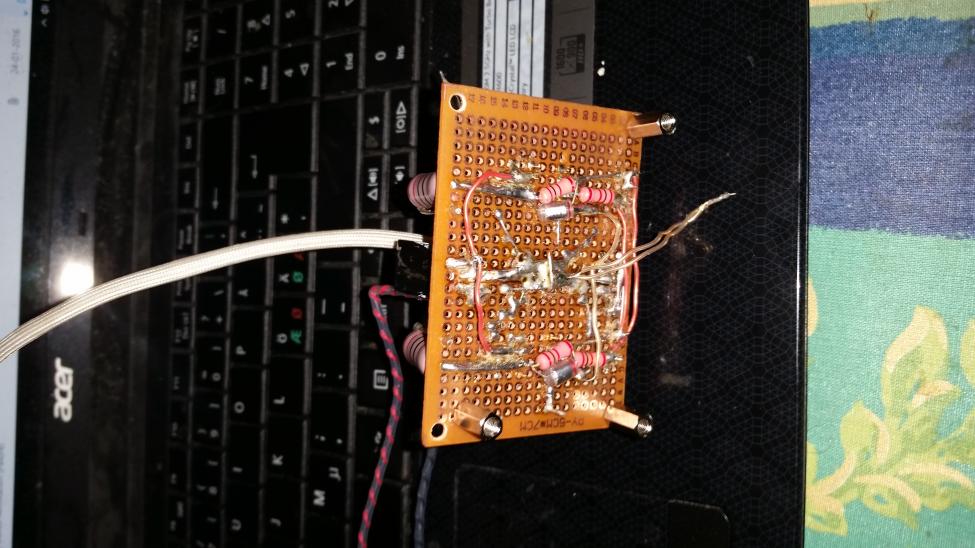

    Buffalo SE LL 1684 I/V og Holton forstærker
    Næsten færdig opdagede den har brug for TTL level converter

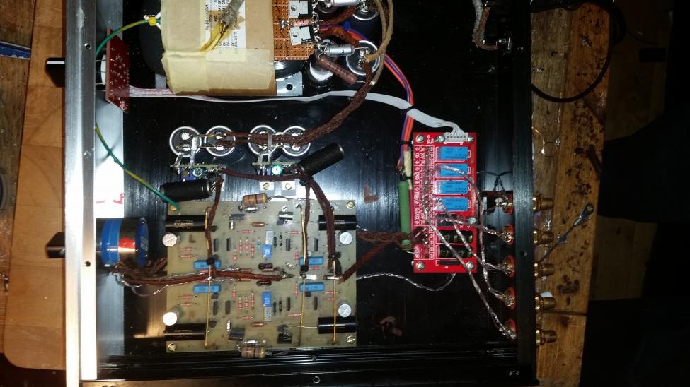

    Har stått stille længe dette projekt. Et softstart var ikke nok. SMD sikringerne på printene kunne ikke klare oipstart. Nu får den 2 softstart efter hverandre. Her ses de 2 trafoer til indgangstrinnet. En til + og en til -. 2 stk 225 VA. 83 vac. I midten kommer 1900 w trafo fra Niels Larsen NLE 1000. Parallel kobler de 2 stk 82 v viklinger.

    Rart den ikke klarer oppstart,er det konstruksjonsteknikk feil på Holton kortene?
    Drossel
    05.05.2012
    10.835
    3.685
    Nej men jeg har større trafo og lavere impedans på 230 V.

    Er det kjøkekanal med vifte eller er det store kjøleribber jeg ikke ser der ? Bilde ?
    Kølepladen kom ikke med på billedet. Den er desværre lidt underdimensioneret. 4,5x20x40cm Så bias bliver holdt på minimum.

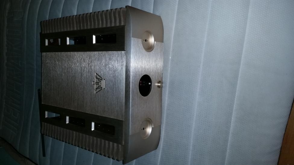

    Amp kabinett
    Fedt ;) købte lige dette flotte kabinett leveret til døren og bare 1000 dk.kr.
    Det er stort. 19x 44 x 46 cm. Desværre bare 15 cm i højden indvendigt.

    Gode gud har aldrig målt så mye brum/during. Må nok bruge skærmert kabel og dreje trafoen 180 grader så ledningerne kommer længere væk fra indgangskablet. 39 vac på udgangen. Falder til 4 vac når jeg flytter bare lidt på AC kablerne

    Nuværende ledningsføring går slet ikke. De fleste af ledningerne fra trafoen ender blindt.
    Dette er bare en testopstilling til udvendig variotrafo og uten softstart monteret.

    Ja jeg ved jo at ledninger frem og tilbage på kryds og tværs giver et dårligt indtryk. Så i morgen klipper jeg de ubrugte ledninger af.
