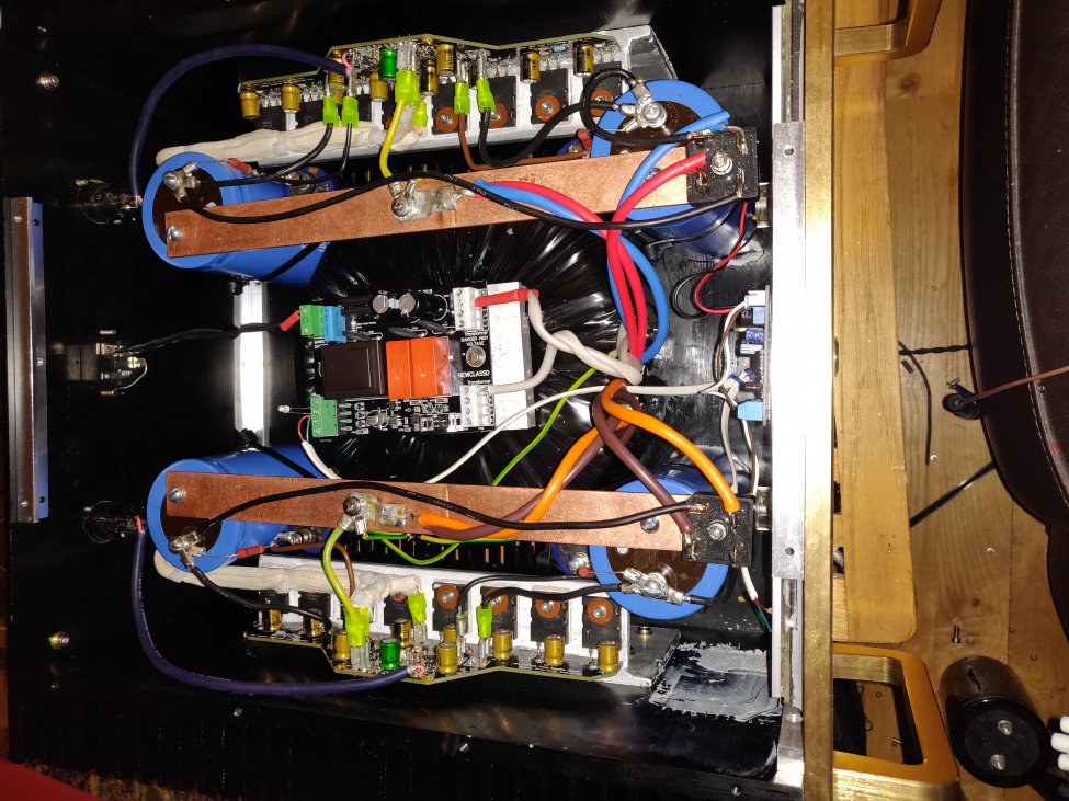

    Vis vedlegget 531574
    For fanden da. Har monteret den op med fejl switch. Skulle være en moment. Den tænder og slukker 10 sekunder senere. Må montere en på bagsiden. Det er pisse ærgerligt men gider ikke skille forstærkeren ad.

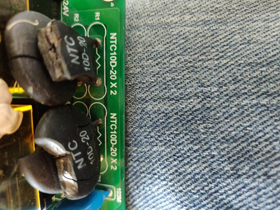

    Vis vedlegget 543549
    Et softstart er ikke nok. Må have 2 i serie.
    Trodde NTC var bannlyst.
    Uansett har du beregnet feil mht til motstandverdi og strøm.
    Kald motstand skal være stor nok til å begrense inrush tilstrekkelig. Drift strømmen skal holden den varm nok til at motstanden går mot minimum.
    Fort gjort å bomme hvis en ikke har tenk, målt og beregnet lit.
    Hvor skulle Ntc være bandlyst? Ntc bliver jo kortsluttet af relæerne efter 2-3 sekunder. Første gang det her sker.

    Hvorfor NTC når de kortsluttet?
    Raskt av og på så sitter du det i mørket.

    Har du ret i. Har jeg prøvet en gang der røg en sikring til 400 kr. Men mener relæerne på være til det formål.

    Slik jeg ser det:
    Veldig enkelt med en passe motstand og rele som kortslutter denne. Etter 5 perioder av nettspenningen er inrush redusert til nesten null. 0.1 s eller deromkring. Eller så lenge at du kan høre forskjell på bryterklikk og rele klikk.

    Kina soft start fra eBay til 80 kr har jeg dårlige erfaringer med. De gir den ekle durelyden i trafoen hvor man må be til høyere makter om at sikringen skal holde. Når man starter 4 forsterkere på en gang, ryker den garantert.
    Jeg bygger ingenting lengre uten dette soft start/protection systemet. https://www.diyaudio.com/forums/solid-state/264313-build-21st-century-protection-board.html
    med en 50W effektmotstand som blir koblet ut via ett rele, er det kun releene som lager lyd under oppstart. Jeg starter 4 trafoer samtidig 2 stk 625VA og 2 stk 700VA samtidig på en 10A kurs uten problemer.
    China softstartene har blitt sprengt en etter en på en 2.5hk Biltema kompressor før jeg trakk ny kabel og la opp 16A til garasjen.

    Har isoleret korgen fra kabinet. Fik nylon skruerne. Tænker forbinde gnd fra det 2 forsyninger til hver Aleph 1.7, ved de sidst 2 elektrolytter og herfra i parrallel med 10 ohm til kabinet.

    Vis vedlegget 540652
    Upstairs. Nogen her som synes jeg skal sætte 470 uf Nichicon ret på printet ved power ind?
    Men her er der problemer. Trækker for meget strøm. En af transistorer er bliver varmere end de andre. Emitter modstande bare 50 mohm. Det tror jeg er for Lite. Base modstand også bare 27 ohm. Hmm det her køb er åbenbart et fejlkøb. Prøver å skifte emitter modstande til 0.22 ohm.
    Monterede 0.22 ohm og nu ser alt fint ut. Mangler bare å montere input kabler. Den har også fået sikkerheds kredsløb på udgangen. Desuden 2 softstart i serie. I morgen vil jeg spille på den.
