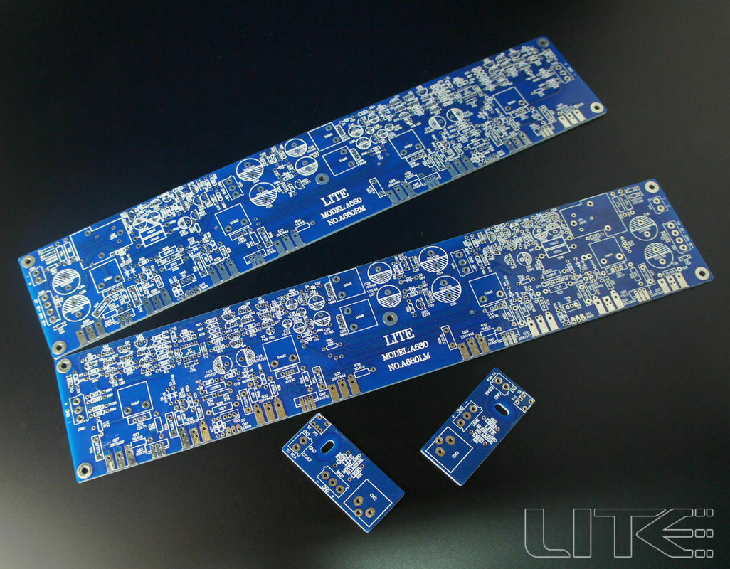

Hvor langt er den fra den Accuphase DIY-version, der kaldes "A-680" ??

Har du link til de print, du viser billeder af??
Jeg har link til en anmeldelse.Bli´r spændende at høre om dens lydsignatur, når du bli´r færdig.
Den, jeg nævnte, er denne:

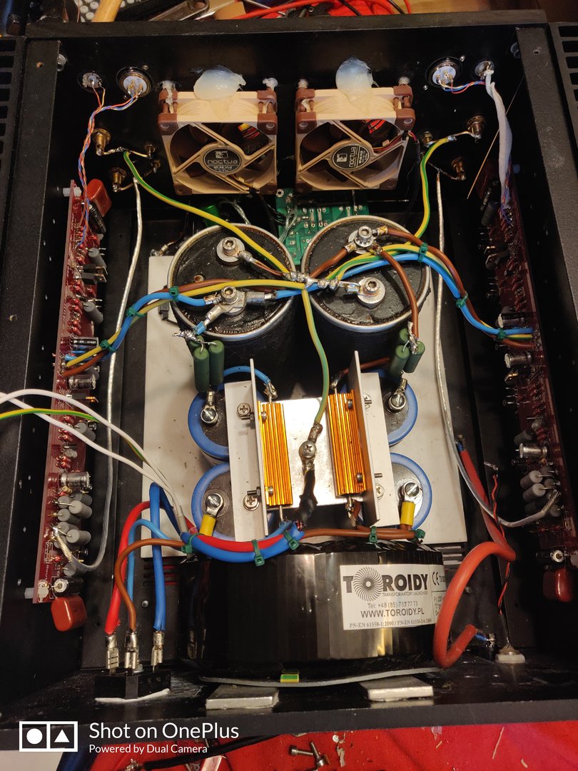

Har valgt at donere denne til Københavns hifi klub. Fantastisk som den forvandler klubbens lyd. Desuden er den for specielt udseende til et privat hjem.Stort set færdig Aleph 5 med 15.6 kg køleplade. Spændingen blev lidt høj. Hele 2 x 38 v. 34 anbefales. Køle plade temperatur 56 celsius. Vil lytte på den imorgen. Temperaturen falder vel lidt når der spilles. Vis vedlegget 648224
Har bestilt ny transformator med 2 X 3 vac mindre spænding. 2 X 26 vac. Så vil jeg fjerne 0.25 ohm modstandene mellem de blå 68.000 uf elektrolytter. Så får jeg 4-5 vdc lavere spænding på de sorte, og mindre seriemodstand vil give fastere bas. Som det er nu er bassen lovligt opsvulmet og upræcis.Endnu en Aleph 5. Trækker 2.5 A fra 230 Vac. Bliver CA 60 grader. Prøver med nogle højere ben. Vis vedlegget 685414
