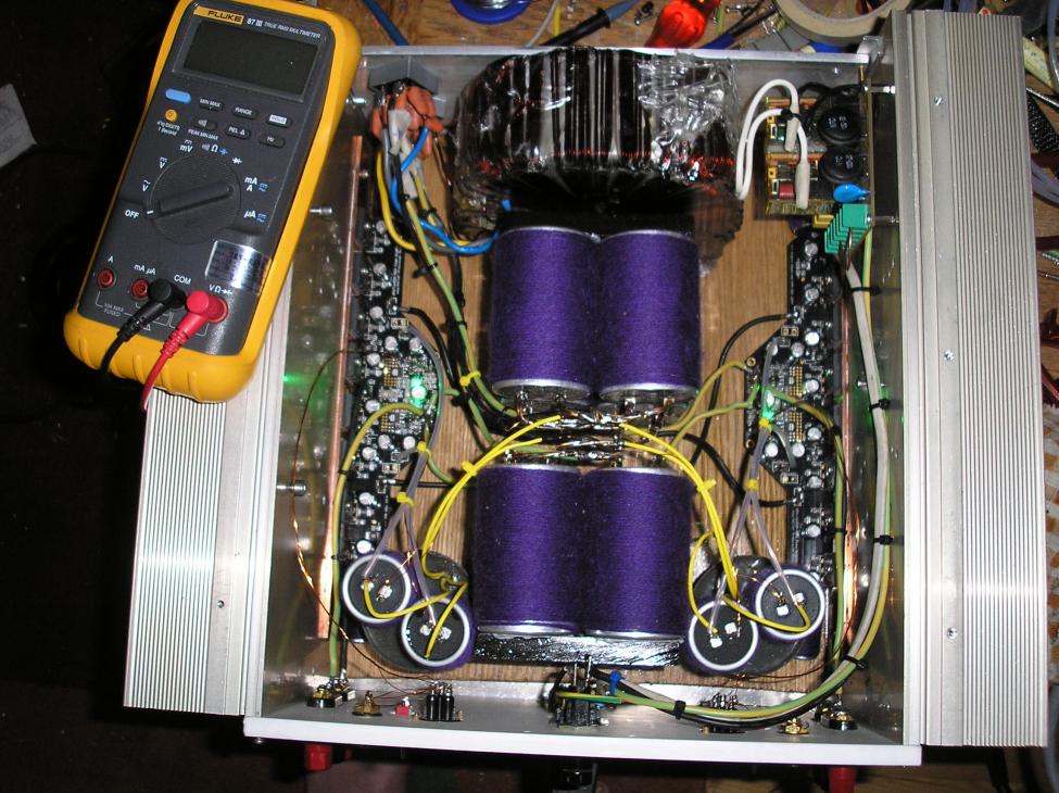

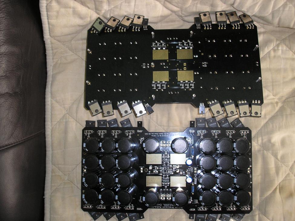

    Præcis - nogen jeg fik i et køb af meget elektronik fra en som flyttet til Canada. Kabinettet har været anvendt til 8 stk gainclones. Som du ser har jeg placeret dem længst muligt væk fra transformeren.

    Sauda
    Var litt vanskelig og se,men er de doble viklinger på de?
    Drossel
    05.05.2012
    10.835
    3.685
    Ja det er der. Litt om lyden : for første gang i 30 år er det muligt å spille 70-80er pop.

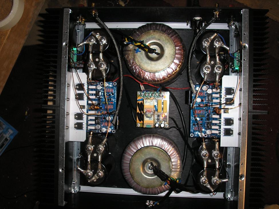

    Vis vedlegget 308921 Kråke reir ? Tjae det er muligt. Tror lyden bliver fantastisk på trods af at det er en budget forstærker. Trafoen er indstøbt i epoxy ien plasticpose i en papkasse.
    Jeg har i dag besøgt Erlend og lyttet til denne forstærker. Det er altid spændende at høre, hvad Erlend nu har fundet på. Da jeg så selv har indkøbt disse Holton moduler NXV 800 L, der skal sættes i to monoblokke klasse D, jeg har, som skal erstatte mine NLE 1000 monoblokke, som har en del år på bagen.
    Disse Holton moduler er i den afbillede forstærker, har jeg i dag lyttet på:
    Erlend har god lyd. Med denne stereo forstærker har det rykket godt fremad, og jeg har ikke hørt bedre lyd hos Erlend før. Meget stor opløsning. En naturlig diskant uden skarphed. Lyden ren og klar. Detaljer i mængder. Bedre dybde end før. Sangeren er ikke for stor. Kor i baggrunden står så flot. På det meste musik forsvinder højttalerne.
    En violin lyder som en violin med saft og kraft. Der er en god mellemtone. Bassen står så flot.
    Hvis man skal sætte fingeren på noget er det dynamikken, som hos mig er bedre. Men trafoen er også "kun" på 1000 watt i denne stereo forstærker. Mine kommende monoblokke har en i hvert kabinet på 2200 watt. Det må blive godt.
    Men virkelig fremragende lyd. Jeg er forbløffet over, hvor meget denne effektforstærker har betydet for lyden. Godt arbejde Erlend.

    Det var ikke sådan, at dynamikken var dårlig. Den var fremragende, og bedre end det meste, men ikke sublim. Det vurderet imod mine NLE 1000 med 132.000 mikrofarad. Jeg tror jeg vil vinde en masse med den kommende opgradering til Holton.

    LMC det er IKKE store kanner. De er hver 10000 uf. Det er trafoens størrelse som bestemmer dynamikken. Lytterne har ikke meget at sige i forhold til trafoen. Dem med bedst dynamik har haft store elektrolytter og store trafoer. Lytterne alene gjør det ikke. Og drop endelig Voltage One . Det er noget skidt tror jeg.

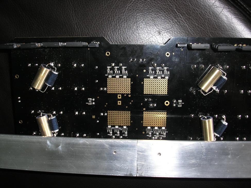

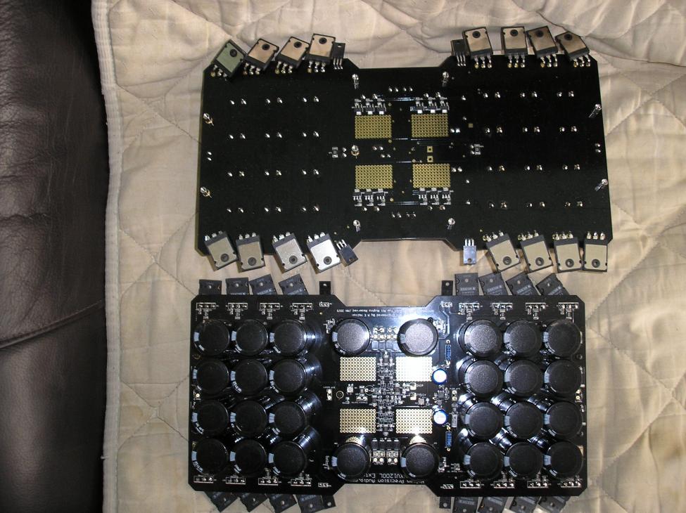

    Det er totalt ubrukelig. Må sendes tilbake for montage af nye transistorer.
    LMC
    03.08.2006
    25.209
    14.155
    Drøbak
    46

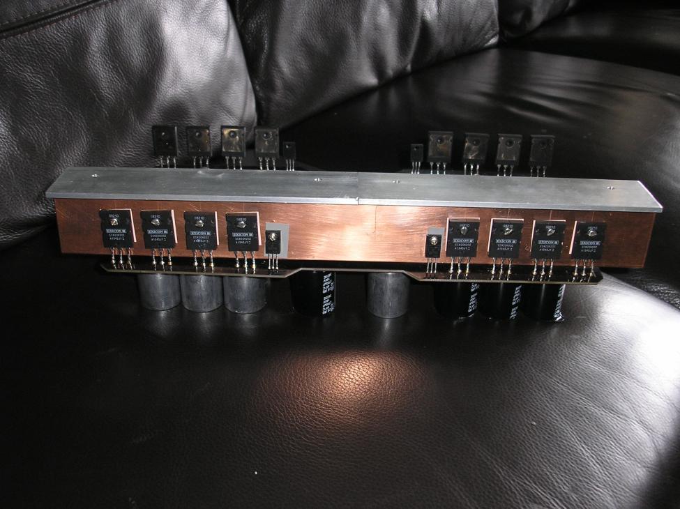

    skulle vært skrudd fast til en liten plywoodplate under transport imo

    Hadde det vært meg så hadde jeg sendt bilde av skaden ned til Anthony og bedt han om å sende ett nytt sett med transistorer. Sikkert raskest i mål på den måten og da kunne jeg også bøye og tilpasse beina slik det passet meg best.
    Anthony er en veldig hyggelig kar og jeg er rimelig sikker på at han ordner opp i dette på beste måte.

    For å sitere ari ben ; trist som faen " han burde jo laget en monterings skinne for eksempel 2 eller hel plate i blikk for eksempel ,Men det er vel for spare produksjons kostnader .
    PS Erlend ,, er den brokoblet ?
    Drossel
    05.05.2012
    10.835
    3.685

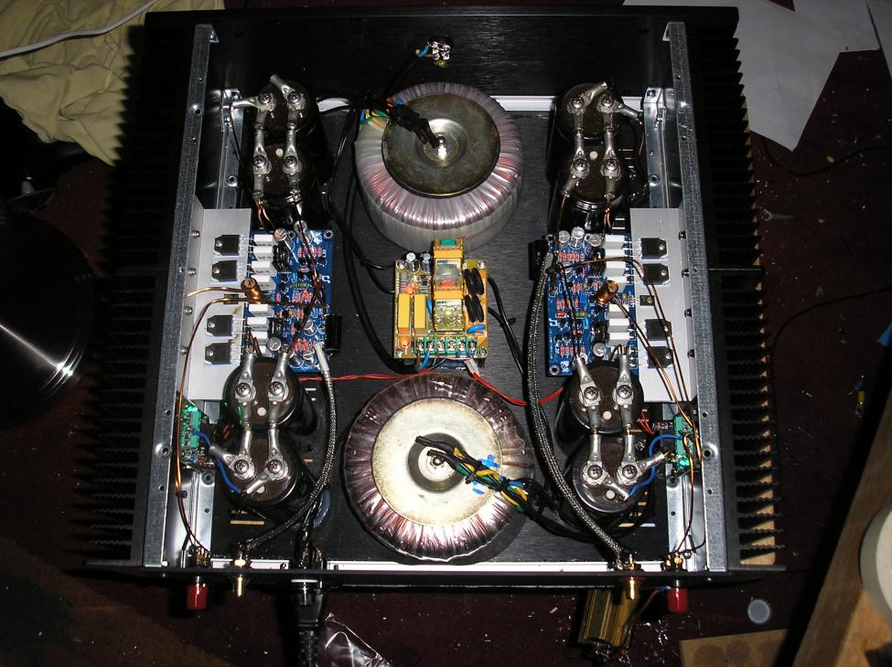

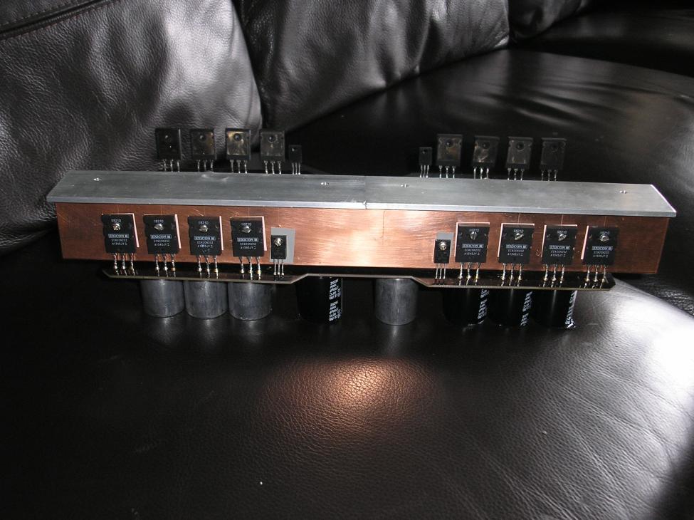

    Nejda ikke brokoblet. På NxV 1200 retter jeg selv benene ud til at stå vinkelret på printet. Monterer det så på aluvinkler og 6 mm tykt kobber på 8 mm vinkler. Kobberet er 45 mm bredt og 40 cm langt. Bør blive god varmeledningsevne. Venter nu på vinkler fra "along"

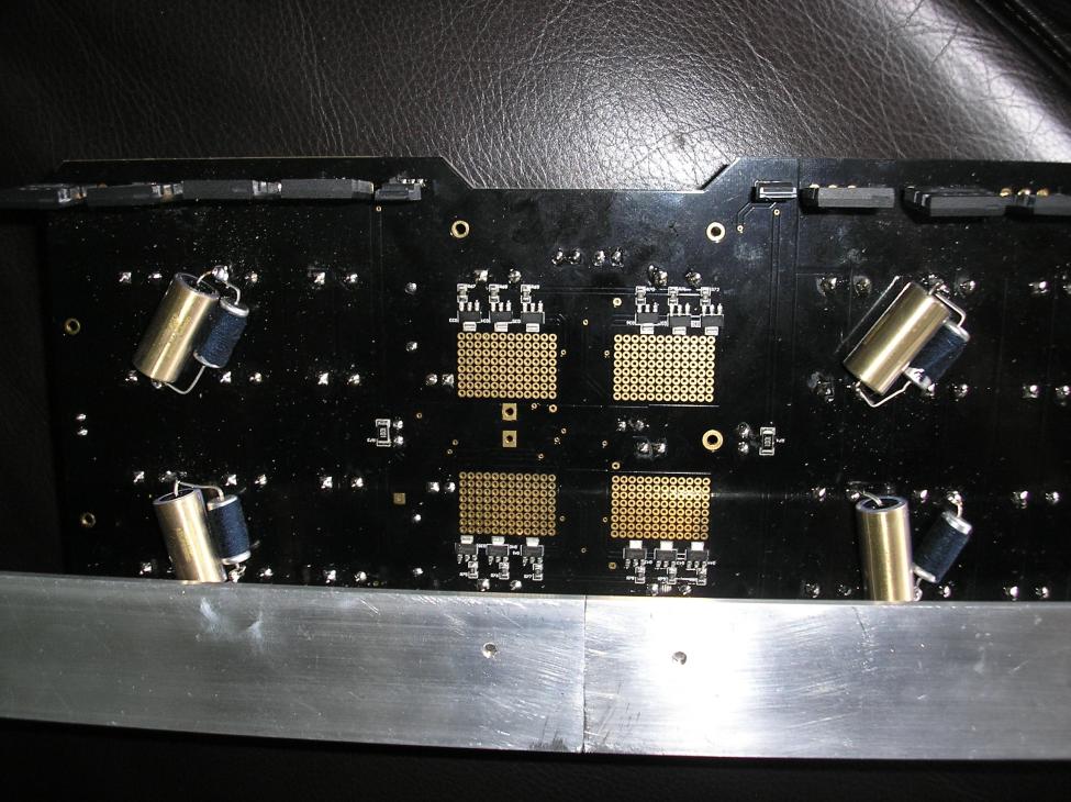

    800 L er monteret med Panasonic M. Den er kommet til å lyde dårligere med tiden. Får ven til å suge Panasonic ut. De bliver erstattet med Elna Cerafine. Jeg hader Panasonic M.

    FC er ok men bare medium god ifølge tests. Har købt Cerafine for at korrigere for de nye mosfeters lyd.
    Drossel
    05.05.2012
    10.835
    3.685
    Cerafine lytterne er mere end dobbelt så store som Panasonic M. Skiftet serie modstande mellem driver og udgang. Tilført 1000 uf Nichicon. Desuden ICEL ren polypropylene 100 nf. Nu må jeg vente til ven kommer hjem fra påske så han kan fjerne de 12 stk. Panasonic M fra det andet trin. Han har specielt proff udstyr til at suge tinnet ut.

    obligato gold er dopa, men koselige imo
    ICEL er en nøytral og vellydende kondis imo..bruker den ofte i aktive x/o og eq etc

    Tak LMC . Jeg har ikke før brugt Obligato. Du mener den lyder dårligt? De andre er Spraque Atom 10 uf 150 v

    ikke dårlig, bare litt blødt og "cosy" prøvde de på dac utgang...de lyder omtrent slik de ser ut....svakt gullfarget.....

    Ok de får lov til at blive siddende. Har en anelse om at denne noget specielt konstruerede amp er Cosy :)
