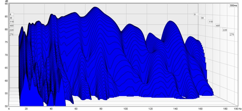

    Noen wannfall:
    Utgangspunkt uten DSpeaker uten subber og uten akustikk.
    Med subber:
    Med akustikkplater og DSpeaker

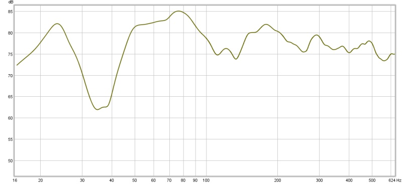

    Frekvensgangen tror jeg var med 1/6 glatting.

    Hei, Jeg har hatt en DSPeaker til hjemlån og har fått koblet opp og kalibrert.
    Er helt fersk når det gjelder kalibrerering men skjønner at den grafen jeg har ikke er noe særlig bra:) Sitter ca 5m fra HT og det er 2.1m mellom dem. Får ikke gjort noe mer med avstanden enn 20cm+- til sweetspot da jeg har alt plassert i stua..
    Bruker en USB konverter i front.
    Legger ved bilde og håper noen kan si noe. Ser ut som den ikke har gjort så mye foruten en syk topp på rundt 70hz.
    Gikk inn i advanced og valgte 80-500hz og plassert mic på ett kosteskaft i ca der jeg sitter..
    Beklager bildekvaliteten
    Ikke noe håp?:)

    Hei Norcane,
    AM2DC har definitivt fikset den høye toppen du hadde ved 70 Hz, så her er allerede mye gjort.
    Av bildet du har postet, så ser det dog ut som du har kommet i skade for å begrense EQ-området oppover til 80 Hz. Om du bruker Advanced, så velg en høyere grense for justeringsområdet (max er 500 Hz, men hold deg helst under 300 Hz). Om du velger Typical, så vil AM2DC selv avgjøre hvilken øvre grense som er fornuftig i forhold til din romrespons. Det er normalt best å begynne med Typical, så kan du heller vurdere Advanced opsjonen etter hvert ved behov.

    Da har jeg tatt ny måling med typical og mikrofon nøyaktig i sweetspot..
    Hos meg blir det for slankt med kalibreringa.. Prøvde meg litt på house curve men ikke nok til at det ble så mye bedre.. Er nok litt tidlig og gi seg da jeg ser mulighetene er mye mer enn de jeg så vidt har berørt.
    Når det er sagt så syns jeg denne antimoden er verdt prisen som ren Dac alene.. Litt mer grovkorna enn min egen Bryston BDA-1 men den koster også tre ganger så mye. Men må legge til at jeg bruker en svært god USB konverter i front noe som garantert hjelper!!

    Ja jeg er enig i at det kan bli en smule slankt "rett fra boksen".
    En mulighet jeg prøvde som ga veldig bra resultat var å sette i skumproppene i bassportene når jeg kjørte kalibreringen , for så å ta dem ut igjen etterpå.
    Et annet alternativ er å ta det hele manuelt med EQ - rett og slett kun kutte "skalken" av den verste peaken din som ser ut til å være ved rundt 60 hz.
    Ser også ut til at du mangler en del nivå fra 100 hz og oppover , og det bidrar nok også til at fort kan bli litt slankt hvis man fjerner for mye lengre ned.

    Du får jobbe mere med huskurven da denne burde bringe deg i mål.
    Om du har anledning til det, så benytt AM2DC til å måle frekvensgangen (ikke kalibrering, men ren måling) for alternative høyttalerposisjoner. Det ser ikke pent ut i området over 100 Hz, så kanskje du på denne måten kan finne en bedre plassering.

    Første gangen jeg har hatt noen fra sentralen på hjemmebesøk så det var jo spennende.. Tiden gikk fort for og si det mildt og kunne ikke fatte at det ble ca 4 timer. Men sånn er det når man driver med noe som er svært spennende..
    Kjørte en liten demo i forkant med Bryston BDA-1 uten antimoden. Han hørte fort hvor det trykket og skjønnte mitt problem ganske raskt..
    Fikk også hentet Ken Kreisel DXD808 på posten idag, mens Peter koblet opp sin PC med REV og mic.. Heldigvis kort vei til posten og med trillebåra så gikk det fort selv om det sikkert så litt rart ut..
    Vi byttet om og jeg hadde jobbet litt med plassering og funnet den beste plasseringa mtp frekvenskurven på antimoden og kalibrert før retep kom så jeg var litt forberedt og vi sparte litt tid på det.
    Peter kan sine saker for og si det sånn og det var svært givende og høre på og følge med på hva han gjorde. Gjorde mitt beste for å lære men jeg skjønnte raskt at kanskje jeg ikke ville være ferdig utlært etter denne seansen allikevel.. MEn litt har jeg lært..
    Ble svært positivt overasket når Peter sa det ikke så så veldig ille ut, foruten litt vanskelige problemer fra 2k og litt oppover.. Største problemet hos meg var etterklangen noe jeg ikke trodde var ett tema i det hele tatt. Men endel av det ble ordnet i antimoden det også..
    Subben ble også plassert i venstre hjørnet noe som var svært svært mye bedre enn høyre. Ble satt på 40HZ deling..
    Resultat: Fikk ett mye bedre stereoperspektiv, ting ble enda mer fokusert, mer ro i bilde og mere definert bass(også pga subben selvfølgelig) var vel de mest tydelige forbedringene.
    Spillte endel mer etter at jeg hadde kjørt Peter til togstasjonen og hørte enda bedre hvordan bassen egentlig bør være.. Har alltid vært fan av litt fedme nesdert i bassen og gjerne der den kanskje ikke alltid hører hjemme.. Sånn det er nå er det ikke alltid like mye bass men når det skal være mye bass så er den så bra som jeg aldri har hørt den før. Da også i mellombassen(uten sub).. Gikk bort og kjennte på subben og den var tyst, var sikker på at det var subben jeg hørte men det var høytalerne. Og da på en sang som jeg kjenner svært godt fra før(stockholm syndrome) Spillte også Black Skinhead når Peter var her.. Første gang jeg hører den skrikinga bak meg..
    - Kjenner jeg savner litt bass av og til men tror det faktisk er en uvane jeg har fått.. Peter syns det faktisk var for mye bass det jeg hadde nå så det er vel smak og behag:) Trenger du ikke EQ så er kanskje Dacèr tilsvarende pris eller selvfølgelig dyrere bedre alternativer. Men Dacèn i antimoden er svært bra!!!!
    Hadde aldri trodd noen gang at jeg skulle ha en EQ i kjeden og er enig med Peter at dette er garantert ikke for alle i den betydning av at man tweaker litt!!.. MEn grunnet mitt utgangspunkt så tor jeg det er det beste for meg..
    Kan også nevne at med Bryston i kjeden med Antimoden ikke gjorde lyden noe særlig bedre.. Tror det blir litt for mange ledd. Har også en USB konverter i front!
    Håper du blé tatt godt vare på Peter og takk for at du hintet om denne lille boksen. Tusen takk for hjelpen igjen!!

    Ble tatt godt vare på når jeg kom hjem ja.
    Det som er trøbbelet ditt i det rommet er som vi snakket om refleksjoner, Siden dette er en stue uten noen akustiske remedier så er det begrenset hva vi kan få til på så kort tid. 4 timer er ingenting i forhold til de 250timene jeg har brukt på å sette opp anlegget/rommet her hjemme.
    Det som kan sies er jo at Antimoden gjør det den skal hos deg også ta bort de to store dominerende toppene du hadde ved ca 75hz og 50hz. At du liker bass og trøkk er som du sier en smakssak. Og man er jo forskjellige og det må man få lov til å være. Det er jo naturlig at du synes det kanskje blir litt tørt i bassen nå vi tar bort henholdsvis 12db ved 70 hz og 9db ved 50hz. Men at dassen diin ble renere er det ikke noen tvil om.
    Det du nå kan prøve med Antimoden og subben, er å ta en ny kalibrering med subben i kjeden. Men sette delingen på subben på 100hz, da vil du kanskje få bort den lille dippen du har ved 90hz. Så må du legge inn en EQ eller to for å få bassen opp i personlig nivå lenger nede. Det kan jeg hlepe deg med over tlf om du ikke fikk det helt med deg, evnt å legge inn en housekurve. bare pass på at du bruker preset B slik at du ikke kødder til preset A som du er fornøyd med.
    Jeg vil også tro at du vil føle at det er npk bass, når du blir vant til at de stående bølgene er borte, da det er en stor overgang. Jeg tror også at du vil legge merke til at det er mye flere nyansker i bassen etterhvert. Det du kan gjøre er å kun lytte til Antimoden en ukes tid så kan du sette den i bypass og sammenligne.
    For å komme veldig mye lenger i lyden, som er god hos deg nå, så må du ha mulighet til å plassere høyttalere og sweetspot der det låter best, ikke der anlegget ser finest ut. Men det hadde du noen planer om forsto jeg. Da vil du ha mulighet til å løfte lyden til uante høyder. ;D
    Trøbbelet hos deg nå er fluterekko ( mange harde flater som står vinkelrett mot hverandre. Gulv/tak og den ene sideveggen, samt frontvegg og bakvegg. Samtidig som refleksjonene dine mellom 1ms og 15ms er noe høye/kraftige. Spes mellom 2ms og 10ms, men det er vanskelig å gjøre noe med i en dagligstue der du ikke står fritt til å plassere møbler og andre tiltak fritt. Og jeg har sett LANGT verre for å si det slik. Og det er heller ikke sikkert at du vil like et rom som har kontroll på det. Alt handler jo om hva du liker, ikke hva andre liker og mener. Det mener ivertfall jeg... øhh... Du skjønner sikkert. ;D
    Om du ønsker så kan du jo ta en tur opp til meg og høre. Blir sikkert bassfattig... ;D, men du får i vertfall inntykk av hvordan det låter i et rom som gir refleksjoner på et mye lavere DB nivå, enn hos deg. Er fortsatt mye hjemme på dag og kveldstid.
    Kjempetrivelig å treffe deg og å høre på oppesttet ditt! Takk for kaffi og boller. Så snakkes vi.
