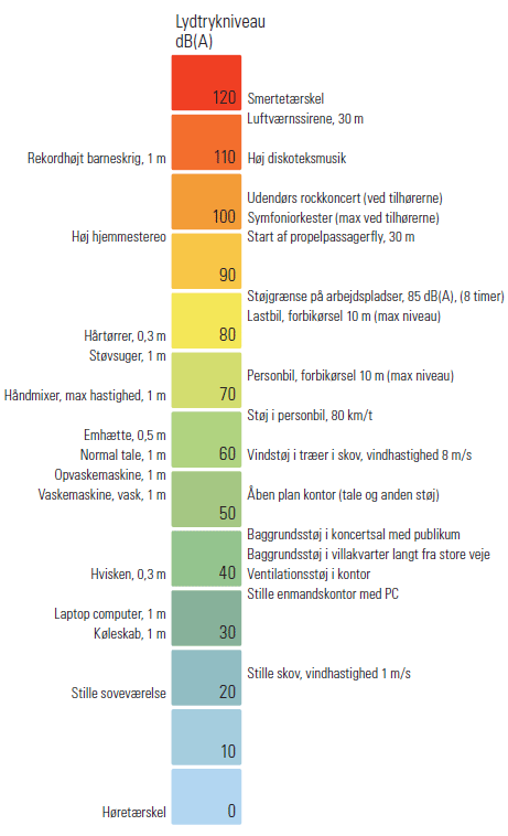

    Jeg tror du vill blitt overrasket over hvor høyt 108-109 db egentlig er. Har målt litt med spl meter når jeg spiller høyt, og når toppene når 109 db, er det mer enn høyt nok for meg. Men, man skal jo gjerne ha litt å gå på også. Klarer anlegget f.eks. 115 db, vil det låte mer uanstrengt vd 108 db. Forsterkeren din er nok litt i minste laget for å trekke dine C4 til realistiske lydtrykk over lengre tid, uten at den får litt pusteproblemer. Det spørs også litt hvor mye roomgain du har, altså om du har et livlig eller mere dødt rom. Men du har en bra kombo der, som sikkert spiller fremragende.
    Vis vedlegget 178340
    denne db grafen var kjekk.

    Her beveger jeg meg meget sjeldent over kl. 11 på volum, og da er det virkelig høyt volum på lydgjengivelse.
    Noe annet er hvordan to forskjellige forsterkere kan låte med samme effekt på samme volumnivå på potmeteret.
    db
