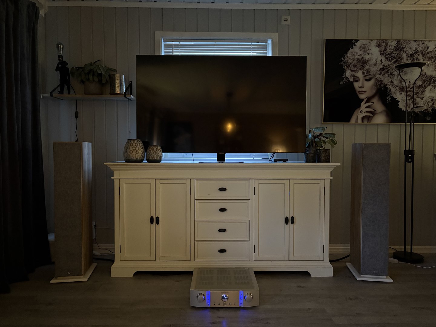

    Bilde med nye stolen som da blir den jeg kommer til å bruke i sweetspot. Hodet blir da ca 4 meter fra høyttalerne:
    Gardinene våre er litt tykke i velour-aktig stoff, så har mulighet til å dra for disse for å dempe litt førsterefleksjon i stedet for at det treffer glasset i verandadør. Gardiner og tepper demper jo bare helt i øvre frekvens og mindre enn man liker å tro, men som gismo sier - det blir ikke verre i alle fall 😛

    Artig at du har tatt den helt ut haifai-messig, med amp'en liggende på gulvet foran høyttalerene.:giggle:
    Eirik84
    01.06.2011
    6.656
    10.619
    Drammen
    Hehe ja.. det er litt av det som er problemet her, får ikke plassert den oppå eller inni skjenken - så da blir det midlertidig løsning å ha den på gulvet foran 😅
    Powercon
    28.09.2022
    2.286
    2.237
    Horten
    Kunne jo se ut som den amp hadde passet inn istedet for en av skuffene?:unsure:
    -Om bredden passer, hengsla fronten på den ene skuffen sånn at den kan vippes ned når man skal spille.
    Dybden er bare å skjære ut i bakplaten.:cool:

    Det går nesten, men ampen er 1 cm for bred til at den sklir inn i skufferekka - men tanken var ikke dum :)
    Men som du sier måtte jeg fortsatt tatt å skjært ut av bakplata. Skjenken har topplate på ca 50 cm, men indre mål på hyller i skap blir litt lite. Med mindre jeg klarer å bruke hullsag med korrekte avstander slik at terminalene sklir gjennom disse da :unsure:
    Det endrer dog ikke det faktum at forsterker må slås på manuelt, uansett om jeg bruker den som ren effektforsterker eller integrert.
    En mulighet er jo dog at den alltid står påslått, også kjøper jeg en WiiM Ultra hvor jeg lar den styre volum. Så må bare Marantz'en stå på feks 75% volum. Så kan jeg da ha Ultra'en koblet analogt direkte til en av de andre inngangene på forsterkeren enn jeg har NAD M51 tilkoblet.
    Jeg får se litt, men låt såpass bra i går kveld at jeg gjerne skulle hatt Marantz'en plassert i stua.
