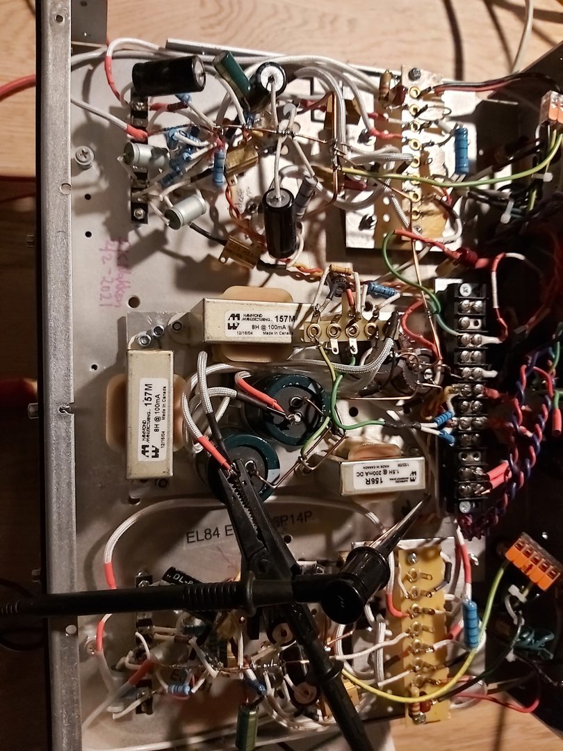

    Har brukt noen timer de siste dagene til å "kjøre" i gang min el84 PP type Tubelab klone. Den har stått lenge nå uten å bli jobba på. Bruker ecc81 som inngangsrør, og russiske 6p14p som er gode rør. Har Hammond 1650E som utg trafoer. Bruker en trafo som jeg kjøpte fra Demostenes (husker dere han?) for sikkert 25 år siden. Problemet er nok det at den er laget for 220v primær spenning, og jeg har 235v i stikkontaktene mine. Bruker en "skilletrafo" som har 220v ut, og da går det greit. Får 6,4v på glødinga og det er innafor. Kanskje jeg skal få bytta den ut til en som ikke trenger å få senka innspenningen? El84 er et flott rør. Låter organisk(går det an å si det?) i forhold til andre rørtrinn jeg har hørt. De store som kt88-og oppover som jeg har hørt føler jeg låter som en transistor forsterker?, i allefall i mine ører, som heldigvis, kanskje, er forskjellige fra andre sine. Det låter i allefall veldig bra. Dyp og fast bass, deilig mellomtone og diskant. Må snart bygge meg enda en? Kanskje som monoblokker? Ha en strålende romjul og godt nyttår til dere alle

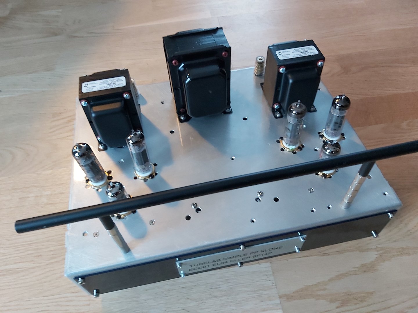

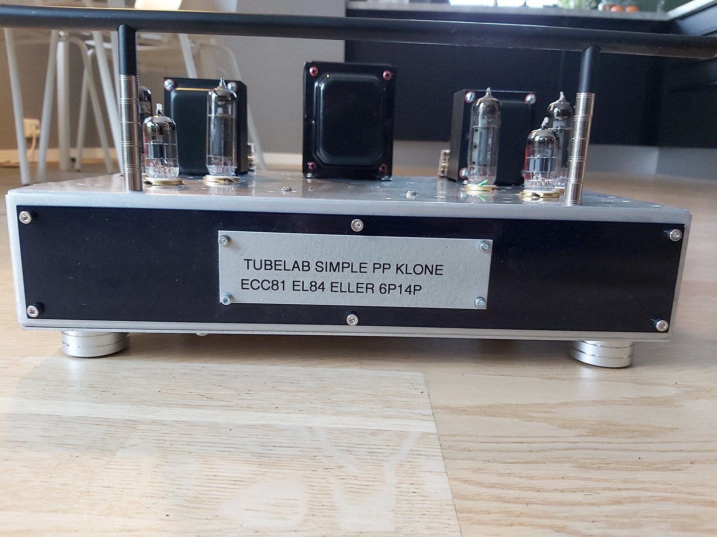

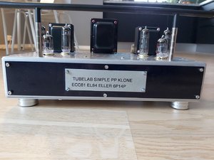

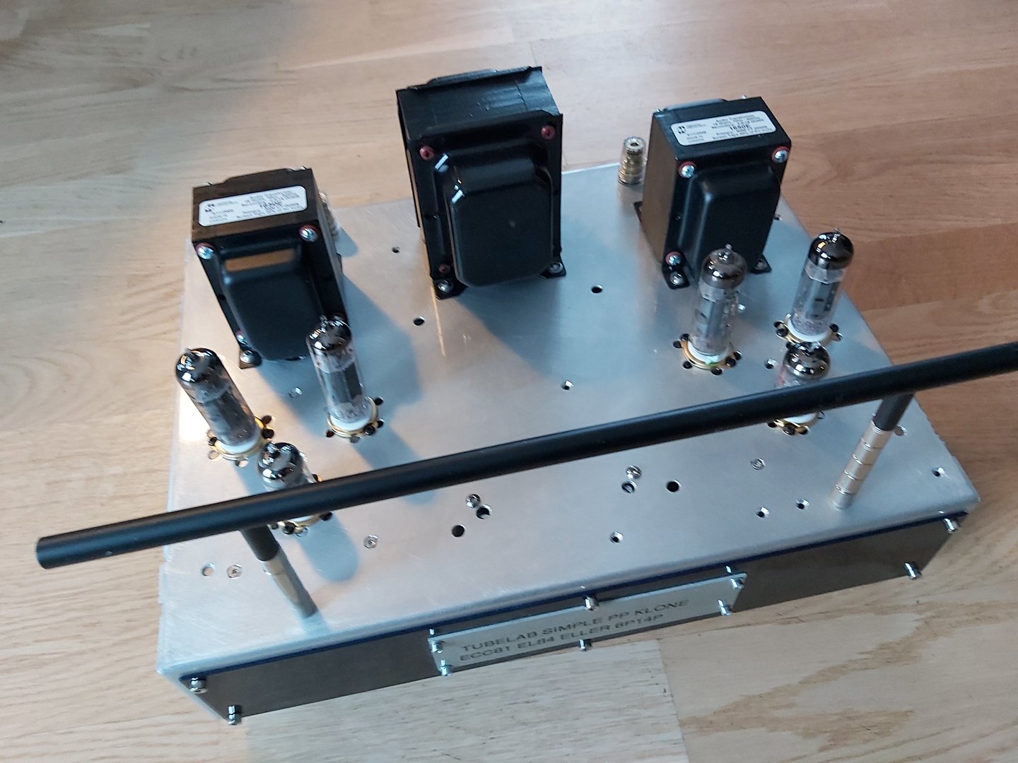

    Er ikke meningen å stjele denne tråden, men fikk spørsmål fra Kjellben om å legge ut bilder. Her er de. Trafoen som gir "høyspent" og gløding skal byttes ut, da den i utgangspunktet er laget for 220v primærspenning, og jeg har 235v i stikkontakten. Veit at vha motstander, osv..så går det bra , men har bestilt en ny som er mer laget for formålet. Dette er altså en kloning av Tubelab sin el84pp. russiske 6p14p(el84) og ecc81 rør.

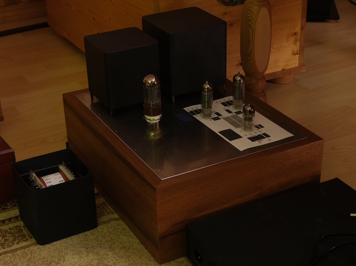

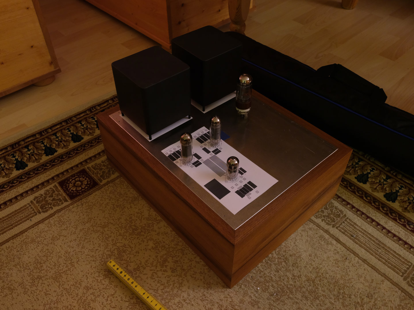

    Ja, det var bilder av utgangstrafoene ja. De var litt større en forventet. Ødelegger symmetrien en smule, men det betyr vel mest for de som setter pris på sånt. Hvis dere ser nedi trafoen så er det faktisk mulig å skimte at det er to kjerner nedi guffa.

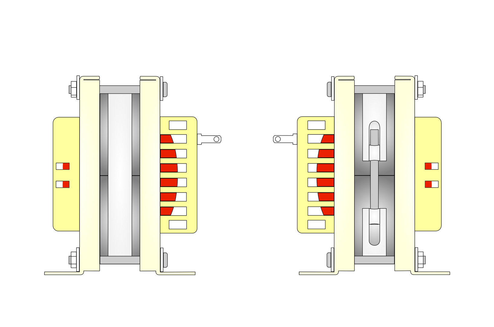

    Hei igjen. Legger ut et lite bilde av den ene av chokene(AE Europe) som min bror Vidar skal bruke i blokkene. Er bare fordi det har skjedd lite på min tråd på lenge og nå begynner det å skje ting igjen etter hvert.
    Mvh Kjell

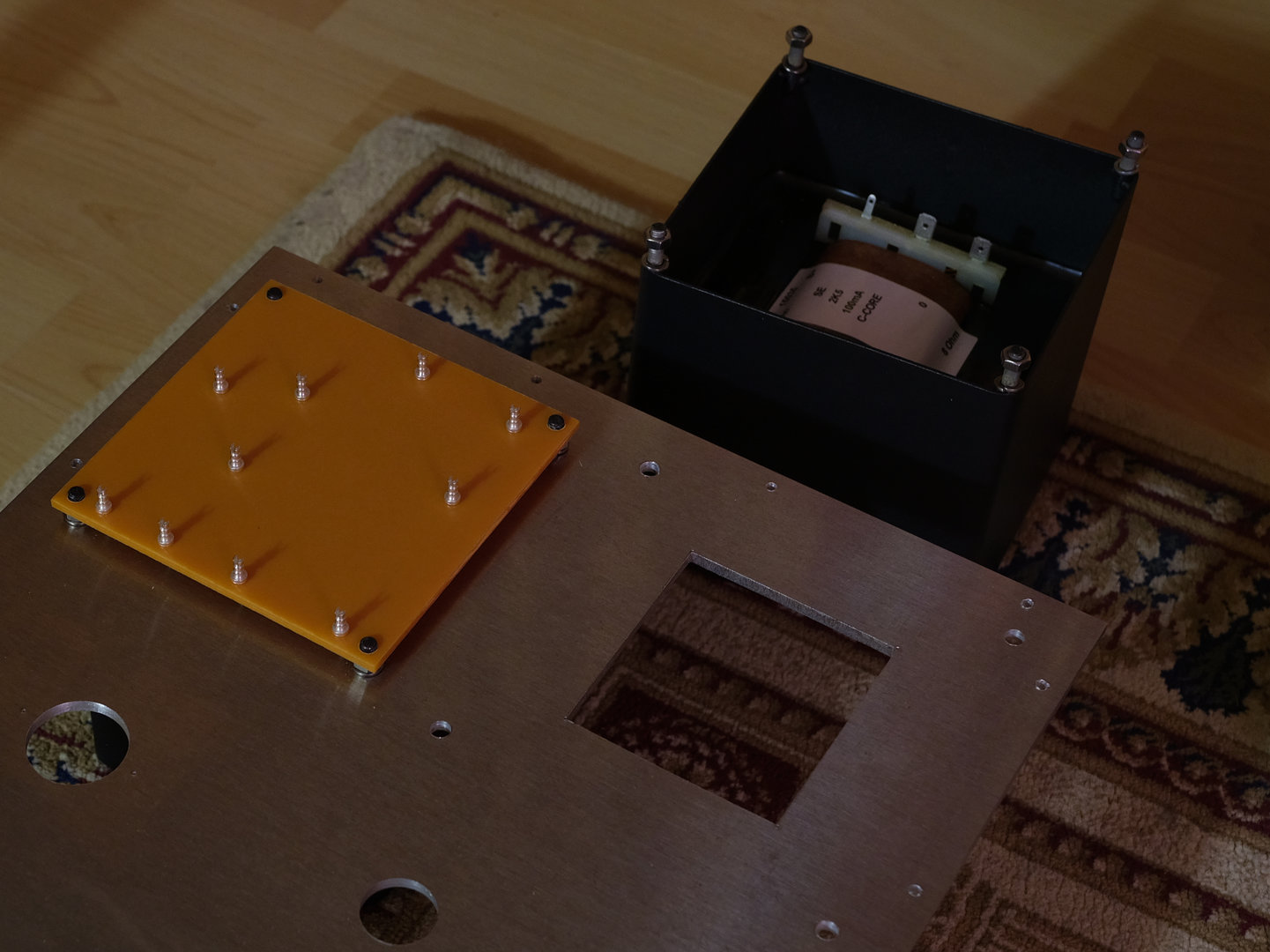

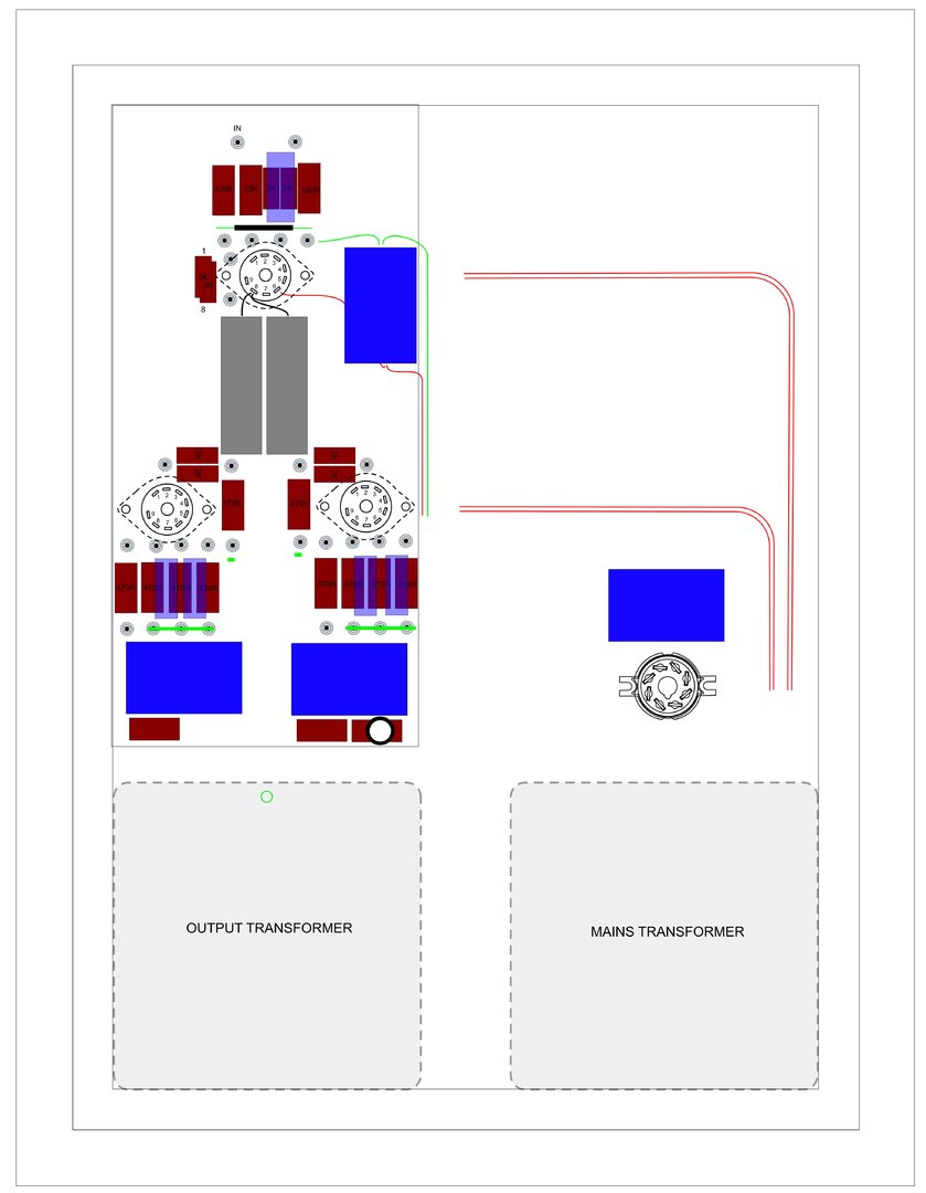

    Tror jeg har tenkt og tegnet nok. Mener å ha fått en slags kontroll over sluttresultatet. Ikke lydmessig selvfølgelig, men rent "materielt". Fortsatt litt uferdig selvfølgelig men tilstrekkelig for å unngå grove feil under selve byggeprosessen. Her er høyre monoblokk sett nedenfra. Høyst sannsynlig siste og endelig.

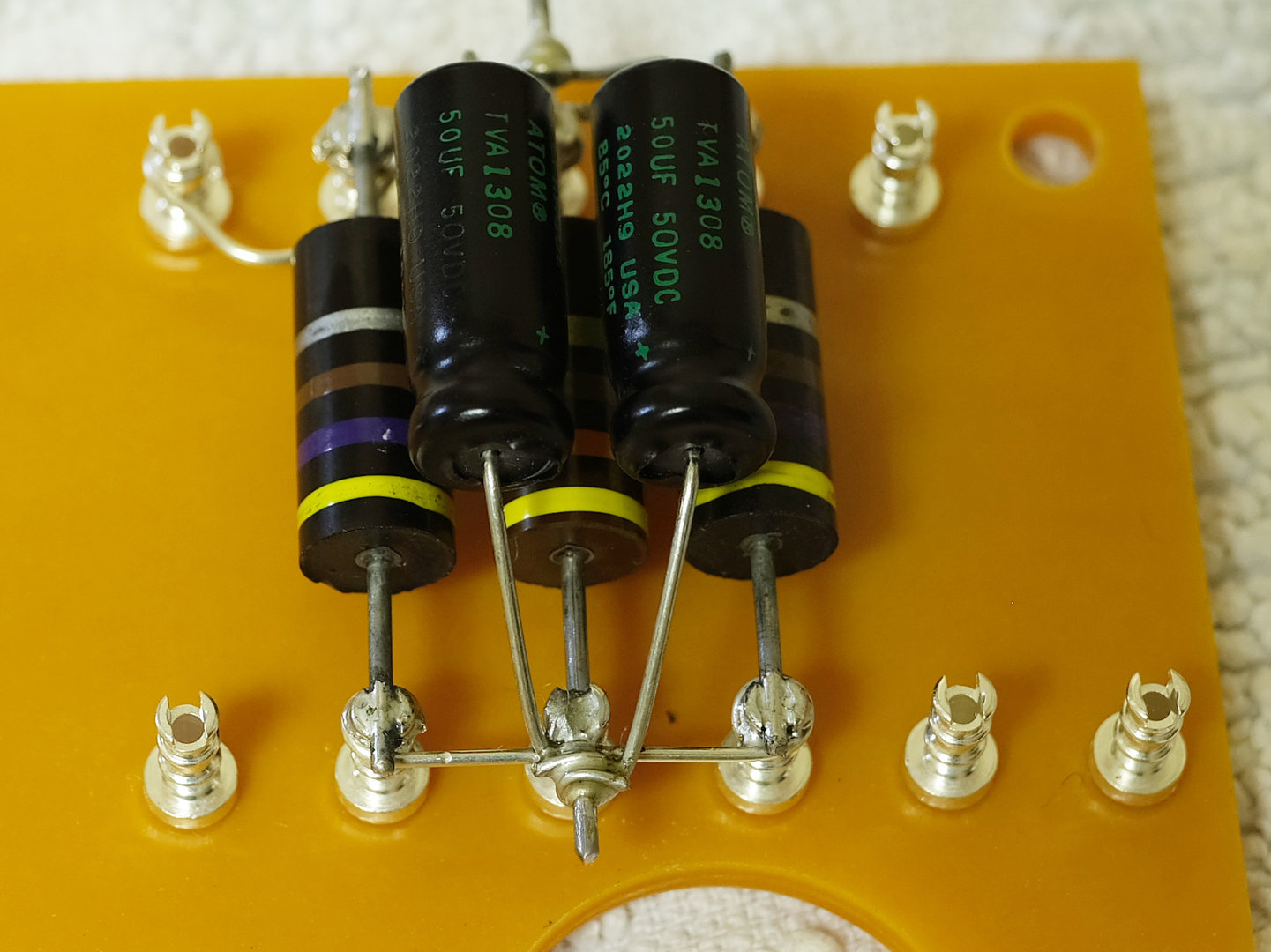

    Har endelig fått montert loddetårna på begge PSU-bordene. Ikke helt enkelt siden diameteren på tårna er 2,6 mm og undertegnede har en bor på 2,5 mm. Skadet et bord i kampens hete så måtte lage et nytt. Det viste seg at jeg måtte utvide hullene akkurat nok med en rundfil og ikke kun basere meg på rå makt og Fru Fortuna. Håper jeg har knekt koden slik at jeg unngår problemer i fortsettelsen. Litt forstemmende å måtte gjøre ting om igjen når en har lagt så mye arbeid i det.
    Så legger med en viss porsjon lettelse ut et bilde av det høyre. Tatt med Fujifilm og ikke noe Nikon tullball.

    En liten ekstra detalj er at loddetårna som jeg bruker liksom er litt konvekse og har noen ribber i den delen som skal ligge ned mot "printkortet". Det kan altså lønne seg å forsenke hullene aldri så lite før en setter de på plass. Noen runder med en 4,5 mm bor synes å passe fint til dette formålet. En må bare passe på å ikke forsenke for dypt.

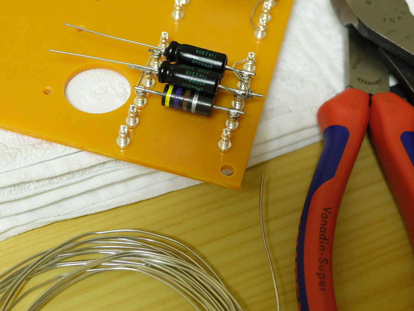

    Endelig ferdig med det som skal stå under katodene på EL84-rørene. Litt pirkete. Det er altså 3 Allen Bradley i parallell og 2 Sprague Atom (ganger 2 ganger 2).
