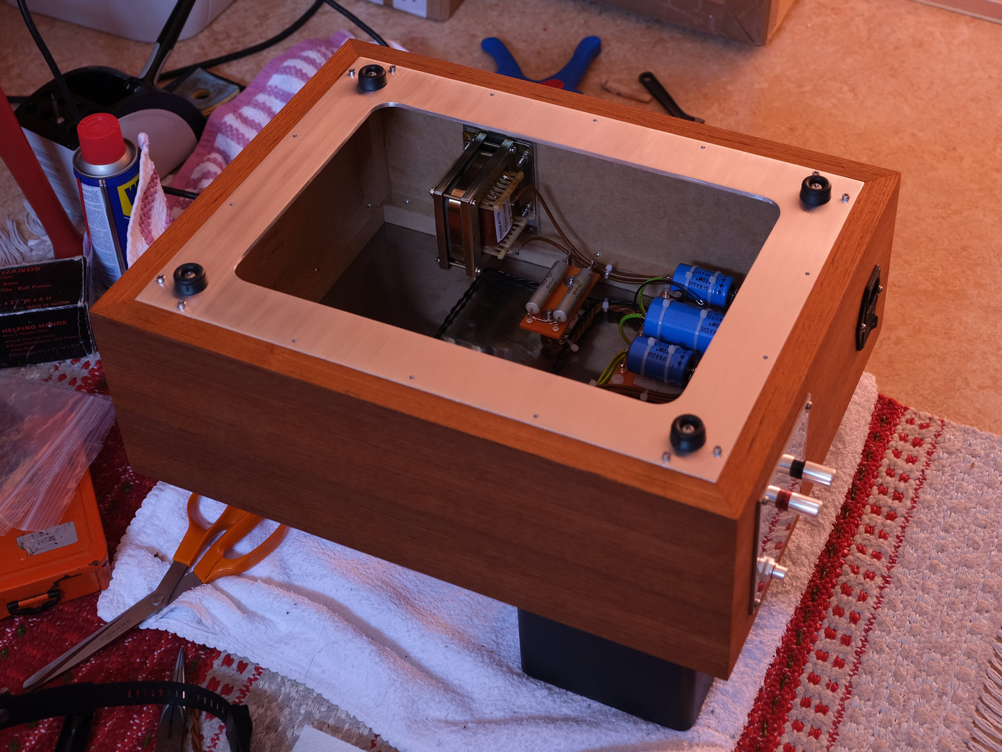

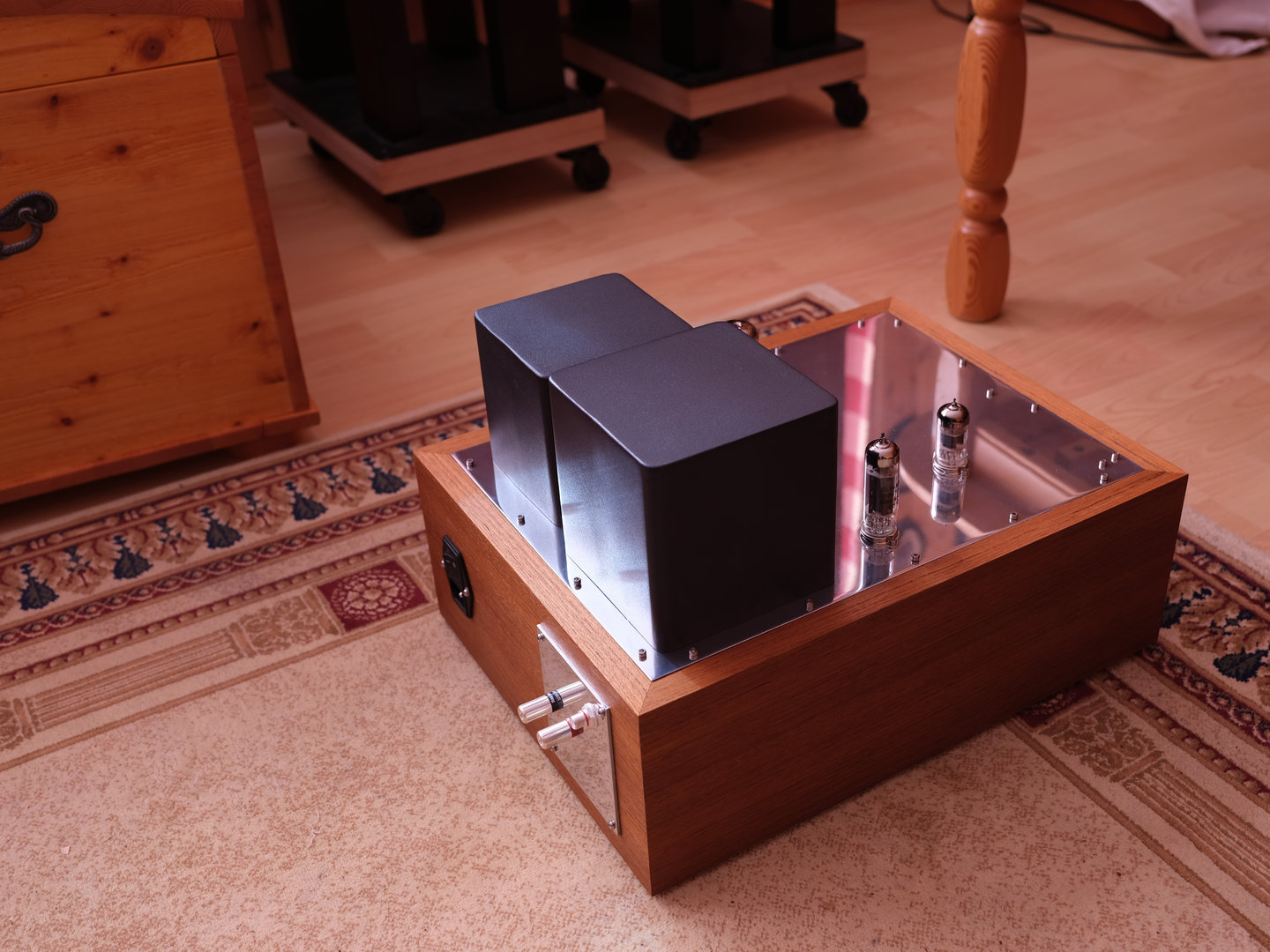

    Sånn ble den ene monoblokka seende ut. Virker faktisk også. Så langt. Skal prøve å få tatt et bilde av undersida på den andre i morra og snakke litt om et par mindre utfordringer underveis. Ikke så mye annet å si nå. Litt lei faktisk. Har vært en lang prosess.

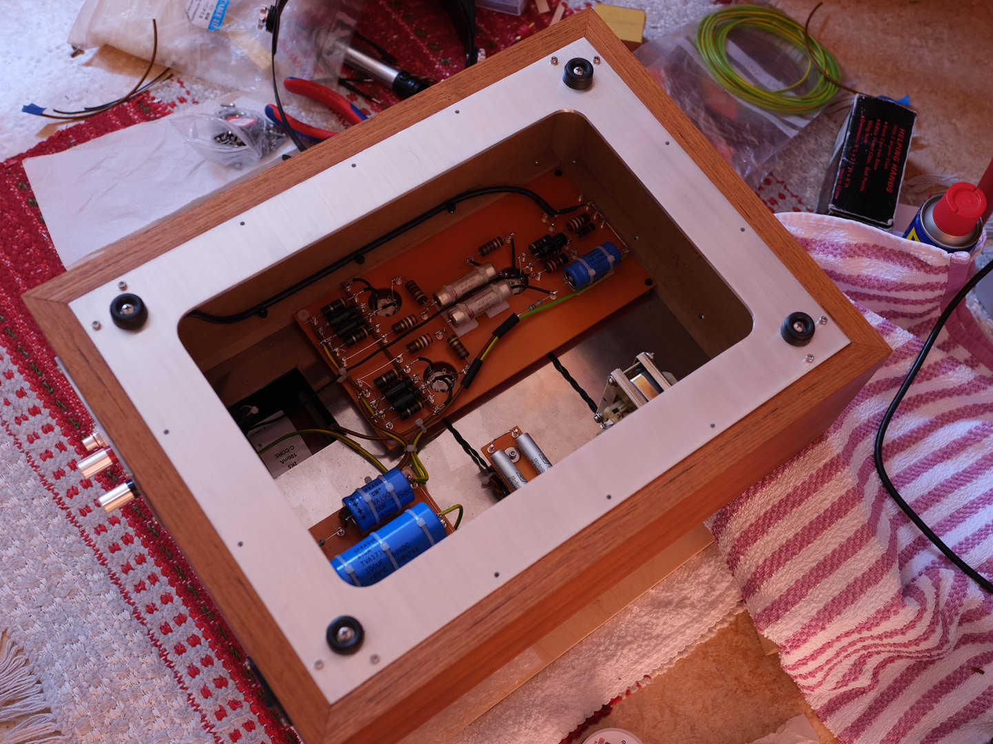

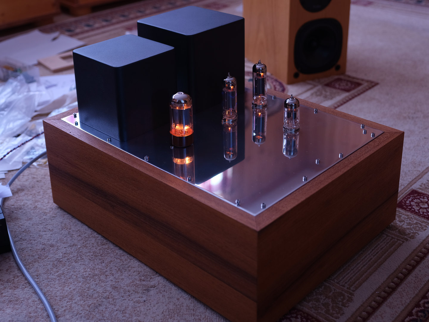

    Sånn ble høyre monoblokk seende ut fra en litt annen vinkel denne gangen. Legger også ved et par bilder av hvordan ting og tang ser ut på undersiden.
    Som nevnt var det et par ting som ikke var helt på stell da jeg prøvde konstruksjonen første gangen. Det mest "alvorlige" var at spenninga var noe for høy slik at jeg ble nødt til å sette inn motstand mellom likeretter og første kondensator. Lagde en liten brakett som ble festet med standoffs på festeskruene til likerettersokkelen. Ble ganske pent og kan vel skimtes på bildene går jeg ut fra.
    Et annet irritasjonsmoment var endel brum når potmetereret sto på området rundt midten av den passive volumkontrollen som jeg prøvde med. Løsninga var å redusere gittermotstanden betraktelig og bruke skjermet ledning innvendig. Dette burde jeg ha forutsett og gjort ting på en litt annen måte i utgangspunktet. Vel-vel....

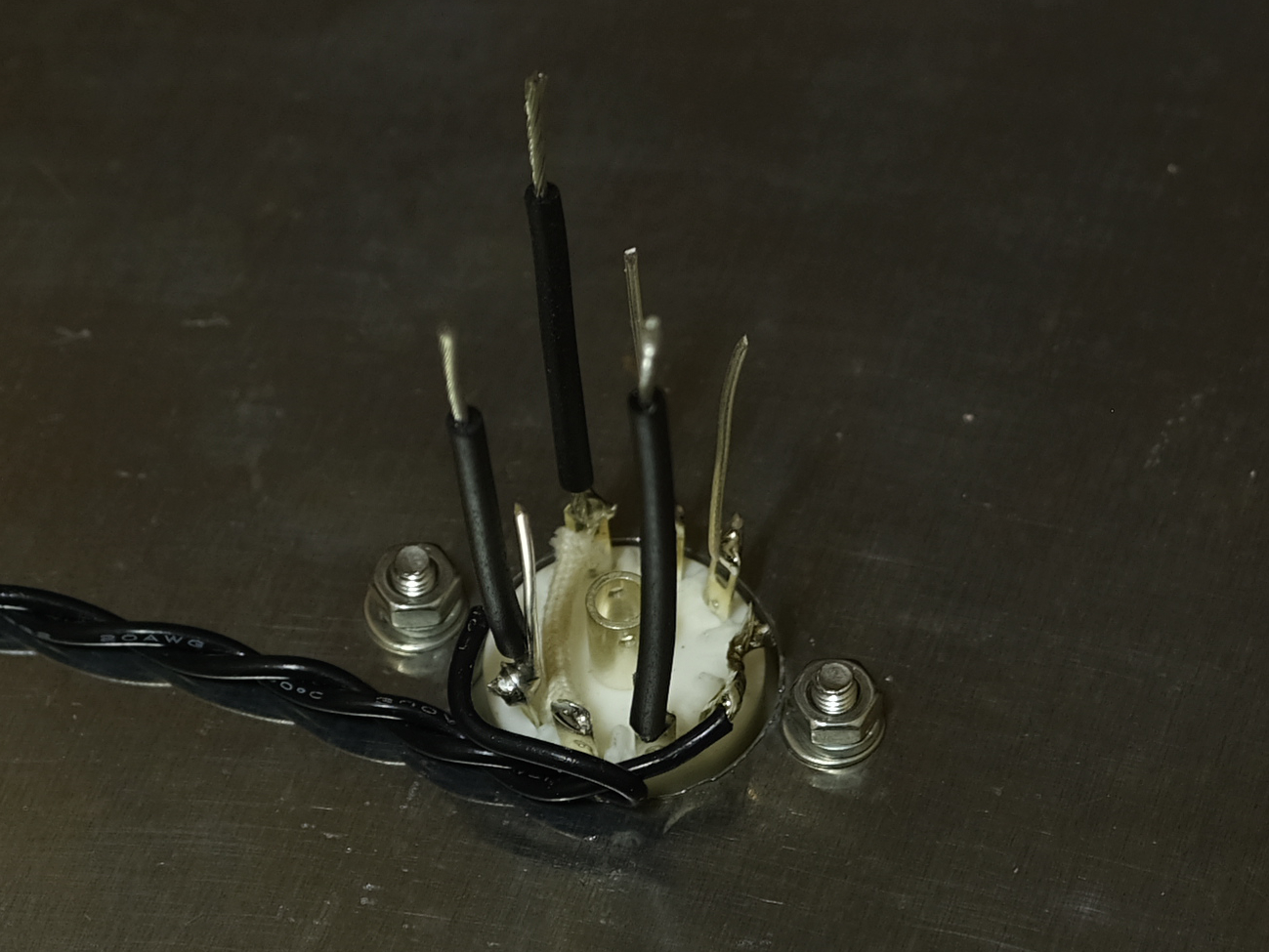

    En av de tingene jeg (utrolig nok) er mest fornøyd med er hvordan denne overnevnte skjermede ledninga er festa innvendig. Det er små umbrakoskruer med krympeplast på (se eget bilde) som blir som små skrubare knopper som presser ledninga fast men likevel mykt inntil lista som topplata hviler på. God og litt kreativ løsning om jeg skal si det selv.
