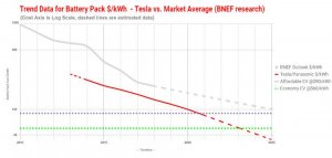

    Batterier er derimot allerede tilgjengelig teknologi med stadig forbedring i både energitetthet og pris. Det er ikke lenger mulig å bruke spekulativ fremtidsteknologi som en unnskyldning for å skyve hele problemet foran seg enda noen år mens man innkasserer offentlige midler til ulike prosjekter. Nå går toget.
    https://cleantechnica.com/2018/06/0...his-year-100-kwh-tesla-battery-packs-in-2020/
    Given that Elon Musk said that in 2 years time (2020) the battery pack cost per kWh will likely achieve the cost point that the cell cost will achieve later this year (2018 ) — and estimating that the pack adds around 30% to the cost — we can see that Tesla remains on an approximate 15% per year cost reduction curve. Going forward, if it can maintain this trajectory (and there is every indication that it can and is determined to), Tesla will pass pack-level costs of $90/kWh in 2021, and $60/kWh in 2023.
