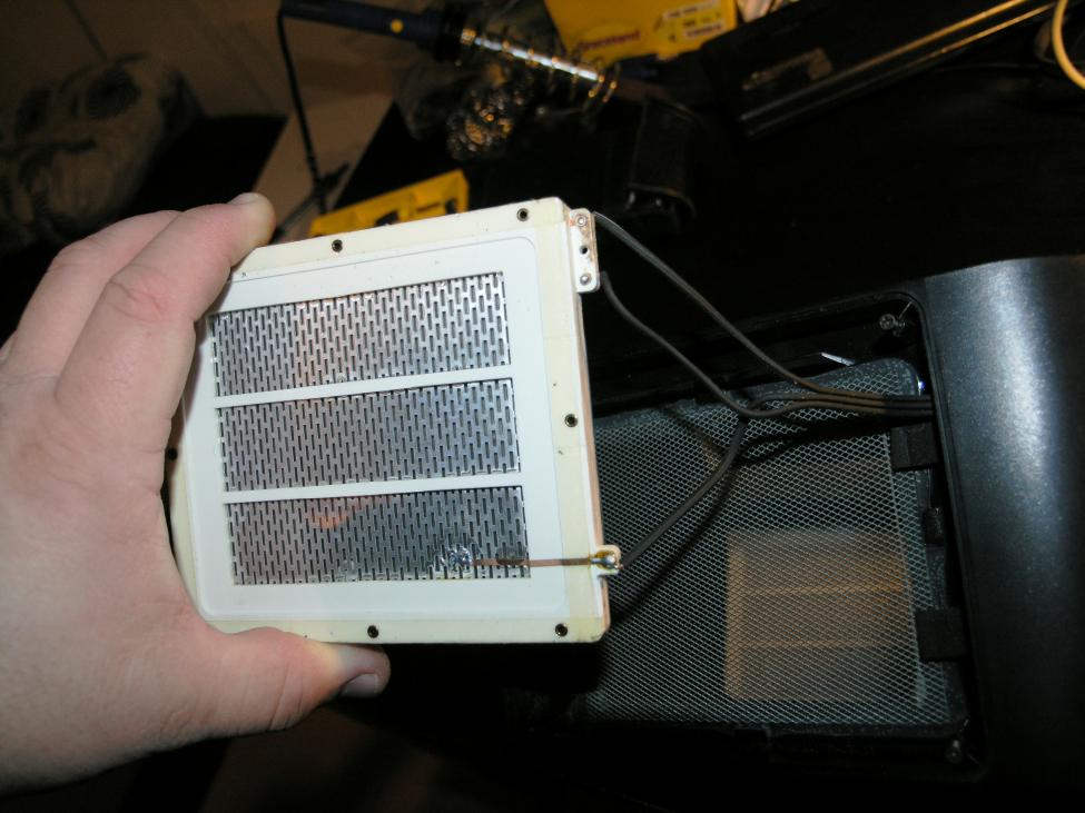

    Hei, har en SR-407 hodetelefon hvor den ene pinnen på case holder (dvs holderen for den ene telefonen) er brukket, er det noen som vet hvordan man demonterer den fra headband uten å skade denne? Har fått tak i ny case holder.
