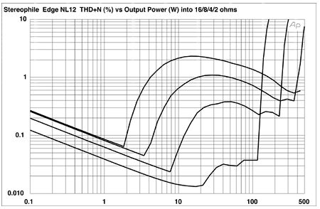

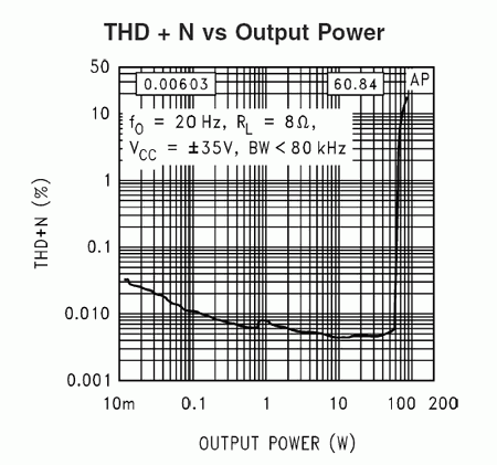

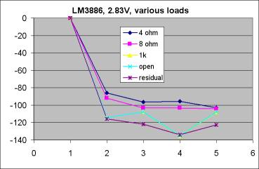

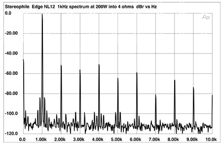

    Altså jeg satte det på spissen, siden dere sier at en kan ikke høre forskjell på kabler. Da tenker jeg at dere og burde mene at hvis forsterkerene måler ca likt så er det heller ikke forskjell da.
    Men hvis ikke, hvorfor er det lydforskjeller på forsterkere som er ca like?
    Personlig hører jeg godt forskjell på effektforsterkere hos meg. Høyttalerne mine er mer tungdrevne enn hva databladet skulle tyde på, så det er enkelt å høre forskjell på Electrocompaniet AW180M til 40000 og hjemmebygde Hypex UcD400AD til kanskje 10000. Hypexene er så mye bedre enn AW180M at det ikke er morsomt engang. Dessuten er det lett å høre forskjell på ulike modeller av Hypex UcD. UcD700 låter litt "kaldere" enn UcD400.
    Det er ganske upresist å si at de "måler ca likt". Forvrengningsspektrumet er helt ulikt mellom AW180M og UcD400AD. Dette er øret mye mer følsomt for enn man kanskje skulle tro. Det er også litt forskjell i utgangsimpedans, så frekvensgangen vil følge høyttalerens impedanskurve i større eller mindre grad.
    Og det er helt på jordet å tro at vi ikke roper "humbug" hvis vi støter på en forsterker som fortjener den betegnelsen. Det finnes eksempler på grisedyre forsterkere som måler mye dårligere enn en chipamp til en hundrings. For eksempel:
    Ved 20 W ut i 8 ohm er det ca 50 ganger mer forvrengning i den dyre forsterkeren enn i chipampen. I 4 ohm er det ca 200 ganger mer i den dyre. Ettersom min erfaring er at forsterkere til ti tusen låter bedre enn forsterkere til førti tusen, tror jeg sannelig jeg skal bygge chipamps til noen hundrelapper neste gang. Det må jo bli helt fenomenalt. :)
    Men noen målbar forvrengning i kabler skal du lete lenge etter. Med 24 bits oppløsning på målingen ser du ingen ting annet enn støygulvet i målingen. Det ligger et sted rundt -140 dB. I_L har nevnt at det kan være kabelrelaterte forvrengningsprodukter nede ved -170 dB. Da trengs det mer enn 28 bits oppløsning for å avdekke dem, og det ligger så absurd langt under støygulvet i elektronikk og lytterom at det ikke er noe å bry seg om. Lytterommet gir kanskje 12 bits oppløsning (støygulv ved 30 dB, topper ved 102 dB) og state-of-the-art elektronikk kanskje 20 bits (120 dB signal/støy). En effektforsterkers 0,01 % THD+N er "bare" 80 dB ned.
    Vis vedlegget 232637
    Vis vedlegget 232638
    Det fine her er at Kule-Trygve kan få seg en solid oppgradering om han bytter ut Edge mot en god surround receiver. F.eks en Pioneer SC-LX87.

    Men Asbjørn; alle vet jo at forvrengning høres bra ut, bare det er rett type forvrengning.
    Dyr forvrengning, mener du? Nåja, det blir ikke gunstigere for den dyre forsterkeren om vi sammenligner forvrengningsspektrumet med chipamp'en:
    En av disse låter formodentlig mer piggtråd enn den andre.

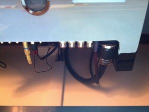

    Da står jeg frem også..
    Fikk i dag en rimelig Paradox kabel. Koblet den rett til verdens beste? kl A forsterker. Og ja- Det hjalp.
    Det er Pr nå 2 strømfordelings skinner i metall tilkoblet korte halvdyre skjermede diy kabler ut fra veggen.
    Den ene skinna har laveffekt forbrukere, den andre har de tyngre forbrukerne.
    Skal etter litt lytting koble tilbake kemp balansert skille trafo til lav forbrukerne.
    Prøve Paradox fra vegg til Bladelius .
    Prøve fra vegg til Pass effekt.
    Prøve fra kemp til strømskinne.
    Prøve fra vegg til Stello dac.
    Prøve fra strømskinne til pre med og uten kemp.
    Prøve fra skinne til dac med kemp.
    Det jeg rakk å få med meg før barnetv.. Lydbildet ble mindre anspent.
    Høyttalerne er Focal 1027be.
    Andre relevante kabler er Kimber 8tc, kimber ss rca, Audioquest niagra mellom pre / power.
    Strøm, kemp,diy, supra, in akustikk
    Har mye å eksperimentere med.
    Ser mest frem til å prøve fra vegg til pre amp.
    Desverre er det få timer til lytting med AS Barnefamile / jobb / jul.
    Kom (unødvendig setning) gjerne med innspill på hva dere tror gir best utbytte.
    Forøvrig vil jeg legge til at det var langt flere enn meg som ville ha denne billige kabelen på black friday tilbud..
    Legger til at et annet eksperiment vil bli å koble opp Integrert rørforsterker til anlegget for å høre forskjell med færrest mulig ledd i kjeden.
