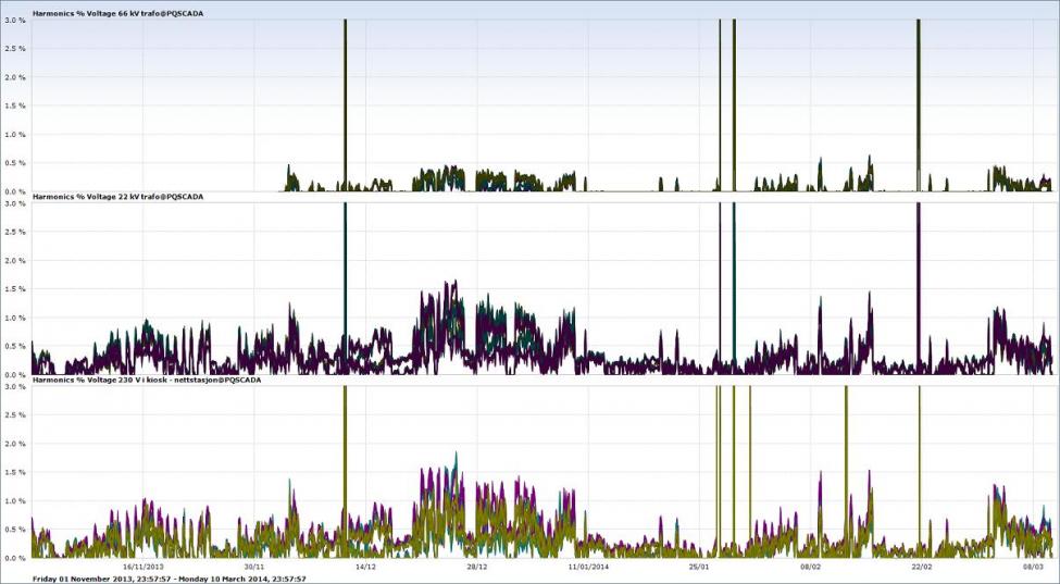

    Her er også resonomentet dit feil.Elektriske forbrukere i heimen vil ikke påvirke utstyret,knapt nok ikke resten av av forbrukerne
    tilsluttet samme fordelingstrafo heller.Dette viser denne målingen fra sentralnett og helt ned til mitt el-annlegg.
    Se hvor fint de to nederste målingene hele veien speiler sentralnettet.Dette sammen med SB uttalelse
    Årsaken til de gode forholdene nå antar jeg mer skyldes at støyen fra overliggende nett er lav snarere enn at tiltakene vi har gjort bidrar så mye.
    Den stor stygge ulven her er sentralnettet og det er bedre her enn resten av verden.
    Og her blander nok også filter og kabelprodusenter årsaksforhold.

    Nå har det seg sånn at jeg tror jeg bruker mer tid forran høyttalerene enn folk flest,
    4 timer på formiddagen er ikke unormalt + kvelder.Fruen er så snill at de gangene
    hun ser film er hun fornøyd med bilde og tekst.
    De stundene sentralnettet er som verst får en bare ligge på været og vente
    til stormen har lagt seg,som en bekjent i Oslo sier.
    For ordenskyld.Jeg bruker 6mm2 "komfyrkabel" til PS Audio PPP
    medfølgende lakrissnorer til dac og pre og 6mm"komfyrkabel
    til effekttrinn,
    Ellers står et Conconanse nettfilter og Electrocompaniet kabelen
    klar til bruk for forsøk når målingene tilsier at noe interessant
    er i gjære.LMC fat er solgt.DC fellen har ikke vert i bruk på lange tider.
    Fikk forresten det samme tipset fra SB som fra David Belles.
    bruk en varmeovn parrallelt over stereoen.Dette i perioder
    som sommerstid med lite ren ohmsk bellastning på nettet.
    Ca. 300W trenger jeg for å høyne PF fra 0.54 opp mot 1
    ClasOhlson har en energimåler med mulighet til å måle PF.ca. 150Kr.
