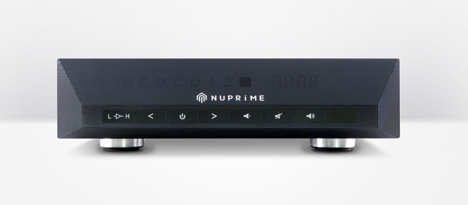

    Vis vedlegget 534181
    sjekk ut nuprime dac10 (eller dac10h hvis man trenger hodetelefonutgang).
    jeg bruker min riktignok foran en rørbuffer (manley steelhead), men nuprime er uansett den beste alt-i-ett løsningen jeg har vært borti.
    har analoge innganger også, og mulighet til å sette ulik gain for alle inngangene.
    ekstremt anvendelig.
    den analoge volumkontrollen er det overlegent mest gjennomsiktige jeg har hørt.
    prøvde oppo 105 alene og gjennom en av de analoge inngangene i nuprime, slet med å høre forskjell.
    https://nuprimeaudio.com/product/dac-10/?v=c2f3f489a005
