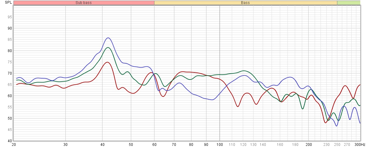

    Fordi jeg bruker Diarac, som er en romkorreksjonsprogram, ikke ett-etpunktsmålerprogram....
    Det kan en jo bestemme selv. Går an å ta en punktsmåling. Når jeg grovjusterer, inkl delefrekvens og høyttaler plassering, tar jeg en punkt. Men den siste og avgjørende målingen tas med flerpunkt😀

    Hvis du har en dip i magehøyde og peak i hodehøyde eller motsatt, korrigerer du mer forsiktig, som i tar høyde for den totale energien som treffer deg.
    Men om du står med ene hånda i frysern og den andre på kokeplata, har du det da ikke det gjennomsnittlig bra?

    Jepp. :) Så vil jo veldig godt behandlede rom trolig ha mindre avvik ved forskjellige punkter, og dermed ha mindre behov for dette.
    Man kan jo evt snu litt på rekkefølgen også: Man kan jo av og til på ettpunktsmåling oppleve at hvis man korrigerer det til flatt så føles det overkorrigert eller tynt et sted man har dempet. Så kanskje man kan finne forklaringen ved å måle flere punkter og se at der ser det helt annerledes ut.

    Jeg tenkte nå først og fremst på manuelle målinger som basis for manuell EQ snarere enn automatiske korrigeringer. :)
    Hvis det er DIY EQ, så er jeg generelt enig. Man kunne også lave en moving mic måling. Her må man så undvære fasen.

    På hvilken måte kommer det best ut? Høres det bedre ut? Eller snakket vi kanskje forbi hverandre her. Jeg liker korreksjon til ett punkt, men basert på flere målinger (like) rundt punktet.
    Det lyder mere neutralt i mine ører, men det er sikkert også højtaler (spredning) og rum afhængigt (størrelse og mængde af dæmpning).

    Hva gjør du med denne dataen? For en ting er jo å måle i alle kriker og kroker, men hvordan prosesserer du dette til noe fornuftig? Hva er optimal kurve for feks magen?
    Forsøker å finne sammenhengen mellom måling og opplevd lyd. Ikke alltid det låter slik det ser ut som det burde gjøre.

    Å ha ett rom som i utgangspunktet ikke måler så bra kan vanskelig reddes med dsp uten at en hører korrigeringen er inne i lydbildet, (trur eg). Har ikke erfaring med dsp i ett dårlig rom. Her må dere som har mye erfaring gjerne korrigere meg om jeg tar feil.
    Bildet viser måling før/etter forsiktig dsp korrigering. På det meste er det tatt ned 6 db, og dette gjorde susen. Kjempefornøyd !
