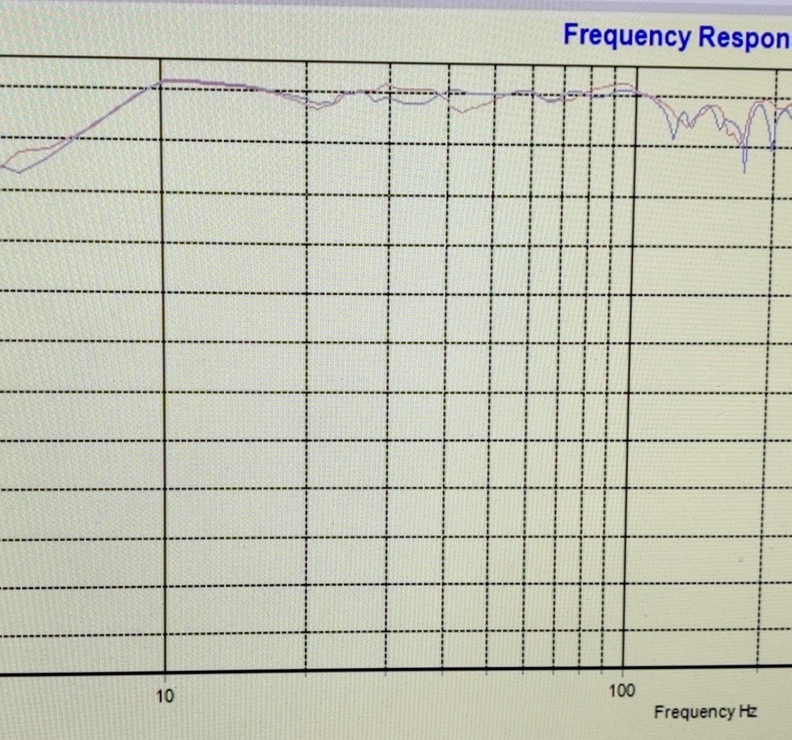

    Jeg vet du har fått inn noen isolasjons pakker nå. Men jeg må nesten tro at du baserer dine uttalelser på erfaringer du har gjort deg frem til nå. Da rommet ditt var ubehandlet. Ikke ti ville hester får meg til å tro at all den refleksjonen ordner AL opp i som ingenting. Spesielt ikke når andre sitter med en annen erfaring 😊
    Jeg er usikker på hva de 8 pakkene med rockwool kan, og vil gjøre her.
    Men det var da ikke så hakkande gale før dem datt inn i hula her heller.
    Dette var bass responsen her, før isolasjonen ble hanket inn;
    10 dB mellom strekene, og hadde litt flaks med DIY byggene her. Jobber med saken...
    Ønsket bruksområde var 10 til 100 Hz, og kan vel ikke klage på en sånn frekvens respons. Dette er rå respons, før EQ.
    Midbass er en stor utfordring her, som hos mange andre.
    Men akustiske tiltak fra mellomtone og opp krever ikke tunge remedier, og lar seg ganske praktisk løse med ikke så alt for stor innsats..håper jeg.
    Vis vedlegget 862245
    Jeg har aldri tvilt på at du kommer i mål en vakker dag 🤗🤗

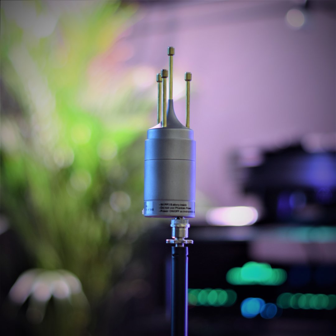

    Som et avsluttende vitnemål fra meg i denne tråden, her jeg har sittet med fru Tosk og drukket morgenkaffe: Innkjøp av Trinnov og dens behandling av signalet har medført en utelukkende positiv utvikling av musikkopplevelsen her i grotta.
    Vi kan selvfølgelig diskutere do&dont's opp i mente, men for min del er saken avgjort og emigrasjonen fra den luddittiske tilnærmingen jeg tidligere omfavnet gir ingen åpning for retur. Har aldri hatt så mye tid til å kun fokusere på musikken som nå og utskiftning av apparater er kun for å tilfredsstille nyeielysten og estetiske behov.
    Og nei, dette er ikke et spark til de som velger annerledes. Som skrevet tidligere: Enhver sin egen lykkes smed!
    Til slutt må jeg takke broder @svart-hvitt Han satt meg nemlig på sporet av denne boksen som nå foredler lydbildet. Jepp, han følger med på mer enn Genelec!:giggle:
    Kjekt å høre. Håper jeg kan få en opplevelse av ditt nå foreløpige stoppested.
