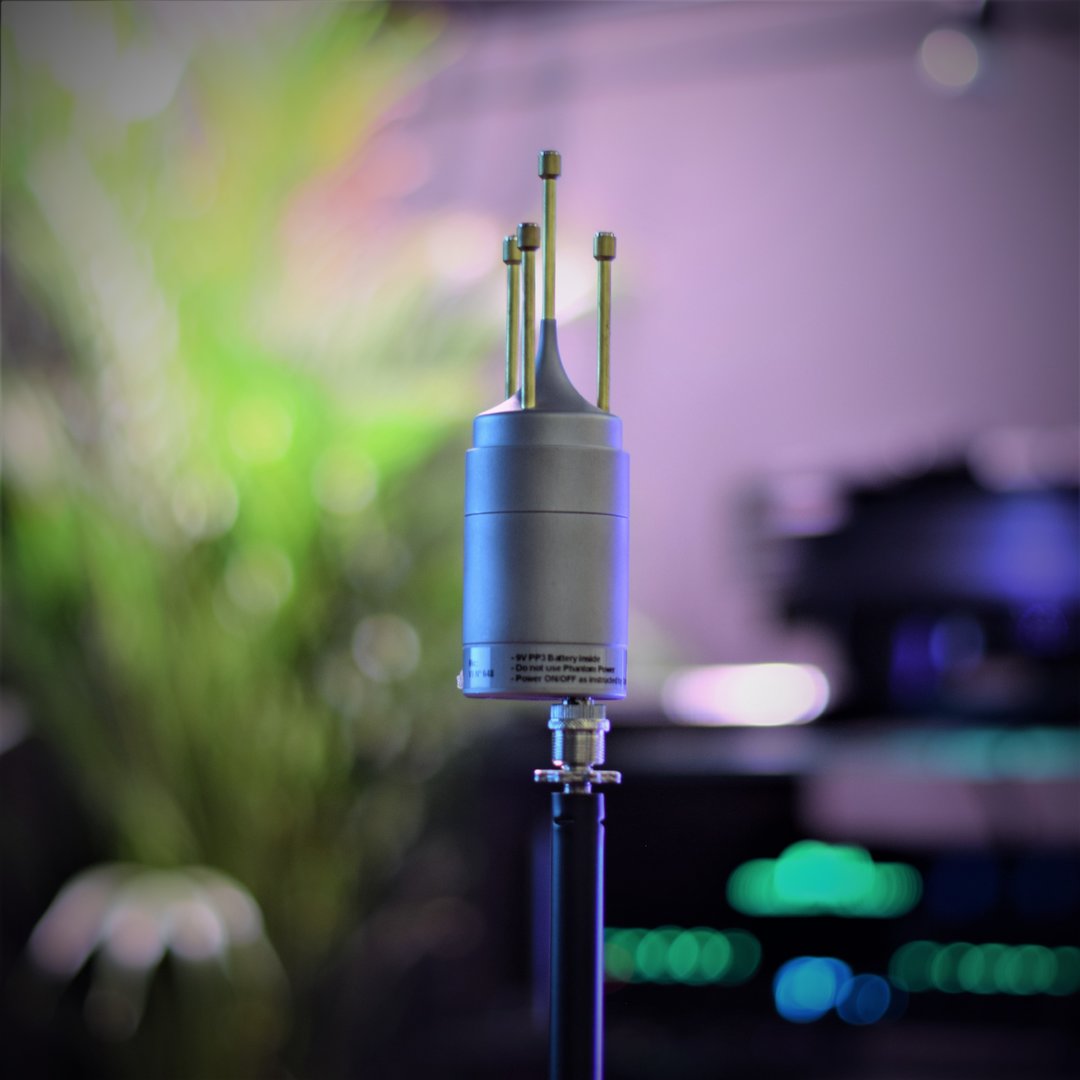

    A/B i stua mi er tydelig "bevis" på at ettpunktsmåling med Trinnov forbedrer lyden i et ellers ganske livlig rom til noe adskillig bedre...
    Er det ikke slik at "måleren" til Trinnov består av flere mikrofoner? :unsure:
