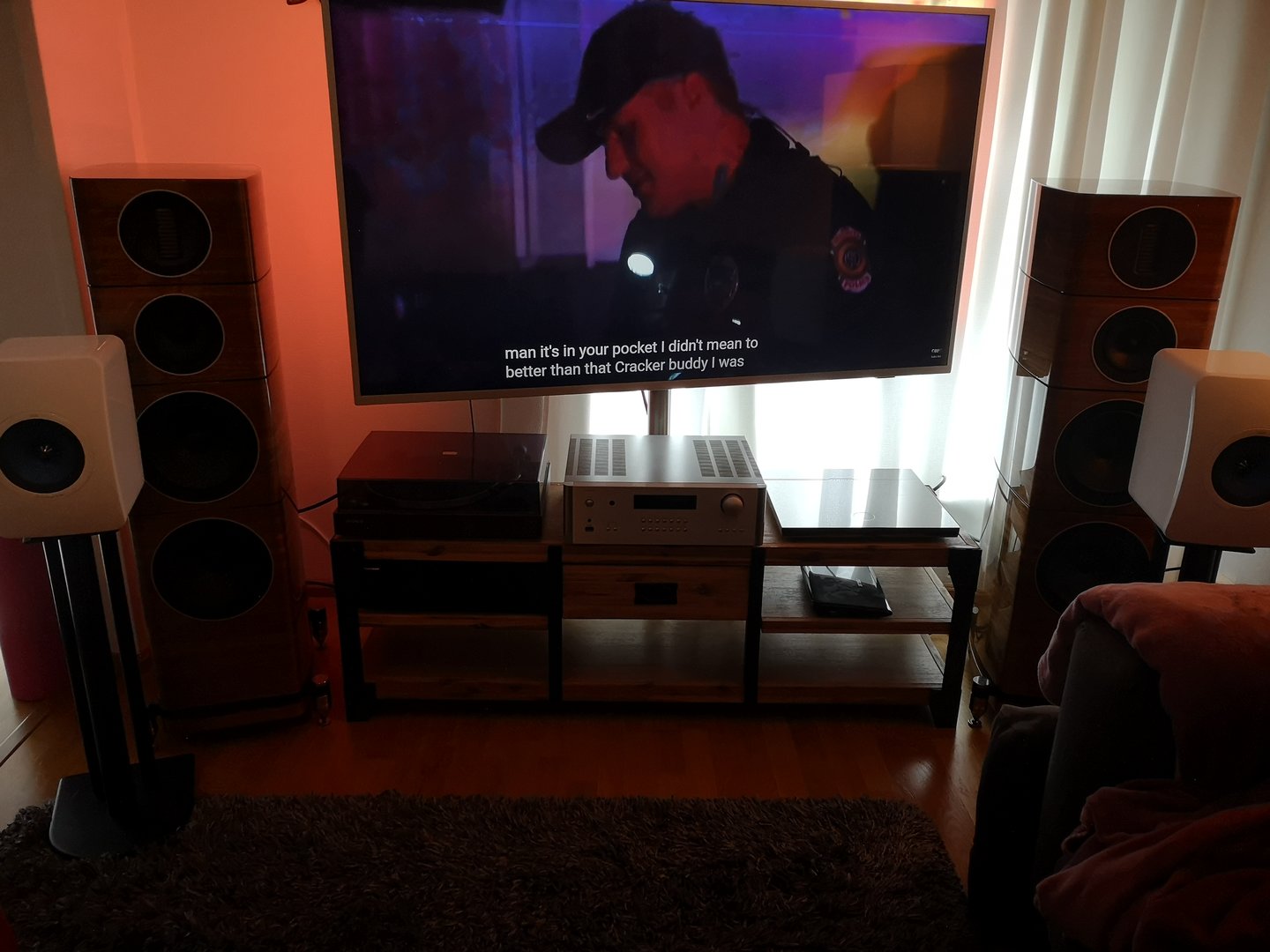

    Så nr 1: Jeg har merket litt utfordringer med rommet, tror du det kan være så enkelt at de står for nære vegg? Helt ærlig synes jeg bassen fungerer slik den skal. Det er ikke der skoen trykker, det er mer mellomtonen.
    2: En høyttaler står ca 30cm fra sidevegg. Spredningen er god hvis jeg drar de ut. men da får jeg som nevnt en ulyd rundt 100hz området. (Det er litt trangt her). Her er for øvrig R1 veldig lett å sette på plass og god lyd som resultat. (Den er vesentlig mindre).
    3. Jeg har prøvd å programmere Devialet 200 til å redusere, lage en dip. Men det gikk ikke som ønsket, så kun forst egne tonekontroller. Jeg har ingen erfaring innenfor dsp el.
    4. Tja si det Snickers. Kanskje dsp. Endog sliter jeg med størrelsen på de også. Det blir trangt..
    Vis vedlegget 1031427
    Så jeg mistenker rommet er mye av synderen, men kanskje ikke for selve signaturen.
    Rommet er som regel den største svakheten hos alle. Kort avstand til nærliggende flater som her skaper tidlige refleksjoner som blander seg meget uheldig med direktelyden.
    Det gjør noe med "signaturen", men som regel på en litt annen måte enn større frekvensmessige stor avvik. Selv om refleksjoner riktig nok kan skape større frekvensmessige avvik også.
    Men refleksjoner oppover frekvens fører mer til hardhet og spisshet på enkelte frekvenser og fører til et mer rotete lydbildet.
    Jeg ville ha gjort noe med akustikken før bruk av DSP. DSP løser ikke spekulere refleksjoner men fungerer godt til å EQe høyttalerene og dra ned peaker i bassen noe.

    Jeg ville nå sjekket hvordan akustikken fungerer i praksis før jeg ville tweaket den.

    Interessant tråd om dine erfaringer.
    Høyttalere og rom er jo de største bidragsyterene til opplevd lyd.
    Siden rommet er nå som det er, og høyttalerene har du jo, så kan man jo eksperimentere litt med plassering, og muligens også gå ukonvensjonelt.
    Vet ikke om du har fått forslaget før, men kunne det vært en ide å sette høyttalerene dine opp på tvers av hjørnet til høyre for TV, aka de står sånn plassert at om man ser midt i mellom de så ser man inn i hjørnet? :unsure:
    -TV++ vil da stå plassert i hjørnet men peke skrått ut i rommet, lytteposisjon uti rommet.
    (Og ja, det høres radikalt ut, veldig uvant og kan selvsagt gi noen utfordringer med plassering av møbler++, men synes likevel det er verdt å prøve om mulig)
    God ide :) Det gjorde jeg i min forrige bolig med Maggies og det funket veldig bra

    Det hjelper så lite hvor de står, det er primært signaturen på de. De låter bra der de står. Litt sensitive mot sidevegger, bakvegg går fint. Men det er som sagt hvordan de låter. Og jeg har ikke noen bakvegg for sofa eller stol hvis jeg lar det være på skrått med TV i hjørnet. En god tanke likevel :)

    Ja, som nevnt kan det bli litt utfordinger med plassering av andre møbler++ med en sånn plassering som foreslått.
    Men, jeg tror uansett at opplevd lyd fra en høyttaler oftest er inkludert rommet.
    -Om man ønsker å finne ut hvordan høyttalere låter i seg selv, koble de opp ute på plenen/terassen. ;)

    Jeg tror du er inne på noe der, men hvis de ikke liker rommet så er det det samme hvordan de låter på plen.. Har opplevd det samme med stativhøyttalere også. De stod fritt. Det er kun et par DIY, XTZ, og Kef som har fungert her inne. Så kanskje det ikke er rommet likevel :)

    Ja det er jo kombinasjon av høyttalere, plassering i rommet og selve rommet, pluss dine preferanser som i kombinasjon må stemme.
    Man må finne det man liker, men det kan være litt greier på veien. :cool:

    Jeg fikk endelig plasser de slik at sidevegg ikke forstyrret de så mye. Da gikk det greit, men som vi vet så har alle høyttalere en signatur, enten liker du den eller ikke. Hvis du liker enorme Klipsch, så er kanskje ikke Kef LS50 din greie. Og omvendt. Jeg tror det er primært der skoen trykker. :)
