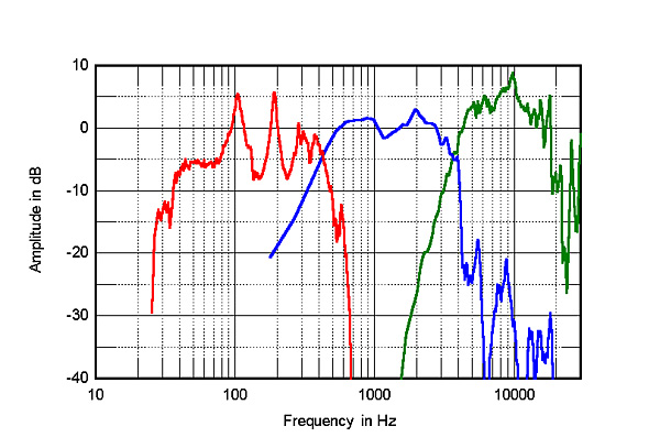

    Akkurat den synes jeg er et veldig interessant tema. Det er noen høyttalere med noen skikkelig stygge avvik som blir rangert høyt. De er relativt få men de finnes. Noen ganger skyldes det noe så enkelt som at man lytter off axis, men har målt on axis. Det kan også være avvik i form av resonanser som sammenfaller godt med avvik i frekvensrespons og dermed oppleves mer eller mindre nøytralt. Det er nok ingen tvil om at det alltid vil være en fordel å få rettet opp ting, men straks folk begynner å plassere, vinkle, mixe, matche, lete etter egnet musikk, og ikke minst bruke tid til å venne seg til lyden er det ganske sjokkerende hvor store avvik vi kan leve med.
    Her er et eksempel til 150 000kr. Den hadde veldig høy latency i bassen så han måtte utelate den fra målingen, men resten er heller ikke det jeg vil kalle klokkerent:

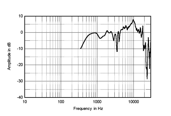

    Men den klinger i det minste som en klokke:

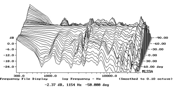

    Det er store spredningsavvik:

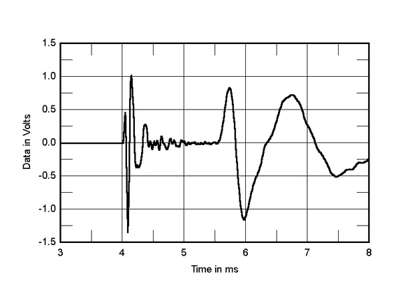

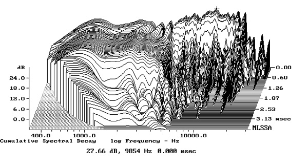

    Og step-responsen henger igjen en evighet etter den burde, og det med store avvik:
    Allikevel har denne oppnådd en ikke ubetydelig popularitet. Dette er imidlertid ikke en høyttaler folk bruker sammen med transistorforsterkere, så vi trenger ikke å lure på om disse avvikene er hørbare eller ikke.
    Vis vedlegget 708824
