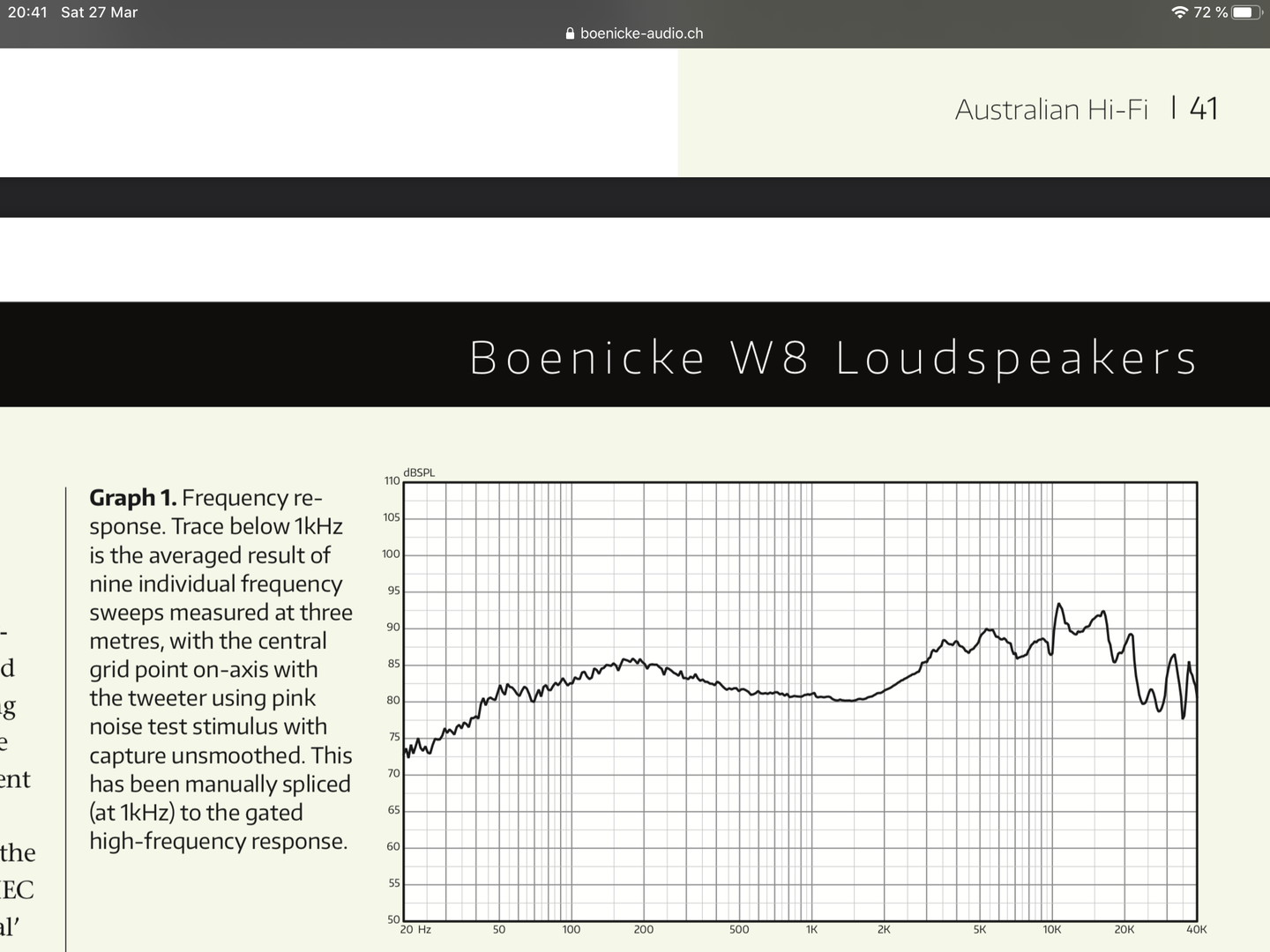

    Det trengs ikke mye forsking for å konkludere med at dette ikke låter nøytralt, med hva gjør det når det koster 110 000 kr.
    Slike høytallere fremmer ikke utviklingen av Hifi og overskygger den de det en rørforsterker Kan bidra med
