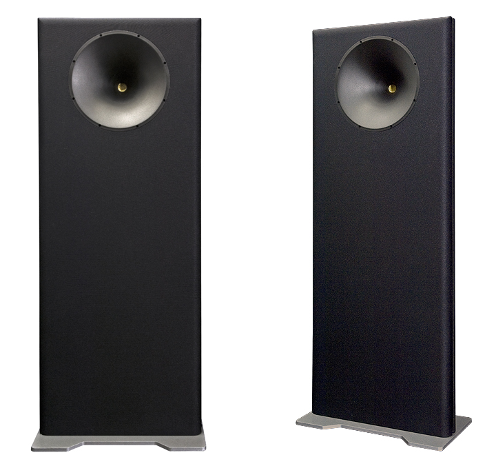

    orso skrev:
    Hehe. Jeg tror f.eks Emerald Physics, som jeg har nevnt noen ganger, er en høyttaler som gir veldig mye for pengene. To 15" i en høyttaler til ca. 50k er uvanlig. Kommer det lytterapport fra folk i Haugesund/Karmøy traktene snart?
    Er det noen her i området som har fått slike?
    Bjørn ("Orso")
    03.11.2008
    11.296
    2.903
    bambadoo skrev:
    audiofil.no har de i alle fall. Den minste modellen ligger til demopris.
    SannaX
    20.02.2007
    1.324
    204
    Spennende konsept Emerald Physics, men det ser ut til at kun mellomtone og bassere er dipole? Etter hva jeg kan se er diskanten en kompresjonsdriver (hvis ikke de har tatt av baklokket da). Uansett får den gode tilbakemeldinger av det jeg har lest.
    Har selv bygd dipoler fra Hawthorne Audio med Augie bassene i bunn, og er enig med Orso. For min del mangler jeg noe av "trøkket" fra en dipol bass. Godt mulig det er renere og penere, men jeg personlig mister litt "morofaktor". Skal sies at jeg ikke har hørt noe av det Tangen balerer med, men det er vel uansett ikke alle forunt å ha et slikt system stående, uansett dedikert rom.
    Jeg har dipol i mellomtonen, og det låter bra. Ingen tvil om at det er kompromisser og egne preferanser som gjelder, som mye annet innen hifi, og bra er det :)

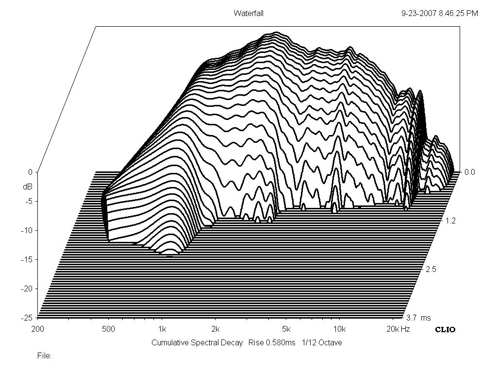

    timc
    Er med på den ja.
    Her er vannfallet for driveren min. Den er ikke av den som er kortest, men det er lite spisse øyer ute å går.
    Jeg tror ett jevnt forløp er minst like viktig som ett hurtig forløp. Begge deler gjøre heller ikke noe.
    Snickers-is
    05.02.2004
    18.801
    17.808
    Den står på ganske lenge ja. Er nok rimelig smoothet også. Men om alle avvikene i impedanskurven er akustiske resonanser ligger de så tett at det er vanskelig å skille dem visuelt også i et vannfallsdiagram. De vil helt enkelt forlenge alt.
    T
    timc
    Akkurat i dette tilfellet er dette målt etter at membranen ble coated. Det var en del "øyer" før coating. Hva som er gjort av smoothing, og om 0 punktet i tid faktisk er reelt avslag av impuls vet jeg ikke.
    Måleoppsettet var ikke poenget når dette ble postet. Bare relativ forskjell.
