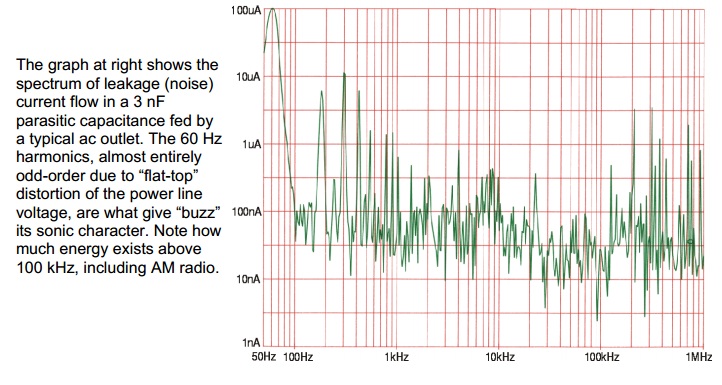

    Typisk støy fra en 3nF common-mode kondensator i en klasse II komponent (2 leder, dobbeltisolert). Klasse I komponenter (f.ex en moderne DAC) har typisk 40 nF common-mode kondensatorer.
    Tar det med som ett bilde på hva slags frekvenser støyen består av.
    Kilde:
    Det er jo ikke snakk om en reel kondensator med en eksakt verdi, det er snakk om lekkasjekapasitans som varierer mye mellom ulikt utstyr og i ulike sammenhenger. Sånn sett er grafen du viser til ikke så verd rent generelt..
    På utstyr med emi filter er det reelle kondensatorer med eksakte verdier, de kalles Cy. Den totale lekkstrømmen består av bidrag fre Cy'ene og fra blandt annet transformatorens vikling. Det sistnevnte gjør at utenfor norge anbefaler de gjerne at man prøver ulike polariteter på nettstikken siden den ene fasen er nær null og den andre fasen har full fasespenning. I Norge er begge faser "hotte".
    Jeg vet jo egentlig det, men det du viste vil var jo audio med Jensen som alibi.
    Jensen snakker ikke mye om Cy kondensatorer.

    Det jeg mente var at man skaffer seg ikke jordet opplegg for å forbedre lyden. Grunnen til å velge jordet opplegg er personsikkerhet og brannsikkerhet. Jordsløyfer i en RCA-kabel kan jo bli hvor hørbare som helst.
    Anta da at man har en digital komponent, med kondensatorer koplet mellom faser og chassis, eller aller værst til signaljord. Videre kjører man ubalansert ut.
    Lar man det bare svinge, eller jorder man? Eller?
    Jeg skaffet meg balanserte komponenter og lar det svinge i vei. Det er derfor balansert signaloverføring ble oppfunnet.
    Hos meg er det merkbart lavere støy med balansert signaloverføring enn med ubalansert, selv når begge deler er koblet til og mesteparten av eventuelle jordstrømmer går utenom RCA-kablene. Jeg satte også "ground lift"-brytere på effektforsterkerne. De bryter forbindelsen mellom XLR skjerm og chassisjord i mottakerenden, men lar nettjord være tilkoblet. Bryterne har tre stillinger, tilkoblet, frakoblet og tilkoblet via et RC-ledd som bare jorder RF-støy. Merker ingen forskjell om de står i den ene eller andre stillingen.
    Eventuelt kan man skru fast en tykk jordleder mellom chassis på de forskjellige apparatene, sånn at jordstøyen går utenom RCA-kablene. Det var du selv inne på her. Da kan man også bryte nettjord på signalkilder og preamp, sånn at de bare jordes til effektforsterkerne (som har nettjord) via den ekstra jordlederen. Det er derfor det sitter en svær polskrue for jord på baksiden av en del DP-forsterkere.
    Det man ikke gjør er å tukle nettjord på en komponent som er merket på baksiden med "Caution: For earthed outlets only" eller noe lignende.
