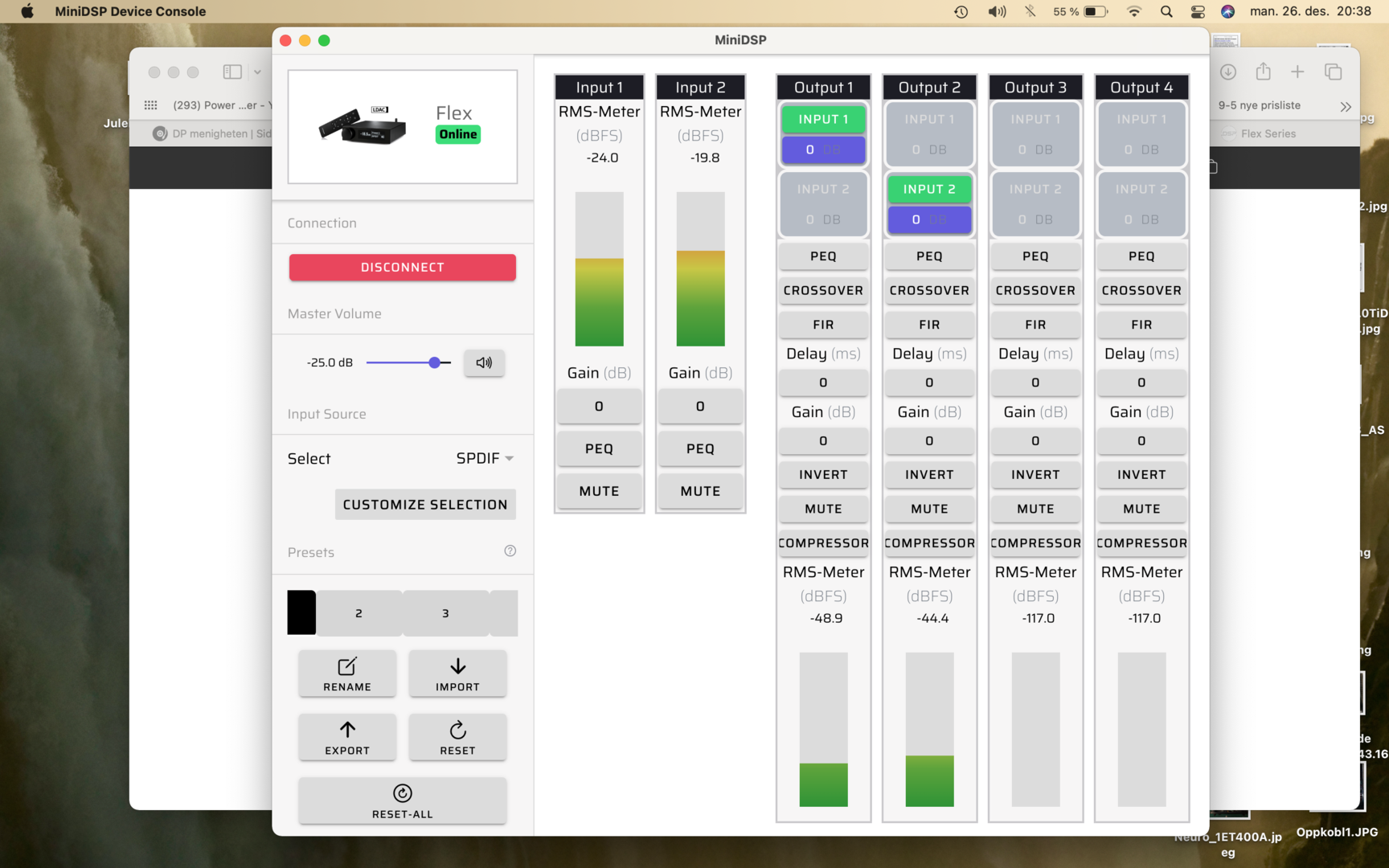

    Bestilte 2 stk Flex TRS fra Minidsp tirsdag kveld og fredag midt på dagen ringte DHL på døra, leveranse fra Minidsp, du verden så raskt fra Hong Kong! Mitt første bekjentskap med Minidsp, så spennende tider.
    Etter litt studie av dokumentasjon, koblet jeg opp en Macbook på usb, device console program på plass, startet med en cd spiller koblet via spdif for teste ubehandlet signal in/ut og en Vera effekt med medfølgende TRS kabel. Ser input signal og output signal i device console, MEN NULL lyd?? ruting ser grei ut….. hva kan dette være? Antagelig en nybegynner feil.

    Master volume oppe til høyre på null var iallefall en klassisk feil tidligere, vet ikke om de nye pluginene har det samme?

    Bare vill tipping herfra. Kan det være noe med mute? Kan det være noe med crossover? Kan input stå på analog menst du har koblet digitalt eller omvendt?

    Mange takk for innspill.
    Et skjermbilde av device console under testen. Så vidt jeg har forstått er det nytt fra MiniDSP at plugin og firmware ligger i den samme zip fila. Device console er en beta6 utgave. Oppdatering av fw sjekkes ved oppstart og oppdateringen skjer når pc/Mac er koblet til nett. Elegant, men det MÅ jo virke .....
    Ja, du hadde fullstendig rett, det var "noe med mute", min Vera P150 i dette tilfelle sto i mute. Det er jo greit å mute power når man skal jobbe med nye filtre/Dirac og slikt.
