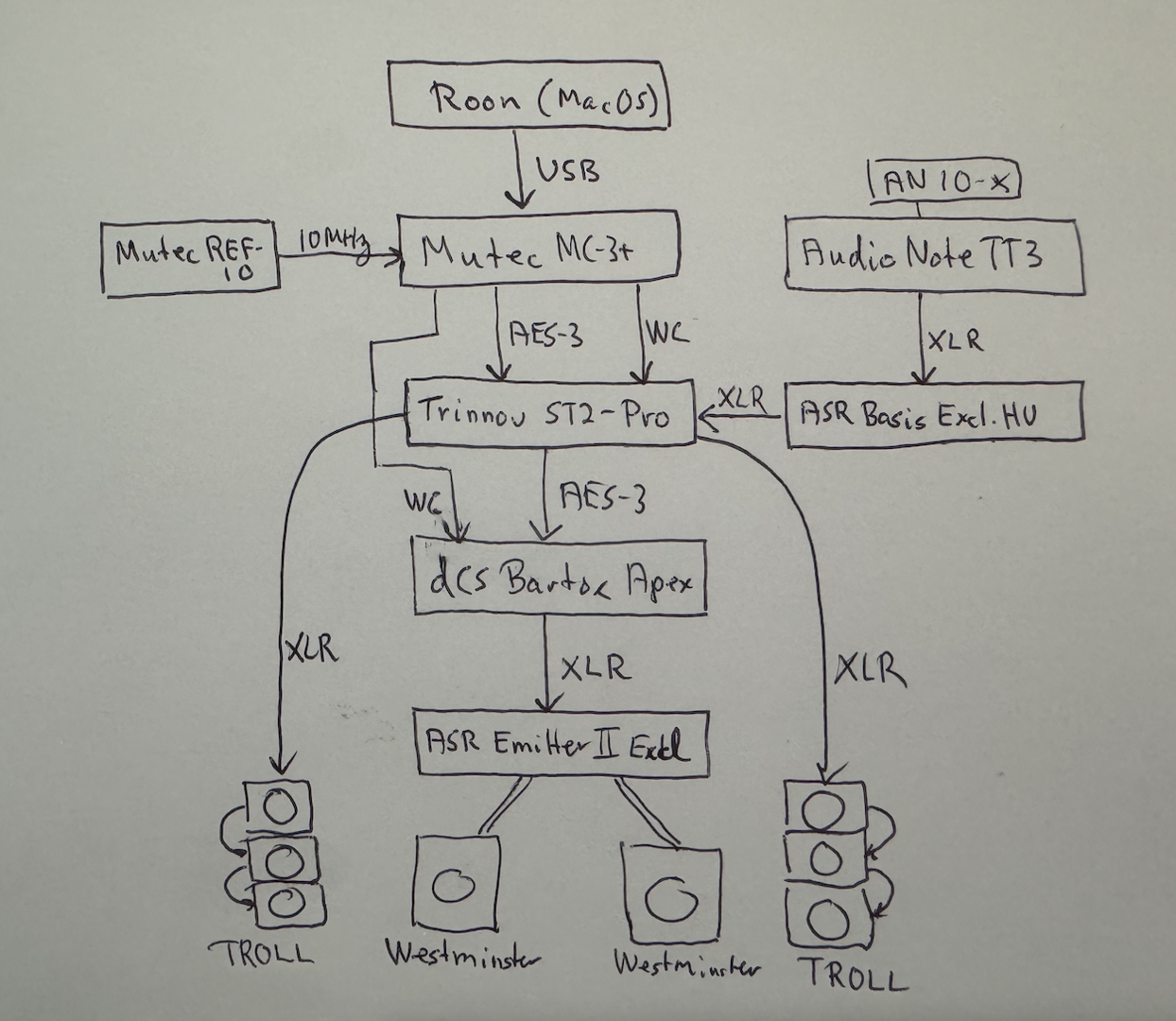

    Tror jeg forstår den signalbehandlingen din, men er ikke helt sikker på den Trinnoven. Hva gjør den i anlegget, er det bare romkorreksjon?
    Trinnoven brukes til A/D fra vinylriggen (hvis jeg vil, men må ikke), for aktiv deling og noen ms tidskorreksjon mellom Westminster og subber. Samt romkorreksjon av summen. For romkorreksjon har jeg forsøkt mye forskjellig men har landet på at det er greit med ganske kraftig korreksjon under 200Hz som blir stegvis mindre opp til 500-700-900Hz og null korreksjon over det. Med de basstårna på plass en gang på nyåret skal jeg prøve deling helt opp til 200Hz, kanskje enda høyere. Akkurat nå deler jeg på 60Hz med 18-tommerne men det er ganske voldomme drivere med masse xmax og kjempemye effekt (3,2kW per driver), men ikke godt egnet over 100Hz, mens 21-tommerne er mye mer "musikksub" og kan deles adskillig høyere.

    Jeg merker at dette med klokker kan være flere ulike diskusjoner og at det er litt uklart hva som egentlig er tema her.
    Ja jeg tenker vel at det egentlig er en eller flere egne diskusjonstråder hvis noen synes temaet er interessant nok. Og som du sier det er utvilsomt flere diskusjoner her, inkludert følgende ikke utfyllende liste:
    • En angår synkronisering mellom flere digitale ledd, noe som er veldig vanlig hvis man har mange komponenter som forsøker å overføre signaler synkront. Da må noen helst holde fellestakten pga klokkedrift som ellers før eller senere vil medføre buffer overrun eller underrun et eller flere steder i kjeden. Det er enkelt å framprovosere og et teknisk problem som må løses. Den enkleste varianten av dette er når man har en kilde med synkron overføring til en mottaker som da prøver å holde følge via en PLL, som da korrigerer så godt som mulig innenfor det som er mulig gitt presisjonen på kildens klokke. Stort sett vil det gå helt fint, men her KAN en ekstern klokke til både kilde og mottaker gjøre en bedre jobb. Dette er et av "use casene" til dCS mellom deres SACD-spillere og DAC. Og en diskusjon relatert til hvorvidt asynkron eller synkron overføring er "best" (som avhenger av hvilken "master" som er mest presis). I mitt tilfelle er kjeden enda mer komplisert med en Trinnov i midten av dette så det er en no-brainer med en felles klokkedistributør.
    • En annen er "reklokking", dvs man (re)genererer klokkesignalet (og evt. isolerer og formatkonverterer samtidig, slik Mutec kan fra både asynkront (USB) og synkront (SP/DIF, AES) til synkron output (typisk AES)). I mitt tilfelle gjør jeg dette fra USB i en Mac til et AES-signal som forer Trinnoven.. Så her er vi litt innom diskusjonstemaet om det er kvalitetsforskjell på "digital streaming" egentlig, for det jeg gjør her er egentlig å bruke en isolator, reklokker og formatkonverterer for å lage en AES-kompatibel "streamer" fra USB.
    • En tredje er hvorvidt en dedikert, og enda mer stabil referanse kan bidra til å stabilisere/forbedre den interne klokkingen som foregår uansett inne i enhver DAC. Inkludert dCS sine. Det varier nok veldig om det har noe for seg eller ikke. Nå har jo faktisk dCS brukt mye tid på å optimalisere bruk av eksterne klokker osv og har en klokkearkitektur som etter eget sigende kan nyttegjøre seg bedre eksterne klokker, inkludert de de lager selv. Det er ikke alltid tilfelle, avhengig av hvordan intern oscillator, hvor "rask" PLL er designet, iht det jeg har lest om saken. Trinnov sier for eksempel at intern klokke teknisk sett er å foretrekke selv om de tillater ekstern klokke for å støtte mer komplekse konfigurasjoner som min. I mitt tilfelle bruker jeg Mutec MC3 med Mutec REF10 som enda mer presis ekstern referanse, som "word clock" distribusjon til Trinnov og dCS, som da både er i synch, og som (potensielt) får et enda mer presist klokkesignal for evt. ADC og DAC i Trinnov og konverteringssteget i dCS Bartok.
    • Og til slutt er det absolutt en forskjell på klokkedistribusjon (av "word clocks" på en gitt sample frekvens, som Mutec MC3+USB) og referanseklokker (atom eller OCXO som i REF10 og andre)
    Jeg er ingen ekspert på noen av delene og min oppsummering over avslører sikkert at det er 30 år siden jeg faktisk jobbet med digitalteknikk, som kanskje har utviklet seg en smule siden den gang. Jeg nøyer meg uansett med at jeg har kjøpt en morsom dings som jeg forstår at potensielt kan virke og tror jeg aner at den faktisk gjør det uten at jeg helt kan isolere ned til årsak/virkning:) Og nå er det stort sett utsolgt på varmeovner om dagen så da er min nye OCXO kjærkommen bidragsyter :)

    Synes du oppsummerer bra jeg, men du kjører asynkront, gjør du ikke? Jeg så du hadde AES-overføring?
    Med AES3 så er jo kilden master, dvs klokken er encodet sammen med data i BMC-format, akkurat som S/PDIF, bare balansert. Klokken til sender og mottaker (via PLL) er synkronisert via den encodede klokken i signalet. Så da vel det å betrakte som en synkron datastream tror jeg? USB fra min Mac (Roon) er jo derimot asynkron, hvor min Mutec MC3+USB i dette tilfellet er master som ber om mer data v/behov. Jeg mistenker at disse begrepene ikke er HELT entydige i alle sammenhenger..

    Ja, jeg ser hvordan du tenker, altså at pakkedata er asynkront, mens digitalstrøm alltid er synkron. Imidlertid er min forståelse at det finnes en annen definisjon på dette.
    For ca 10 år siden kom 3 ingeniører til meg og forklarte at de hadde et problem med en krets min oppdragsgiver hadde bestilt. De mistet signalet fra tid til annen, men det kom straks tilbake igjen. Kretsen bestod av en ADC, en DSP og en DAC, alt på samme kretskort. Jeg stilte selvsagt det mest åpenbare av alle spørsmål i dette tilfellet, hvor mange klokker har dere brukt i systemet? Svaret var tre klokker.
    Feilen ligger da i at de tre klokkene styrer hver sin komponent, samtidig som overføringen er I2S (som er synkron) og man får en klokkekonflikt. Løsningen i det tilfellet er selvsagt å ha én klokke som styrer alle de tre komponentene (vi snakker her om chipper og ikke bokser om noen skulle være i tvil). Hadde de tre komponentene vært på separate kretskort og vært koblet sammen med SPDIF eller AES/EBU kunne dette ha fungert, for da er ikke lenger klokkene perfekt synkrone.
    Da blir spørsmålet selvsagt hva de ulike boksene som kobles til en masterklokke bruker denne klokka til. Dersom klokka brukes som erstatning for intern klokke i alle komponentene vil i teorien alle boksene være perfekt synkrone. Jeg har ikke krystallklart for meg hvilken rolle flankene i bitstrømmen har vs klokka i en asynkront koblet DAC, men jeg mener bestemt at det er dette som ligger til grunn for at man kaller dette for asynkront. Hvis ikke ville jo heller ikke det å kjøre en klokkekanal i tillegg, evt å kjøre I2S, være et tema en gang.

    I dag, en vakker sommerdag, er det endelig bestemt!
    Etter å ha prøvd 4x stacka 21" Troll i stua en stund (du kan så vidt skimte to av dem bak Westminster) har jeg funnet ut at jeg ikke får fullt utbytte av dem her selv om det låter pent, siden jeg må dele så lavt som 60Hz for å få en optimal (subjektiv og målt) integrasjon med Westminster-hønna! Da gjør de "gamle" 2x18 jobben vel så bra, kanskje bedre faktisk med andre drivere og 6,4kW per side, som er akkurat passe overkill i stua :)
    Så i dag er den store flyttedagen!. Totalt 6xTroll skal opp på kinoen hvor de skal få ruve over oss omtrent opp til taket sammen med Moelva-søylene, mens de "små nusselige" 2x18 med ekstra slaglengde skal få gjøre jobben under 60Hz i stua. Blir bra dette :)
    Og sånn sett blir bærejobben litt enklere for jeg har utsatt i det lengste å forsøke å dra de 2x18 opp den smale trappa til loftet :) Trolla er ikke små de heller men dog litt enklere å lempe rundt svingen i trappa.
