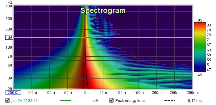

    Jeg snakket om falltid. Det kan låte ganske romlete i bassen selv om frekvensrespons ved første øyekast ser bra ut. Man kan jo eventuelt gate målingene for mer informasjon om oppbygningen selvsagt. Men det betyr ikke at det er nivåøkningen over tid som gir det hørbare uten å teste.

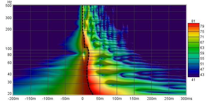

    Her er et par vannfall fra rom med lite tiltak og bruk av multisubber. Frekvensmessig ser det veldig fint ut og det er ikke brukt EQ i det hele tatt, men resultatet i praksis er egentlig ganske dårlig sammenlignet med hva man oppnår med tiltak med et forbedret tidsdomenet.

    Jeg synes forøvrig et wavelet spectrogram sier mer enn et vannfall om hva som skjer i tidsdomenet.
    Vis vedlegget 573182
    Jeg også bruker den mest pga jeg kan se gd på samme skjermen, men det gir meg omtrent samme informasjon. Litt lettere å lese på den dog.

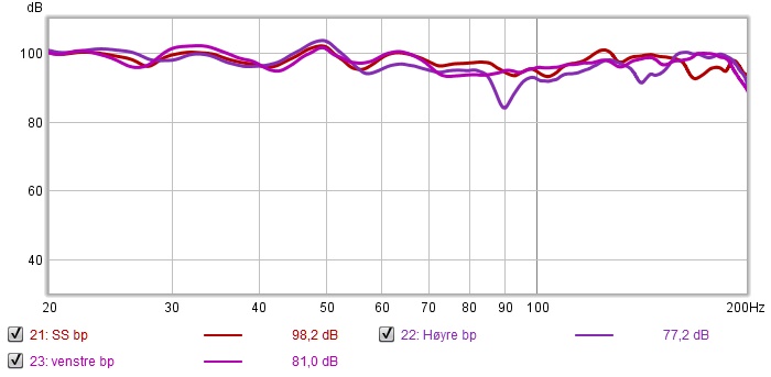

    Bjørn; Den gule grafen viser godt hva som skjer hos meg når jeg bruker EQ på prblemfrekvenser, at det umiddelbare etterslepet forsvinner hardt og brutalt mens det ligger et høyere støynivå på disse frekvensene utover i tid kontra det rundt, men det følger trenden i romstøy som typisk er økende nedover i frekvens.

    Står det hvordan det er eq'et? Husker ikke. Er det slik at respons er jevn etter, under eller i starten av oppbygningen? Det overrasker meg at det tydeligvis ikke er hørbart med 500ms heng i tid på 150hz så lenge respons er jevn.
    Har du tips til hvordan man kan kontre oppbyggingen i praksis?
    Fordi om du tar en måling og justerer slik at respons er lik til slutt så vil man fortsatt høre dette markant (være det seg om det er ringingen eller amplitudeøkningen som man hører). Så om man har en måte å gjøre dette, så trenger man jo vel egentlig ikke så mye tiltak i bassen i det hele tatt.
    Veldig mange forskjellige innstillinger på den. Kan jo få veldig mange forskjellige resultater her. Er det en fast innstillig?
    Det er bare vertikal visning fremfor horisontal slik jeg ser det :) du har den sikkert på horisontal. Det har jeg.
    Er klar over det. Jeg lurte bare på om det blir brukt en standard innstillig. Hvis en skal sammenligne i forhold til hverandre bør det brukes samme innstilling.
    Det er jo som vannfall, men bruker wavelts istendenfor fft, og i motsetning til fft lar wavelet deg studere tid og frekvens detaljert i samme kurve.
    1/6 smoothing pleier å gi den beste representasjonen synes jeg. Jeg har vent meg til vertikal fordi det er slik Matthew Poes gjør det og det var han jeg fulgte for å forstå dette.

    Spektrogrammet til Shy viser også med tydelighet at det alltid vil være en vesentlig hale på lavfrekvente sinuser. Hale og hode. Venstre siden er tett på teoretisk perfek, og best case for halen er like stor utklinging som det var innklinging, i dette tilfellet ca 200 ms ved 50 Hz.
