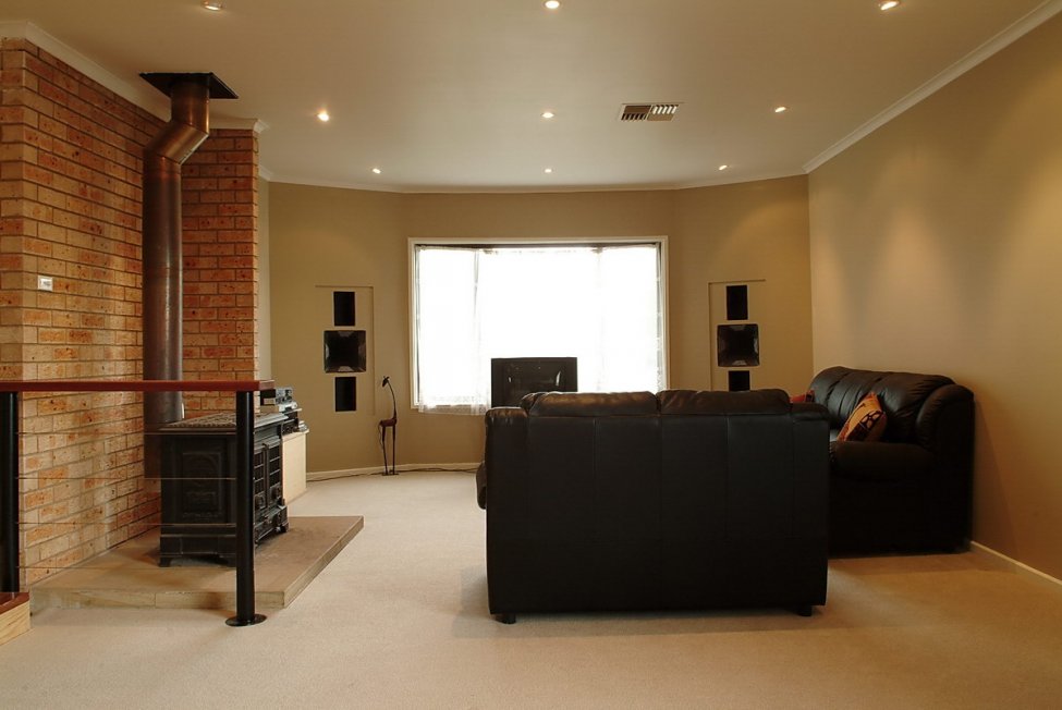

    Kan vel ikke det vel?
    Helt nakent rom.
    Spredningskontrollerte høyttalere med 90x90 grader spredningsmønster. Ingen direkte refleksjoner mot lytteposisjon.
    90° spredning er for det første ikke nok til å unngå hørbare refleksjoner, så sant flatene ikke er veldig langt unna. For det andre holder ikke hornet den spredningen lenger ned enn ca. 750 Hz før den kollapser.
    Så her får man i alle fall refleksjoner fra motstående vegger, gulv og tak. Men også fra nærmeste sidevegg/sofa under en viss frekvens. Gulvteppet er båndbegrenset og demper kun de aller øverste frekvensene. I tillegg kommer det refleksjoner med relativt høyt nivå fra bakvegg hvis det ikke er noe tiltak/møbler der og flutterekko mellom front og bakvegg.
    Så kommer romnoder og resonanser med etterslep i tillegg.
    Når det er sagt, så tviler jeg ikke på det er veldig gode kvaliteter i infinity baffel og synergy/unity horn.

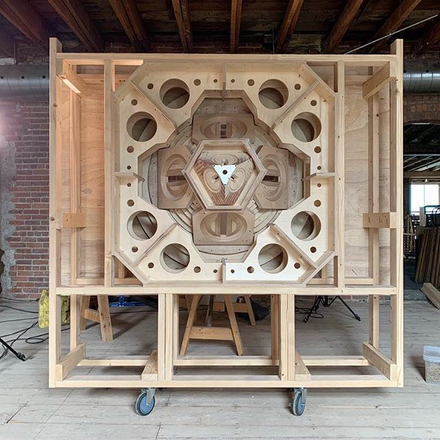

    For ordens skyld: Lambda Unity horn er et 60 graders horn som utvides til 90 grader den siste biten, for å hindre at spredningsmønstret smalner før hornet mister kontroll på spredningen. William Cowan virker som en oppegående fyr, og har designet dette systemet for å "forsvinne" i en vanlig stue, og fungere så bra som mulig uten akustiske tiltak. Jeg regner med at han har lyktes bra i forhold til målsetningen.
    Siden Tom Danleys patent på Unity horn har gått ut (Synergy horn gjelder vel fortsatt), har Cowan designet noen Unity horn eller MEH (Multiple Entry Horn) for et Australsk merke, A for Ara. Disse holder vel spredningsmønstret lenger ned i frekvens enn 7-800 Hz:
    2xJ

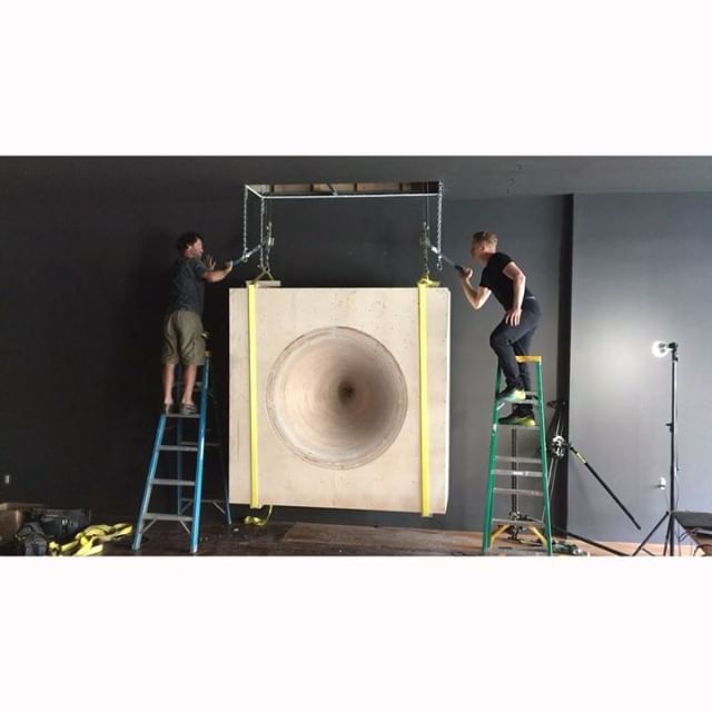

    Cowan var min definitive inspirasjon for og bygge Tapped Horn - 18" i over 700 liters kabinett/horn.
    JENO
    08.07.2003
    2.606
    1.396
    Saksvik - Trøndelag
    De hengende horna har forresten et basshorn som folder seg rundt det frontfyrende hornet og munner ut ned mot bakken. :cool:

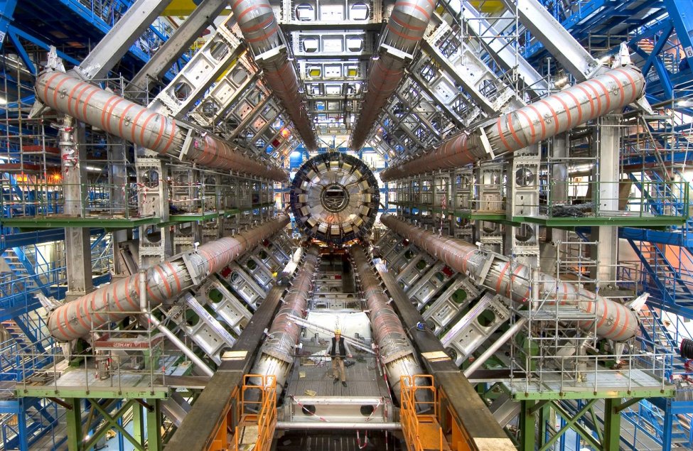

    Jeg lurte faktisk på hvor CERN henter inspirasjonen fra :rolleyes:
    Da var det en sammenheng mellom ‘quantum’ og ‘HiFi’ allikevel, gitt, selv om LHC ikke bruker Nordost kabling :p

    Sånn ren teoretisk, ville det da vært flotte greier med 2300 små elementer i en høyttaler? :D
