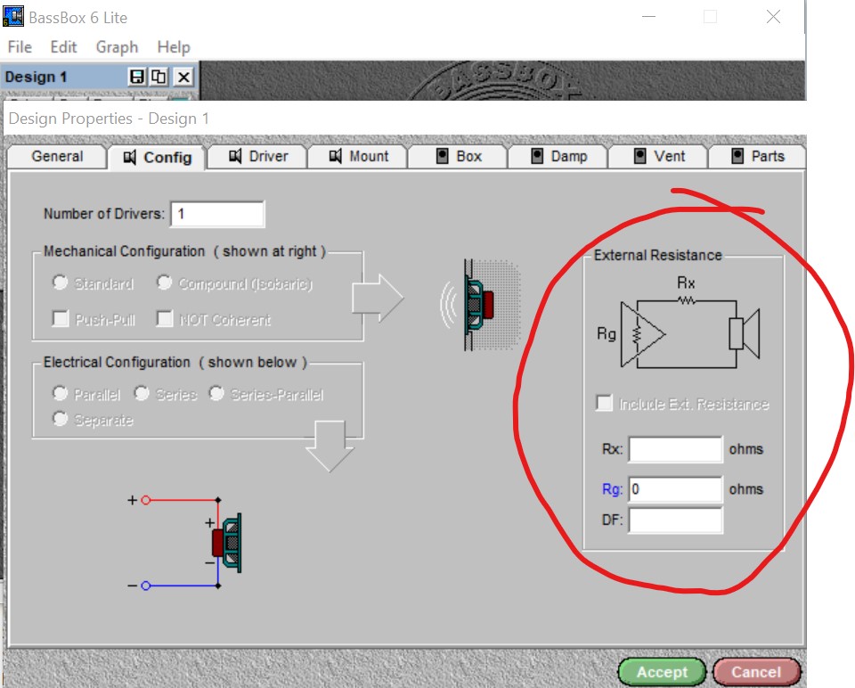

    Vil bare nevne at på diyaudio.com , tråden om "new alpair drivers" så drøftes det akkurat nå de gunstige effektene med å bruke høyttalerkabel med høy elektrisk motstand for å equalize frekvensgangen.
    Forøvrig vil jeg si at jeg synes diskusjonen i vår egen tråd blir litt snudd på hodet.
    Det hevdes at forsterkere med lav utgangsimpedans egner seg bedre på vanskelige laster enn på de lettere.
    I min verden kan jeg vanskelig forstå annet enn at en slik forsterker vil vise både hvordan en lett og en tung last virkelig låter.
    En forsterker med høy utgangsimpedans vil ikke klare en vanskelig last skikkelig men vil klare en enklere last, dog med noe mindre presis frekvensgang bla.
    Poenget slik jeg ser det er at i noen tilfeller så vil disse frekvensvariasjonene faktisk være ønskelige, slik som man ser i den nevnte Alpair-tråden. Slike fulltoneelementer vil derfor kunne låte bedre med feks en rørforsterker med høy utgangsimpedans enn med en stram transistorforsterker med lav ditto.
    Mange vil vel akseptere overnevnte tanke sett ut fra drift av en fulltone så hvorfor skulle ikke det samme være tilfelle med en enkel toveis?
    Videre, hvorfor skulle ikke en høyttalerprodusent som retter seg inn mot rørfolket ha disse momentene med seg når han avstemmer høyttalerne sine?
    40.716
    44.469
    ^Riktig. En forsterker med lav utgangsimpedans spiller flatt, åkkesom. Spenningen på utgangene er x ganger spenningen på inngangene. Det er ingen innebygget lastavhengig "eq-profil". Om det som kommer ut av høyttalerne ikke er like flat frekvensgang betyr det bare at høyttalerne farger lyden.
    Det er forsåvidt helt fair av en høyttalerprodusent å sikte seg inn på et segment og forutsette at høyttalerne brukes sammen med f eks rørforsterkere med høy impedans, og derfor bygge inn en eq-profil i høyttaleren som kompenserer for de avvikene en slik forsterker vil gi. Det er lett for høyttalerkonstruktøren å gjøre, siden han vet hvilken impedanskurve høyttaleren har, og dermed hvilke avvik i frekvensgang den vil skape når den kombineres med en forsterker med høy utgangsimpedans. Det er også lett å bygge inn kompenserende eq i et passivt delefilter, hvor man uansett må velge verdier på kondensatorer og spoler. Men da låser man seg inne i en runddans med "matching" og vil få helt andre resultater sammen med andre forsterkere.
    I min verden er det mest forutsigbare at DAC'en D/A-konverterer signalet og forsterkeren forsterker signalet, hverken mer eller mindre. Forsterkeren skal levere et spenningssignal på høyttalerterminalene som er en oppskalert versjon av det som kom ut av D/A-konverteringen, uansett lastimpedans. Da blir høyttalerkonstruksjon også enklere:
    Denne antagelsen kan man trygt gjøre med forsterkere som Vera, andre NCore og Eigentakt, Neurochrome, Benchmark AHB2, DIY-prosjektet Bifrôst, etc. Utgangsimpedansen er forsvinnende lav og frekvensgangen på høyttalerterminalene er uavhengig av høyttalerens impedanskurve. Det er ikke meningen at DAC'er og forsterkere skal være equalizere eller effektbokser for å "forbedre lyden" eller kompensere for avvik i en høyttaler. Det har man equalizere, tonekontroller, effektbokser og høyttalerkorreksjon til.
