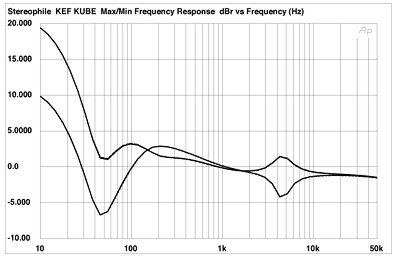

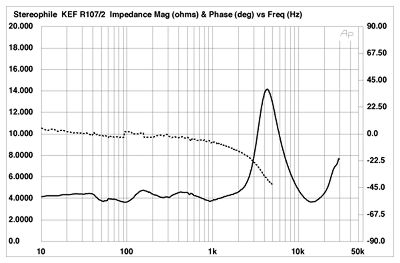

    Så vidt jeg vet finnes ingen høyttalere som er resistive, altså som har den egenskapen at impedansen ikke varierer.
    Kef Reference 107 og 107/2 har nesten helt rett impedans og fase opp til 2kHz.
    Her gjør de jo et interessant grep - Delefilteret har kun hp/lp sampt impedanskrreksjon. Alt av nivåtilpassing utføres i den tilhørende Kube equalizer-boksen, hvor det og er mulighet for noe tilpassing til rom.
    Denne høyttaleren ville helt klart ha nytte av mye effekt pga eq i bassen, men samtidig er den en utrolig enkel last, ren impedansmessig.

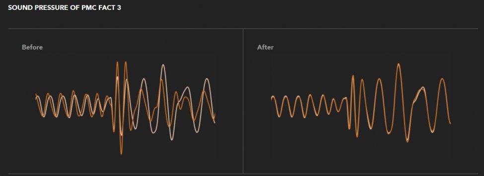

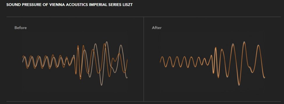

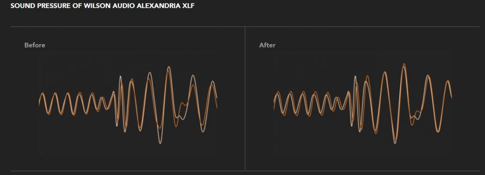

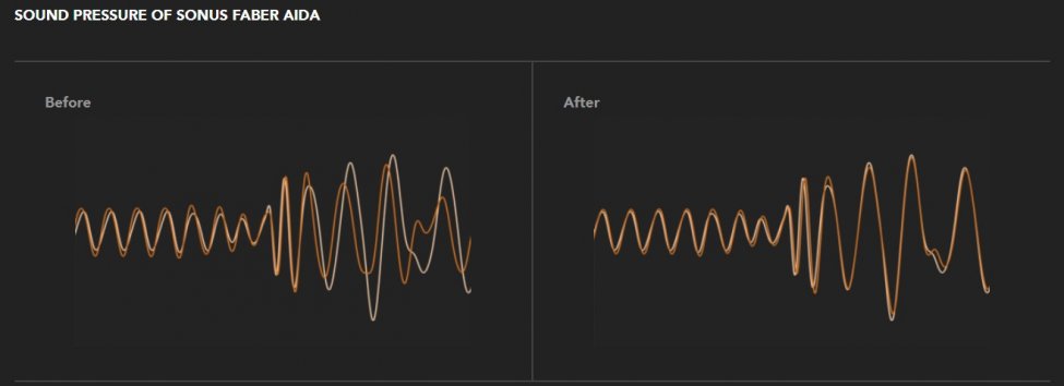

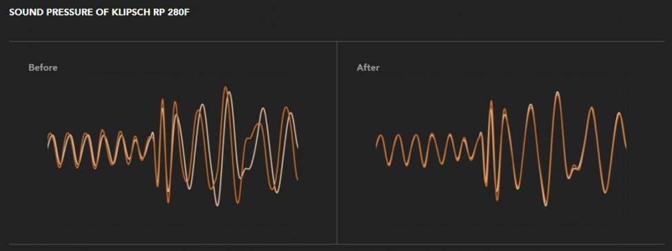

    Jo, se f eks Devialet: https://www.devialet.com/en-no/expert-pro-audio-system/
    Se gjerne spesielt på deres Speaker Active Matching: https://www.devialet.com/en-no/expert-pro-sam/
    Det er verdt å se på hva den gjør med noen dyre høyttalere:
    ...og med et par litt rimeligere:
