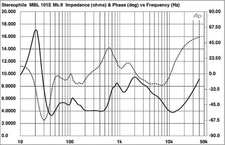

    På denne høyttaleren finnes det målinger. Impedans og fase ser slik ut:
    Prikket linje er fase. Hel linje er impedans.
    Vi ser at impedansen synker til 3,3 Ohm ved 41Hz. Disse kurvene og dataene forteller oss at Vera kommer til å måtte jobbe helt opp mot sitt maksimale.
    Rent teoretisk skal brokobling av P400/1000 være best også på hans høyttalere, men med så tungdrevne høyttalere er det i grenseland. På grunn av strømtrekket stopper det på 900W og 25 ampere ved 41Hz selv om Vera leverer langt over 1000W ved andre frekvenser.

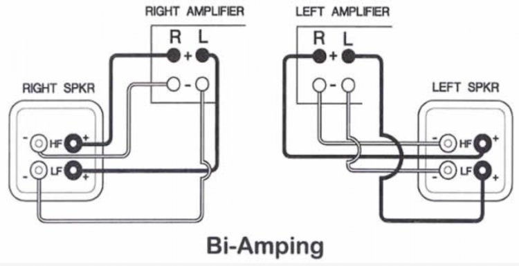

    Vi kommer dermed til å anbefale han å prøve om det er bedre å kjøre bi-amping. Det vil si at en forsterker brukes på høyre høyttaler og en annen forsterker på venstresiden på denne måten:
    Vera blir da begrenset til "kun" 2 x 750W men jeg er nesten sikker på at en egen kanal på 750W til bassen og en egen kanal på 750W til toppen gir totalt mindre forvrengning.
    Det er imidlertid ingen tvil om at to forsterkere vil være en fordel på hans høyttalere.

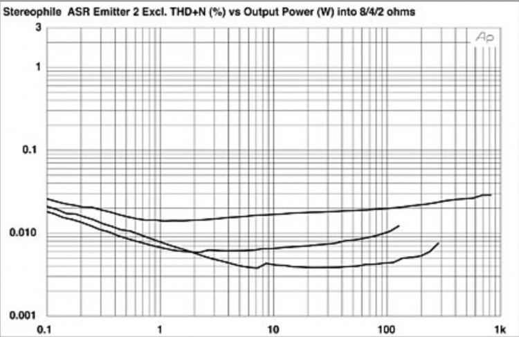

    Forvrengningen er oppgitt til 0,001%, men er i følge Stereophile's målinger noe høyere:

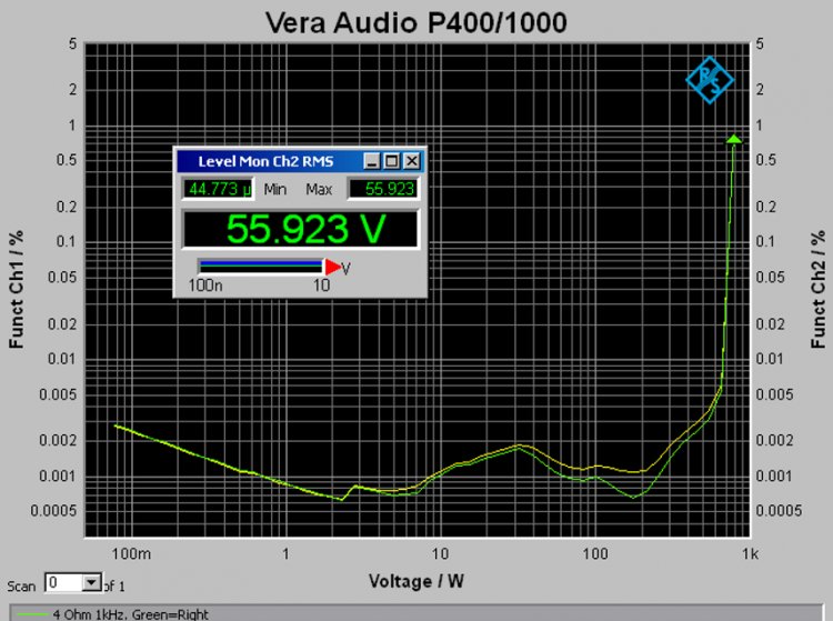

    Vera's forvrengning er garantert maksimalt 0,004% opp til 550W i 4 Ohm. På forsterkerne som skal til Arve målte jeg imidlertid 650W med 0,006%

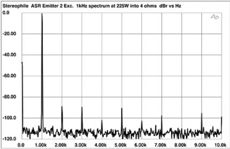

    Forvrengningsspektrumet til ASR ser bra ut. Ved 225W i 4 ohm har vi -90dB andre, tredje og femte harmonisk. Den femte harmoniske bidrar nok ikke med noe positivt, men ved -90dB gjør den antakelig ikke så mye ut av seg.
    Vera har lavere forvrengning, men forskjellene skal ikke utgjøre mye når ASR er nede på -90dB.
    Vis vedlegget 566920
    Vis vedlegget 566925
    Vis vedlegget 566927
    Vis vedlegget 566928
    Vis vedlegget 566921

    I følge produsenten er ASR på 2x490W i 4 ohm og er dermed noe svakere enn Vera. Ved normale lyttenivå skal ikke denne forskjellen utgjøre noe.
