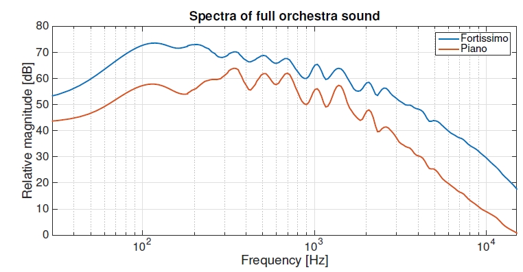

    Du siterer som rett, jeg sa jevn. En veldig stor forskjell på dette.
    Har prøvd dette med helt RETT, ikke moro i det hele tatt.
    Mener du også at virkeligheden ikke er Moro?
    Fletcher Munson.
    Kurven kan fint være jevn uten at den er rett. Svært få som foretrekker en helt flat respons i sweetspot vil jeg tro. Både pga sensitiviteten på hørselen vår og andre ting som hvilke høyttalere man har, hvor mye klang man har i rommet etc.
    Har prøvd å finne RTA over tid av feks et symfoniorkester målt ute i salen, men uten suksess. Jeg regner med at det vil se omtrent ut som huskurven til Shy, fra ca 40Hz til 20kHz. Har også lest at folk som sitter langt unna høyttalerne og i store rom foretrekker mer vannrett kurve. Noen som har data på dette?
    Gir denne artikkelen noen av svarene du leter etter Vidar?
    https://www.acoustics.asn.au/conference_proceedings/AASNZ2016/papers/p43.pdf

    Takk TrompeteN, det var omtrent det jeg var på jakt etter:) Hadde også vært artig å sett noe av det samme med feks stemme og andre kjente lyder, nærmikrofoni vs noen meter unna. Jeg vil tippe at differansen likner noe på huskurvene våre.
    TrompeteN
    27.07.2013
    2.349
    4.680
    Vis vedlegget 572947
    Det skjer omtrent det samme som med høyttalerene våre. Diffraksjonseffekten slår inn avhengig av hvor stor lydkilden er.
    Nært vil direktiviteten dominere mens ved fjernmikking vil blir nivået nedover bli erstattet av nivå på decay. I tillegg vil mikrofonens spredningsmønster påvirke.
    Hvis du klarer å konkretisere tydeligere hva du er nysgjerrig på kan jeg kanskje svare eller vise. :)

    Prøver egentlig å finne ut hvorfor jeg og mange andre oppfatter en svakt hellende kurve som mer naturlig enn en vannrett kurve. Tenkte at det hadde med nærmikrofoni i studio versus normal lytteavstand. Det er jo helt klart at det er mørkere lyd i en konsertsal enn lyden av instrumentene i et vanlig rom.
    TrompeteN
    27.07.2013
    2.349
    4.680
    Mine 5 cents om dette.
    Man tar ofte ikke med lengde på decay i regnestykket når man ser på nivået på targetkurve. Det har også med at lysere toner maskerer mørkere så ved en rett kurve blir klangen lys.
    I et lytterom har man varierende decay, direktivitet og refleksjonsmønster. Derfor må targetkurve tilpasses hvert enkelt tilfelle.
    I et stort rom har man automatisk lang decay i bassen som kompenserer for manglende nivå. Faktisk er det slik at de designer konsertsalene med tanke på dette. Et unntak er eksempelvis Oslo konserthus der målet var å ha jevn decay over hele frekvensområdet. I Musikverein i Wien har man en kraftig økning i decay helt nederst for å kompensere for manglende nivå i kontrabassen. Slagverket som har nivået til å fylle dette må derfor passe på å ikke spille for sterkt.
    På et opptak, selv ved fjernmikking vil man ikke høre den decay i bassen som eksisterer i konsertsalen. Flere grunner til dette, men den viktigste er at det ofte roter til opptaklyden siden ikke alle har oppsett som The Shy.
    Kurven er en steady state-respons integrert over noe tid. Eksakt form på kurven avhenger også av hvor stort tidsvindu man ser på. Typisk vil den være en sum av høyttalernes direktelyd, som forhåpentligvis er tilnærmet flat, og reflektert lyd som har vært innom et økende antall flater i rommet før den treffer mikrofonen utover i tidsvinduet. Hver refleksjon absorberer høye frekvenser mer enn lave, og med lengre løpetid vil også luften dempe de øverste frekvensene noe. Alle lytterom er forskjellige, men typisk gjør dette at steady state-kurven heller nedover med frekvens. Det er forventet respons av en god høyttaler i et godt rom.
    Spørsmålet er snarere hvor mye den bør helle. Der virker det som det er ulike preferanser, og formodentlig en sammenheng med hvordan den naturlige klangen i rommet er. Jeg forestiller meg at en bratt hellende steady state-respons i et lystklingende rom vil låte nokså feil, også fordi eneste måte det kan skje på er å dempe ned diskanten i høyttaleren slik at direktelyden også blir dempet i toppen.
    Spektrumet av et symfoniorkester er noe annet. Det er signalet som skal gjengis og er forhåpentligvis på opptaket. Frekvensgangen i høyttalere og rom er en transferfunksjon som multipliseres med dette signalet før det kommer frem til ørene våre.
    Kurven er en steady state-respons integrert over noe tid. Eksakt form på kurven avhenger også av hvor stort tidsvindu man ser på. Typisk vil den være en sum av høyttalernes direktelyd, som forhåpentligvis er tilnærmet flat, og reflektert lyd som har vært innom et økende antall flater i rommet før den treffer mikrofonen utover i tidsvinduet. Hver refleksjon absorberer høye frekvenser mer enn lave, og med lengre løpetid vil også luften dempe de øverste frekvensene noe. Alle lytterom er forskjellige, men typisk gjør dette at steady state-kurven heller nedover med frekvens. Det er forventet respons av en god høyttaler i et godt rom. Spørsmålet er heller hvor mye den bør helle.
    Spektrumet av et symfoniorkester er noe annet. Det er signalet som skal gjengis og er forhåpentligvis på opptaket. Frekvensgangen i høyttalere og rim er en transferfunksjon som multipliseres med dette signalet før det kommer frem til ørene våre.
    Og hvis man er riktig heldig, så representerer endringen i respons fra nærfelt av din egen høyttaler og til lytteposisjonen den samme endringen som skjer mellom mikrofonposisjonen (ved opptak av et orkester) og fram til en god lytteposisjon i salen.
    Edit: normalt vil begge disse avstandene føre til mer fall i nivå med stigende frekvens. Ref også min egen opplevelse av at flatere frekvensgang gir en opplevelse av å sitte tettere på instrumentene, mens en mørkere frekvensgang gir mer opplevelse av å sitte lenger bak i konsertsalen.

    Interessant artikkel, on topic for tråden. Det ser ut til at designerne av konsertsaler funderer like mye på hva som gir en konsertsal «god dynamikk» som vi amatørene gjør. Musikverein har god dynamikk, Berlinfilharmonien ikke fullt så god - men hvorfor?
    Interessant målemetode:
    Concurrently, when we did the above-mentioned preference tests and individual vocabulary profiling, we studied the perception of music dynamics with listening tests (Pätynen & Lokki 2016b) and with psychophysiological measurements (Pätynen & Lokki 2016a). The latter study revealed interesting results as it showed that the most renowned concert hall, Musikverein in Vienna, increased skin conductivity the most during the passive listening of a crescendo (Pätynen & Lokki 2016a). This also happened with the assessors who preferred less reverberant halls with great clarity. Our interpretation of this result was that the renowned Musikverein, and some similar shoebox halls, render music more expressive than other type of halls (Lokki et al. 2015). In addition, the vineyard halls might reduce the musical dynamics (Pätynen & Lokki 2015), and therefore some people do not like such halls at all, while others praise these halls due to extreme clarity and definition.
    Vil det si at hvis vi spiller av pink noise og bruker RTA til å integrere over litt tid skal vi forvente en ganske flat kurve hvis anlegget er nøytralt tunet?
