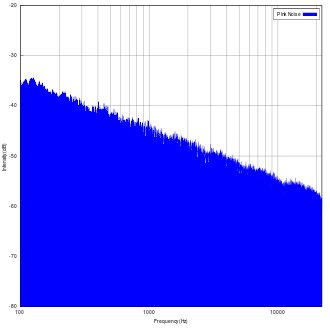

    ^^Litt snodig. Beregner Audiolense frekvensresponsen ved å bruke pink noise som testsignal?
    Spektrumet av pink noise faller med 10 dB/dekade.
    https://en.wikipedia.org/wiki/Pink_noise
    Vis vedlegget 573053
    Nei for faen!
    Asbjørn:
    AL kjører en del sveip under måling i sin egenkontrollerte sekvens for sat...@£$€£$€€${€{ i helv...@£€$££€ :D
    Den målingene som som Vidar la ut er jo en helt grei metode, der en spiller av pink noise og måler med rew, om en har lyst til å kontrollere det en får ut etter å ha aktivert AL filtre. Skal en ha vannfall osv og mål med sveip i rew, så må en få dette inn gjennom pc avspillingen med AL filtre.
    Reaksjoner: Bx
    40.600
    44.128
    Ja, for det kan ikke være sånn at man mater inn et testsignal som faller med 10 dB/dekade (dvs -30 dB fra 20 Hz til 20 kHz) og får en steady state romrespons med -10 dB over samme intervall. Da er direktelyden opp med ca 30 dB gjennom audiobåndet, noe som åpenbart må være helt feil. Det er en korreksjonsfaktor et sted.

    Jeg har ikke datt meg inn i hva pinknoise inneholder, men stoler på deg.
    Måler en med Etani app på Ipad så blir det rett, og trur en justerer rett inn i REW så blir det og rett.
    Dvs begge tilfeller korrigerer sikkert som du nevner.

    Hentet fra REW sine sider: On a spectrum plot, which shows the energy at each frequency, the white noise plots as a horizontal line. On an RTA plot it appears as a line that rises with increasing frequency, as each RTA bin gets wider it covers more frequencies and so has more energy.
    og
    Pink noise has energy that falls 3 dB with each doubling of frequency. On a spectrum plot it is a line that falls at that 3 dB per octave rate, on an RTA plot it is a horizontal line as the energy in the signal is falling at the same rate as the bins are widening.
    oks81: Du kan lage og lagre både sveip og pink noise i REW som du kan legge på en CD eller bare en fil. Dette kan du spille av i anlegget som vanlig.
    Det står litt her om hva man må passe på: https://www.roomeqwizard.com/help/help_en-GB/html/spectrum.html

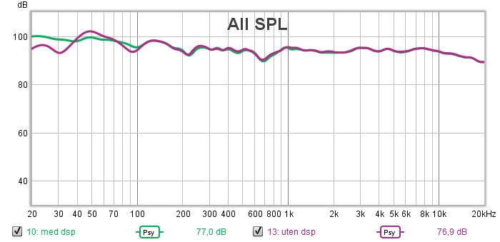

    Ser jo ikke halvgalt ut dette:=)
    Dette er etter DSP og uten glatting?
    DSP styrer her subber som er delt ved hhv 22Hz og 40Hz med nedre bassport på Evidence plugget. Delingen er relativ slakk for å minimere stygge tidsavvik.
    Glattingen på kurven er 1/48 som jo er maks oppløsning.

    Edit: et eksempel på dette hvor man har testet en frekvensrespons som var flat med en god del heng på 50hz kontra en FR med 5db økning på 50hz men med lite Decay. Her opplevdes kvaliteten på bassen vesentlig bedre med lite decay selv om man hadde en kraftig økning i volumet på den tonen uten etterslepet.
