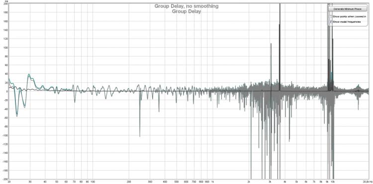

    Det er mulig du har et opplegg til et forskningsprosjekt der, det er i alle fall ingen tvil om at bedre akustikk låter vesentlig bedre. Men når jeg ser en skikkelig god simulering i bassen så tenker jeg at det er rimelig representativt for hovrdan det låter. Høyt opp i frekvens er en annen sak. Der kan det skje mye i rommet som vanskelig lar seg korrigere.
    Ja, fordi dette her låter ikke bra i det hele tatt. Og det er primært fordi man ekstremt lett hører den resonansen man kan se på 70hz der. Dette er noe alle ville hørt og jeg blindtestet det. Spørsmålet er hvorfor :) veldig interessant tema.
    Målingen er fra mitt lytterom når jeg prøvde mange ulike måter å gjøre ting på. Bølgen er taket.

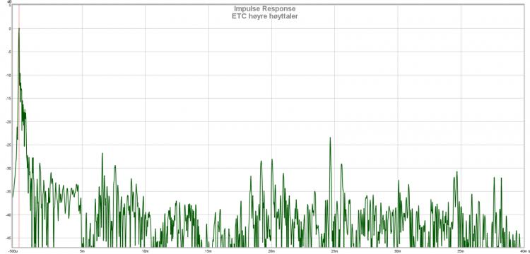

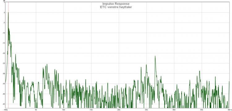

    Hvis du har en uubesudlet impulsrespons av denne så har jeg lyst til å ta en kikk. Kanskje jeg finner en forklaring, kanskje ikke...
    thohaug
    02.02.2014
    2.986
    1.841
    Fetsund

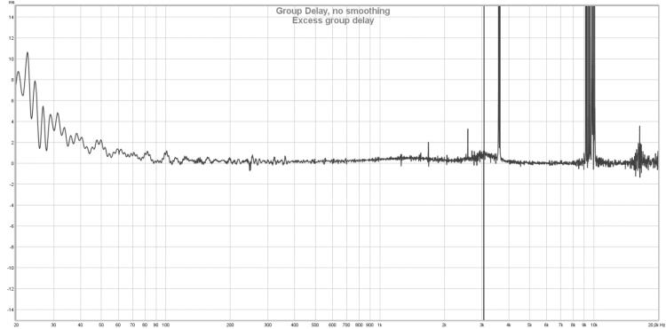

    høyre taler
    venstre taler
    Ser også her at dette er perioden jeg lekte litt med haas triggere i lytterommet. Artige minner :)
    Mulig jeg fortsatt har mdat filen også, om du trenger den. Men da må jeg leite den frem i 150tb arkivet her eventuelt og kan ta litt tid.

    Den 70 Hz-resonansen din virker forresten litt snodig, siden det er et søkk i direktelyden som så dukker opp som en resonans etter 50 ms eller så. Det ser ikke ut som noe minimum fase-fenomen som kan adresseres i eq. Hva er det som skjer der?
    Det er et søkk som jeg hadde hevet opp med eq. Om du ser på GD plottet så viser det at denne dippen er minimum fase og sånn sett burde decay bli tørket opp. Det er jo slik i teorien, men litt sideveis til tema har jeg fortsatt tilgode å oppleve at dette faktisk skjer i en praktisk setting. Det har blitt forbedret noe, men ikke mye. Jeg har primært testet dette med IIR da. Men det kan være tusen faktorer til det.
    En slik dip med decay er veldig vanlig i mange rom og det går bare ikke an å eq'e opp dette. Det vil låte fælt og buldrete. Har prøvd mange ganger men her gitt det litt opp. Men det burde jo fungert i teorien. Siden det skal være minimum fase. Jeg hadde også dette problemet ved 24hz (kan også sees på målingen lenger ned på kurven at det er et søkk med heng i tid. Jeg opplevde det samme der, men med betydelig lavere degraderende effekt. Sikkert pga at tonen var så dyp. Om du besøker 20 tilfeldige rom, så vil du sikkert komme over dette problemet rundt 6-7 ganger. Så da er spørsmålet jeg har stilt meg selv en del ganger før. Det skal jo fungere i teorien, så hvorfor gjør det ikke det i praksis. Anbefaler deg å teste akkurat denne problemstillingen. Kanskje du har bedre kål på å skru enn meg og finner en løsning på dette irriterende problemet som dukker opp støtt og stadig og som gir sukk fra folk jeg er hos når jeg nevner tiltak som trengs. :)
    Edit: den 24hz dippen endte jeg opp med å bygge et aktivt motfasebasstårn som sto og absorberte primært den frekvensen for å få has på problemet. Om du er interessert i å se hvordan det fungerte så kan du se her.
    Vis vedlegget 573236
    høyre taler
    Vis vedlegget 573237
    venstre taler
