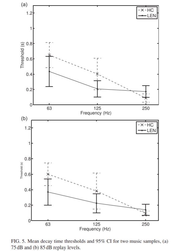

    Jeg tror oks81 har et poeng. Vi er erfaringsbaserte mennesker og det er vesentlig å gjøre seg erfaringer. Dette med kort etterslep i bassen er f.eks veldig godt hørbart (og blant anner relatert til opplevd dynamikk) og noe man både kan og bør erfare framfor og utelukkende lete etter studier som bekrefter det. Selv om studier på psykoakustikk er interessante og viktige så reiser de også ofte flere spørsmål enn å gi absolutte svar. Når man erfarer noe, så er det langt enklere å relatere seg til det. Erfaringer innen områder hvor forskjellene er mikroskopiske blir derimot for tvilsomme til å lene seg på, men det er det nesten aldri med akustikk.
    Ta f.eks Fazenda sin undersøkelse på hørbarheten av etterslep nedover i frekvens. Legg merke til hvor stor forskjell det er på hørbarheten på de to ulike musikkstykkene som de brukte. Da kan man spørre seg om det ikke finnes musikkstykker som vil gi enda lavere hørbar terskel.
    Øverste graf er med 75 dB og nederste med 85 dB. Hørbarheten her er forøvrig mye høyere enn et studie som Asbjørn linker til tidligere.
    Det virker i allefall sunt å benytte virkelig musikk eller naturlige lyder fremfor kunstige lyder når man avgjør slik hørbarhet og mye annet innen audio.

    Bra paper. Som paperet viser er hørbarhet av ringing svært avhengig av programmaterialet. Og musikk kan være så mangt. Det kan ikke utelukkes at bredsprektrede firkantpulser med enda plutseligere start og stopp ville gitt enda lavere terskler.

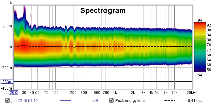

    Jeg er ekstremt sent på banen her, men la gå. Hadde det vært mulig å lage et testoppsett som evaluerer etterheng? I prinsippet skal man kunne ta en IR med et konstruert etterheng i bass og kjøre konvulsjon/FIR for å lage lyd med etterheng som kan brukes i en ABX test. Det vil ikke teste hvordan det låter med mindre etterheng, men det kan teste hvordan mer høres ut. Bruker man in-ears eller andre nærtkoblende høyttalere, bør det kanskje bli representativt -- Jeg har ikke sett på hvor trivielt det er å generere det nødvendige IRene og om dette lar seg realisere i praksis. Asbjørn og @Bx, dere har kanskje noen betraktninger?

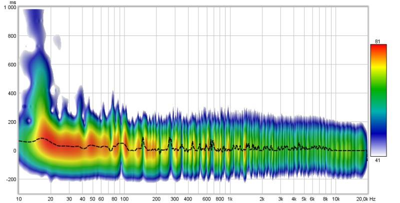

    Vis vedlegget 573350

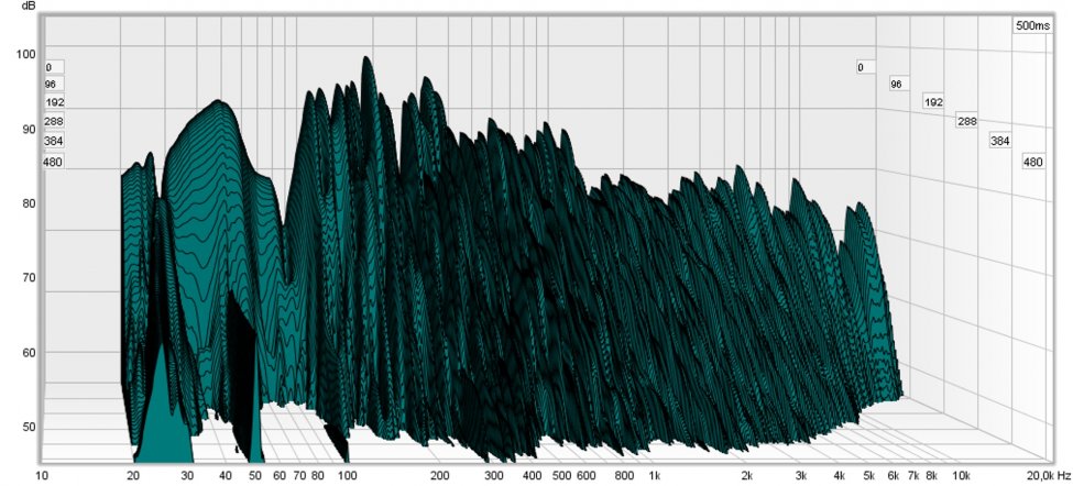

    Vil bare nevne kjapt at det spektogramplottet du har der er _vesentlig_ bedre enn det som er i de fleste hifi rom jeg er innom. Så kan være greit å ta et eksempel på et sted der man har "mindre flaks" med hvordan rommet responderer.
    Jeg vil si ifht til de stedene jeg har vært innom så er det spektogramplottet du viser der relativt lite representativt for det gjengse hifi rom du ser rundt om. Det er ganske vanlig å ha etterheng opp mot 0.5sek rundt 100hz og over dette ved 50hz. Det gir typisk "puste over brusflaske" bokslyd.
    Et typisk eksempel på et litt verre rom er dette, som er fra mitt eget rom uten tiltak eller noe som helst. Dette er faktisk ikke så veldig uvanlig å se noe lignende dette her når du kommer inn og måler for første gang. Jeg kan umiddelbart si at å EQ'e ned volumet i midregionen der gjør det bedre, men det er fortsatt helt uholdbart å høre på det etterslepet. Allikevel er det den hengende tonen på 100hz der som absolutt dominerer og ødelegger lydbildet helt. Dette er selv om jeg eq'er det til å bli flatt.
    Men ja, det er vanskelig å sette opp en test som skiller dette på en god måte. Det Midas nevner over her kunne kanskje vært en ide.

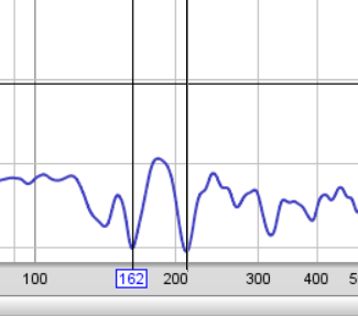

    Ja har et forbedringspotensialet der, - 7.6ms ved 162hz og - 6,6ms ved 211hz
    Seriøst, hva er årsaken? Sliter litt akkurat der selv.
    Det jeg har funnet ut her er at dette er små rom-problemer. +/- 2,5 db i et området der som kan kalibreres mye flatere hvis en vil, men det blir litt dødt.
    Mer liv å sprut med disse avvikene og da lever jeg meget godt med de.
