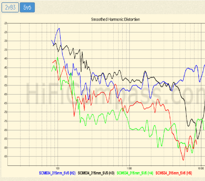

    Fant litt på HiFi compass om mellomtonen min. Sånn i midt på treet?
    Ganske høy tredje og femte harmonisk. Kanskje derfor jeg synet det ikke spiller i like reint i mellomtonen som hos Magnus. Men kler enkelte bluesgitar-kutt
    Brukes fra 500 - 3500 Hz
    Vis vedlegget 573499
    Vis vedlegget 573500
    Det er ingen umulighet. Det er høyst rimelig at dette er innenfor hørbart område. Step-responsen er egentlig ganske fin på dem. Den viser at oppbrytningene i "skin" (dette er jo en sandwich-membran) ligger veldig høyt i frekvens. Jeg tror jeg anbefalte deg å ikke bruke dem altfor høyt i frekvens.
    Forvrengningsmessig er jeg egentlig litt overrasket, men samtidig gjorde jeg en reverse engineering på UW958 for en tid tilbake. Jeg lagde en simulering av motoren, og fant ut at den var overraskende svak mtp både fluxmodulering, symmetri og linearitet. Med "overraskende svak" mener jeg ikke ekstremt dårlig, men heller ikke i nærheten av de beste.
    Det som er så utrolig vanskelig med mellomtoner er at jeg ikke til dags dato har funnet en eneste som er gjennmogående bra på alt.

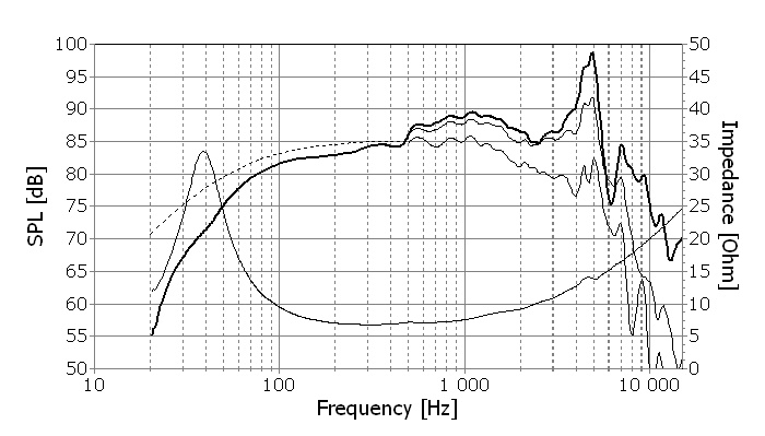

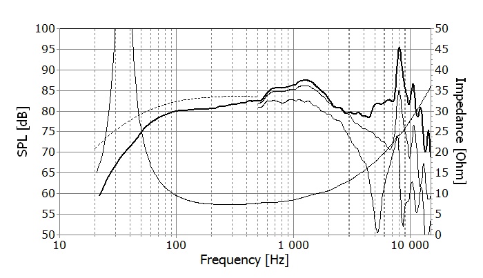

    Lurer på, forresten, hvordan et mer eller mindre fulltone line-array bestående av 2 x 16 stk. Beyma 5G40nD (pluss 1 stk. diskant og subber) ville låte, slik Snickers-Is viste til hvordan den målte i innlegget sitt.
    Det er forholdsvis mye som ikke er så bra med disse er jeg redd. Først kan vi se på den positive flanken på step-responsen:
    Ørene våre er ekstremt mye mer følsomme på opp-flanken enn på ned-flanken.
    Men så er jo ned-flanken ikke av de reneste heller, noe vi også ser tydelig i CSD:
    Eller på ETC:
    Noe av forklaringen kan vi finne her:
    Og flere spor av denne uroen avsløres her:
    Men forvrengningsmønsteret er pent da:
    Til 150 dollar er den jo heller ikke så ekstremt billig heller.

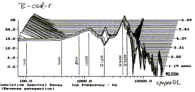

    Merker meg at Purifi, som er siste nyvinning på markedet (og applaudert av så vel test-folket som musikklyttere), bruker papp som membranmateriale. Litt undrende til det, med tanke på denne "snerten" magnesium eller keramikk membraner - og kun disse gir - med dette ikke er til stede. Eller (?) blir vi lurt, slik at denne "snerten" egentlig bare er en form for hardhet - hardhet fra harde materialer?
    Per Skaaning, en liten tre manns bedrift uten hissige økonomisjefer & sånt, hevder han har prøvd ut det meste av harde membranmaterialer men sverger fortsatt til sine "plastic" membraner.
    Membraner (og resten av høyttaleren) har definitivt en egenlyd. Metallmembraner har lite indre dempning og knallhard oppbrytning ved relativt høy frekvens. Det gir en bestemt forvrengningskarakteristikk og ringing ved oppbrytningsfrekvensen, noe som vises tydelig i stegresponsen Snickers postet. Forvrengningen starter ofte ganske tidlig og øker med frekvens. Jeg ble ikke spesielt fornøyd med mine Excel-elementer med magnesiumsmembraner før jeg kunne dele dem nokså loddrett med 96 dB/oktav eller mer. Da var det mulig å klippe vekk den lydsignaturen jeg opplevde som hardhet og i stedet glede seg over klarheten i det tiltenkte arbeidsområdet.
    Plastmembraner kan være mye forskjellig, men har et annet sett problemer. Oppbrytningsfrekvensen er gjerne mye lavere og havner midt i arbeidsområdet for en mellomtone, slik at det hele må bli "controlled breakup" med mye indre demping for å få det til å fungere. Mer her: https://audioxpress.com/article/Plastic-Speaker-Cone-History
    Papir er ikke så dumt som membranmateriale. :)
    Dette med metallmembraner er ikke så enkelt som det gjerne har blitt "solgt inn" som. Her har Sigfried Linkwitz målt en 8" med metallmembran. Så har han snudd CSD slik at vi ser det fra baksiden.
    Legg merke til oppbrytningen på 4,4kHz. Men legg også merke til hva som skjer ved 2,1kHz. Her ser vi at det er en tydelig dip i frekvensresponsen, men når signalet opphører så ser vi ringing. Denne ringingen er der hele tiden, men er i motfase med signalet. 2,1kHz er i underkant av 1/2 av oppbrytningen, så her vil heller ikke samme grunntone trigge begge med ulike overharmoniske, men man får et større antall problemfrekvenser. Når dette kan trigges av for eksempel 5. harmonisk fra en litt svak motorkonstruksjon betyr det at signalet bør være betydelig dempet allerede ved 420Hz for ikke å trigge dette.
    Viktig å bemerke her at dette ikke er universelt representativt for alle membraner i metall, like lite som papir er papir og ferdig med det.

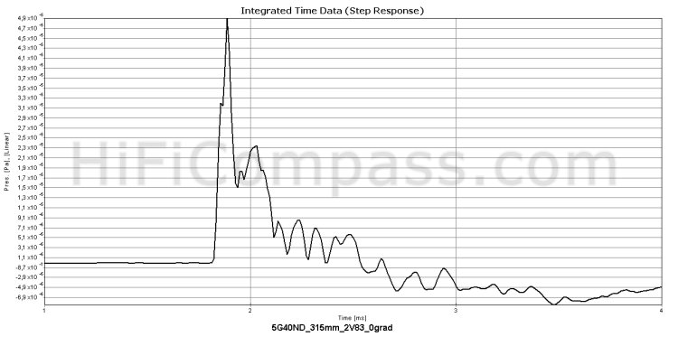

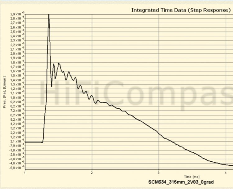

    Interessant. Men bør man ikke lavpassfiltere step-responsene slik at man ser hvordan de presterer innenfor sitt tiltenkte arbeidsområde? Mye av rippelet ligger vel høyere i frekvens antar jeg.
    Du har helt klart rett i at dette får ulik relevans avhengig av hvordan man filtrerer. Jeg legger til grunn at folk har kompetanse nok til å forstå at dette er ringingen vi ser, og at denne avhenger til en stor grad av stimuli. Om du har kikket på svaret mitt til Asbjørn rett før her, så har Linkwitz også laget noen filtrerte ETC-er, eller snarere, ETC-er der stimuli er enkeltfrekvenser. Det er interessante greier om vi ser på den aktuelle driveren.
    Ved 1,2kHz ser det ganske ryddig ut:
    For ordens skyld har han målt en papirmembran også, og den ser slik ut ved 1,2kHz:
    For ordens skyld tror jeg det mest interessante vi kan lese ut av disse to er en ørliten forsinkelse i hovedpulsen med metallmembran. Men noe særlig spor av ringing har vi ikke her.
    Ser vi derimot på 2,1kHz, (denne bryter altså ikke opp før ved 4,4kHz) begynner det å skje ting:
    Så vidt jeg klarer å tolke vil hjernen vår filtrere dette som ca 1kHz, men med et saftig bidrag av høye overtoner.
    Faktisk ser det ikke spesielt mye verre ut ved oppbrytningen:
    Det kunne vært interessant å se hva denne driveren måler ved 1,1 og 1,05kHz. 1,2kHz "bommer" bittelitt ift å trigge resonansene vha overharmoniske.
    Lett å se seg blind på de forskjellige målingene av forvrengning, men ved bruk i området 500-3500hz har de forholdsvis habil ytelse, selv i direkte sammenligning med Acuton og Beyma mellomtonene du trekker fram som bra saker.
    Grunnen til at jeg har de Morel mellomtonene ennå er at jeg ikke har opplevd noe annet som direkte overkjører på viktige parametre som detaljer og dynamikk.
    Jeg vil gjerne understreke at de Beymaenen KUN måler bra på forvrengning (se mitt svar til Music Bear).
    Grunnen til at mellomtonene dine låter habilt fra 500-3500Hz er at de faktisk er rimelig gode. Det finnes ikke mellomtoner på markedet som knuser mellomtonene dine, så enkelt er det. Men jeg har en snikende mistanke om at det er mulig å lage noe som fullstendig parkerer alt annet der ute.
