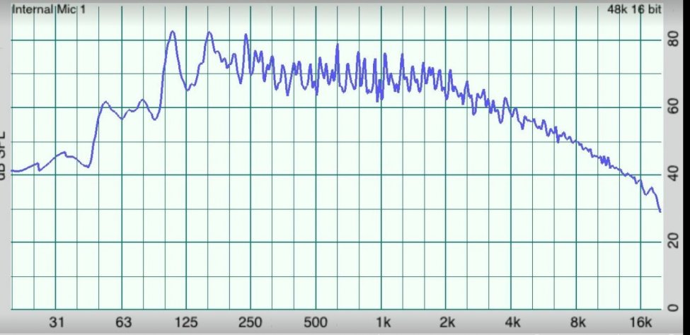

    Fant litt på HiFi compass om mellomtonen min. Sånn i midt på treet?
    Ganske høy tredje og femte harmonisk. Kanskje derfor jeg synet det ikke spiller i like reint i mellomtonen som hos Magnus. Men kler enkelte bluesgitar-kutt
    Brukes fra 500 - 3500 Hz
    Vis vedlegget 573499
    Vis vedlegget 573500
