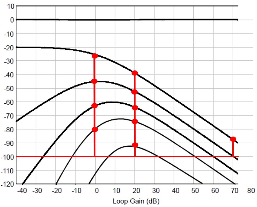

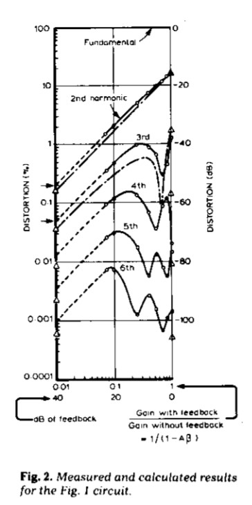

    Det er gyldige observasjoner, men bare innenfor det observerte intervallet med ca 0-20 dB NFB. Fra Brunos artikkel det er linket til tidligere:
    https://linearaudio.net/sites/linearaudio.net/files/volume1bp.pdf
    Dette bildet viser hvordan forvrengningsspektrumet endrer seg med mengden NFB i kretsen for en bestemt forsterkertype, her en MOSFET. Øverste rette strek er grunntonen, deretter er kurvene andreordens, tredjeordens, osv forvrengningskomponenter. Jeg har tillatt meg å tegne inn spektrumet ved 0 dB (ingen NFB), 20 dB og 70 dB, og dra en strek for en tenkt hørbarhetsterskel ved -100 dB. Ved å gå fra 0 til 20 dB reduserer man de lavereordens, men de høyereordens øker. Fjerdeordens øker med ca 6 dB, og femteordens fra uhørbare -112 dB til potensielt hørbare -92 dB.
    Men så snart man kommer over kulen går alle forvrengningskomponenter nedover proporsjonalt med videre økning i NFB. Ved 70 dB er det bare den andreordens som stikker hodet opp over støygulvet, og vi vil måle og høre et spektrum med rent andreordens forvrengning. Ved ca 80 dB NFB forsvinner også den ned i støygulvet.
    Forsterkere med 70-80 dB NFB var ikke tilgjengelige da man drev og teoretiserte om dette på 70-tallet, så tester og beregninger var basert på intervallet fra 0 dB og et stykke oppover. Kanskje enda verre, teknologien tillot nok enorme mengder NFB (100 dB+) i bassen, men øverst i diskanten kom man ikke høyere enn 15-20 dB uten at forsterkeren begynte å oscillere. Derfor er den "lyden av NFB" mange mener å kunne høre snarere lyden av en forsterker som slipper opp for loop gain og dermed NFB oppover i frekvens. Det vil gi en hørbar effekt og en lett gjenkjennelig signatur.
    Nå har vi forsterkere med høyereordens styringssløyfer, og det er ikke noe stort problem å klaske på f eks tilnærmet konstante 60 dB NFB ved alle frekvenser (NCore), eller enda mer ubeskjedne 88 dB ved 20 kHz om man har slike tilbøyeligheter (Bifrôst). Det vil gi et klokkerent spektrum med bare lavereordens forvrengningskomponenter på nivåer som garantert ikke er hørbare. Da blir det nokså rart å henvise til "lyden av NFB" med utgangspunkt i lytteforsøk og teoretiske betraktninger midt på 1970-tallet.

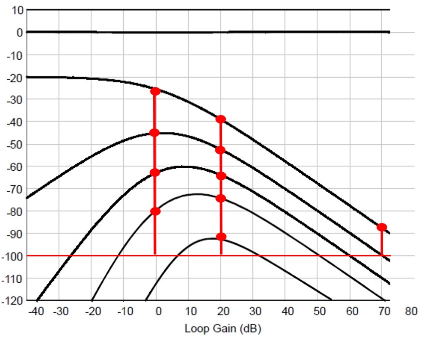

    Kanskje greit å nevne at det Asbjørn snakker om selvsagt gjelder NFB generelt, men at det også hører med til regnestykket hvordan forvrengningsmønsteret ser ut ved 0dB NFB. Med det mener jeg at om forsterkeren har veldig dårlig performance før man begynner å tilbakekoble (noe som svært ofte var tilfellet i de tidlige konstruksjonene) så er det et mye mer komplekst og vanskeligere forvrengningsmønster som skal bearbeides. Det er dermed sagt ikke alltid en gang 60dB er nok feedback for å få en forsterker til å spille bra. Da kan det være en like god idé å fokusere på forstekrere uten NFB. Men når man først har fått den til bra er det plutselig veldig interessant hva man kan få til med en god feedbacksløyfe på den konstruksjonen.
    Også er det jo litt vesentlig at en forsterker ikke bare skal yte bra før NFB, men den må også ha en spiselig fasekarakteristikk ved høye frekvenser. Blir det for mye som skjer der kan det plutselig bli vanskelig å feilkorrigere forsterkeren i hele audioområdet uten at den blir ustabil. Skal man kjøre kraftig tilbakekobling, og har en fasekarakteristikk i toppen som er i grenseland, vil bittelitt kapasitiv last kunne være nok til at den blir ustabil. Jeg tror dette var problemet med forsterkerne som en gang ble solgt under navnet "Phase Linear", men som svært ofte ble kalt "Fire Linear" eller "Flame Linear". Litt underholdende lesning her: https://forums.stevehoffman.tv/threads/old-phase-linear-equipment.140038/
    Yep. Grafen jeg viste gjelder strengt tatt bare MOSFETSs med kvadratiske transfer-funksjoner. Jeg forsøkte faktisk å sette sammen en tilsvarende modell som i Brunos graf for å vise et bipolart utgangstrinn, siden det har et par andre interessante egenskaper. Baxandall begynte også på det i et paper på 1970-tallet, men jeg skjønte etterhvert hvorfor han ga opp den øvelsen etter tredjeordens og bygget en testkrets i stedet. Skal forsøke igjen hvis jeg har tilstrekkelig kraftig programvare for symbolsk algebra, for det var mange faktorer å holde rede på.
    http://altor1.narod.ru/Books_Docs/Baxandall.pdf
    (Legg merke til at aksen for NFB går motsatt vei av Brunos graf.)
    Prinsippet er det samme, men kurvene har et par opp- og nedturer før de til slutt går nedover også der. Worst case er igjen "moderat bruk av global feedback", dvs de typiske 20-30 dB. Enten får man bruke såpass mye NFB at det monner, eller så kan man la hele greia være.
    Det mest interessante med grafen er at man kan finne feedback-nivåer som kansellerer bestemte forvrengingskomponenter nokså totalt når harmonisk forvrengning fra grunntonen kommer i motfase med intermodulasjonskomponenter mellom grunntone og harmoniske. Det kan man f eks (mis)bruke til å optimere den ene målingen man har tenkt å vise i reklamen, men som kanskje ikke er spesielt representativ for andre frekvenser og betingelser.
    En grunn til at vi valgte å bygge rundt en LM4780/LM3886 er nettopp at det er et veldig godt utgangspunkt allerede rett fra databladet. Vi legger bare en femti-seksti dB mer NFB rundt den. http://www.adx.co.nz/techinfo/audio/gainclone1.htm
    Bruno sier også et sted at den opplagte løsningen er mer NFB, mens det vanskelige er hvordan man gjør det. Det hjelper ikke med astronomiske mengder NFB hvis tingen er ustabil, med eller uten reaktiv last. Det er en hårfin balansegang her og lett å være litt overoptimistisk. Det er enklere hvis man bygger for en aktiv høyttaler og har kontroll på hvilken last som kobles til, inkludert kablingen, enn om man selger generelle forsterkere hvor konsumenten kan finne på både det ene og andre i håp om at det "låter bedre". Det gjør jo ikke det hvis den magiske røyken lekker ut av alle utgangstransistorene.

    Jeg har lyst til å nevne, for dem som eventuelt måtte ha misset den nyansen:
    Den røde linja til venstre er helt uten motkobling, altså slik mange foretrekker. Dette er den varianten som måler høyest THD.
    Den røde linja ved 20dB loop gain er det vi kunne forvente å finne i en forsterker fra 80-tallet med motkobling, og det produseres fortsatt slike forsterkere. De måler noe lavere THD, men rent subjektivt vil nok de fleste mene at den har betydelig mer hørbar forvrengning, selv om den "beviselig har lavere forvrengning". Imidlertid kunne man benyttet Geddes og Lee sin metode, da ville nr 2 få betydelig høyere forvrengning enn nr 1.
    Den røde linja til høyre vil måle lavere THD enn de to andre, men den vil også uten noen som helst skygge av tvil låte bedre enn de andre.
    Kvalitative vurderinger her er selvsagt forutsatt at andre forvrengningsfenomener er like, og utgangsimpedansen er den samme. Dette er for å illustrere forenklet (Asbjørn gjorde en utmerket jobb med sin litt mer faglige fremstilling) hvordan motkobling kan være både bra og dårlig.
