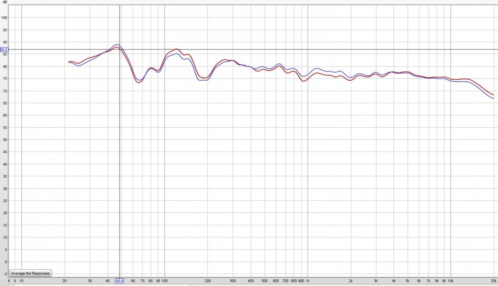

    Synes et slikt målebilde er lettere å lese.
    Det artige her er at jeg mest sansynlig hadde likt den blå kurven best å lytte til i denne settingen (AN). Likevel hadde jeg langt heller kjøpt VERA. Slå den!

    For min del synes jeg slike målebilder er langt i fra artig, og ville vektlagt de ca 0 prosent og heller hørt hvem jeg likte best og selvfølgelig kjøpt det som låt best for meg. Da det mest artige er å høre musikk på bra anlegg.

    Det er da ingenting i mitt innlegg som sier noe som motstrider ditt innlegg, heller det motsatte....?
    Skulle jeg virkelig gjort noe interessant hadde jeg korrigert VERA til å spille med frekvensresponsen til AN i dette anlegget. Da snakker vi.

    Oi, det var markant forskjell i det jeg kaller "grå-sonen". Jeg erfarer ved bruk av EQ at i området mellom 800-2000 hz er det lite som skiller mellom grått og kjedelig, klarhet og pågående.
    Mine Klipsch har en kraftig dipp i det området om man måler off-axis som følge av delefilter, og uten kompensasjon for det låter det "grått".
    Forøvrig synes jeg i likhet med emokid at den tonale balansen med AN virker langt å foretrekke.

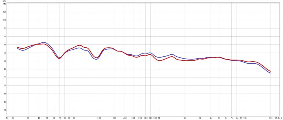

    Har laget et gjennomsnitt av høyre og venstre høyttaler og viser med 1/3 okt glatting.
    Rød= Vera
    Blå= AN

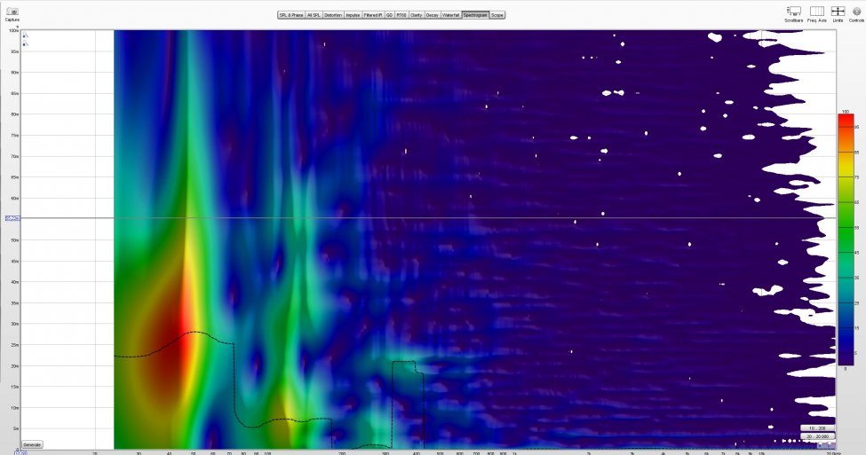

    Forøvrig ser man på målingene at det er lite refleksjoner som ligger høyt i nivå i dette rommet, spesielt med tanke på det er ubehandlet. Bortsett fra en sterk refleksjon etter ca. 3,10 ms, så ligger det meste under 20 dB sammenlignet med direktelyden fra høyre høyttaler. Litt mer tidlige refleksjoner fra venstre. Resonanser nedover i frekvens er det en del av, men som også er helt vanlig. Jeg synes dette måler veldig kurant.
    Takker for hyggelig vurdering, og ber de sterkeste Doxa-kritikerne merke seg at høyttalerne spiller rimelig flatt helt ned til ca. 23 Hz... Og det selv om du mater dem med en 18-Watts tulleforsterker! ;)

    De måler likt i toppen, men nedover i nedre mellomtone og bass er de faktisk veldig forskjellig. Relativ forskjell mellom "toppen" og "bunnen" er veldig forskjellig - og i min tolkning en mer fordelaktig respons med SPEC enn med VERA. Så jeg er ikke overasket over at du heller mot SPEC også her. Se ellers mine andre innlegg.

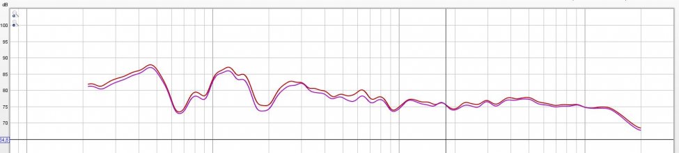

    SPEC = Lilla
    VERA = Rød

    Der dukket den opp! :)
    Hvor i alle dager ser du "fordel Spec" i de kurvene? Spec ligger jo lavere enn Vera, der AN ligger høyere? Og begge deler skulle være fordelaktig?

    SPEC har mer øvre mellomtone enn nedre mellomtone/bass i forhold til VERA. Siden du liker fremtoningen til AN bedre - som også har denne tendensen totalt sett, så synes jeg ikke det er så rart nei.
    Jeg synes konklusjonen i at SPEC og VERA måler likt er rar. Det burde ikke være spesielt vanskelig for en erfaren entusiast å høre at det er relevante forskjeller her.

    En av oss er åpenbart fargeblind, emokid. :) Jo, jeg er vel en erfaren entusiast, da, for jeg hører jo forskjellen, men det jeg ser på kurvene, er nøyaktig det motsatte av deg.
    Hadde vært moro for diskusjonens skyld, å legge AN + Spec over hverandre.
    EDIT: Det demrer for meg hva du mener. Du tenker på forholdene innad i samme kurve, ikke sant? Altså at Spec på mange måter er litt "flatere", dvs. har mindre bass sammenlignet med mellomtonen?

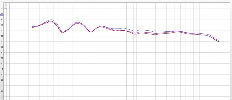

    Her er gjennomsnitt av begge høyttalerne med Vera og Spec.
    Vera= Rød
    Spec= Grønn (mijøvennlig klasse D farge!)
    Høyttalerne måler også en del forskjellig frekvensmessig mellom disse to. Så må vi også huske på at målingen hos Stereophile tilsier at Spec også tilfører betydelig harmonisk forvrengning. Det kommer ikke frem på noen av disse målingene. Der er det målinger av forsterkernen alene som er aktuelle. De ville med andre ord låte høyst ulikt selv med lik frekvensrespons.

    Gjennomsnitt begge høyttaler med AN og Spec.
    Spec= Grønn
    AN= Blå
    Alle tre med litt høyere oppløsning.

    Det var kanskje ikke så lett å se fra grafene, men man må ta totalbalansen i betraktning, ikke bare nivå i enkelte områder.
    Dersom vi nivåjusterer og overlapper alle de tre relevante kurvene ved 200Hz, samt smoother litt mer, ser vi at AN2 har desidert mest mellomtone i forhold til bassregionen. SPEC på 2.plass, og skyter også inn litt mer diskant for that extra sparkle.. VERA har minst.
    Sammenligningen med W707 (eller hva det var), er ikke helt korrekt, da den en klart mer lastavhengig enn M99, grunnet forskjellig teknisk løsning på utgangene. Så det blir en ekstrapolering jeg ikke tror det er grunnlag for. Bortsett fra det, er målt THD i lytteposisjon (med de mangler det måtte innebære), rimelig likt for Spec og Vera, mens AN er i en helt annen skala.
    Også her (som forskjellene er størst) en to-veis konstruksjon er svakest, i forhold til en tre-veis med dedikert mellomtone, som jeg har påpekt er negativt for testen.
