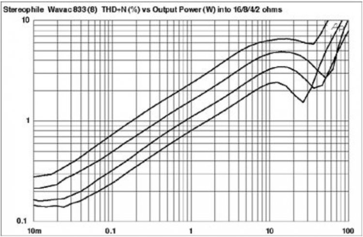

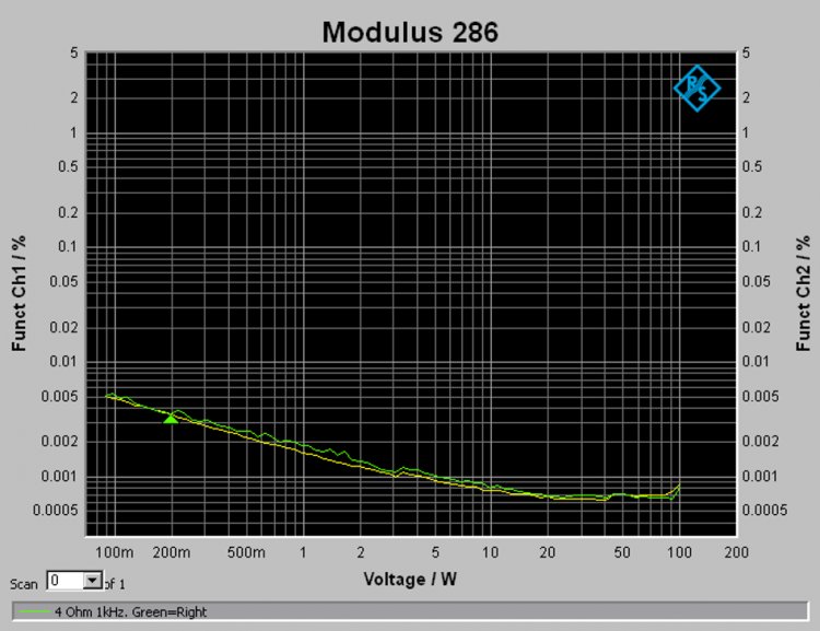

    3000000 kr rør VS 5000kr chipamp
    For å sette ting litt i perspektiv og med kjempestor fare for å tråkke noen på tærne presenterer jeg en sammenligning av en 3 millioner kroners forsterker og en hjemmelaget forsterker til 5000,-. (bygget av Naturlig)
    Alle målinger ligger her: https://www.hifisentralen.no/forume...urochrome-modulus-86-tra-d-3.html#post3020261
    Rørforsterkeren er oppgitt til 150W. Chipampen klarer 100W kontinuerlig på begge kanal.
    Ved 10W effekt har rørforsterkeren over 1000 ganger mer forvrenging. Man ser også at Wavac ikke er i nærheten av å kunne levere sin oppgitte effekt. Når forvrengningen nærmer seg 10% er det i praksis firkantpulser som kommer ut.
    Det er klart at dette hjelper diskusjonen om rør vs SS omtrent like mye som hamburgerprat. Poenget er å sette fingeren på at det er ikke nødvendigvis "subtile" effekter man setter pris på når man foretrekker rørlyd. :)
    Vis vedlegget 567313
    Vis vedlegget 567314
    Testen kan leses her: https://www.stereophile.com/tubepoweramps/704wavac/index.html
    EQ-effekten fra utgangsimpedansen vises tydelig i målingene de kjører på simulert høyttalerladt.
    Atkinson er jo også ærlig i at han ikke greier å forklare hvorfor denne forsterkeren høres så bra ut, til tross for horrible måleresultater.
