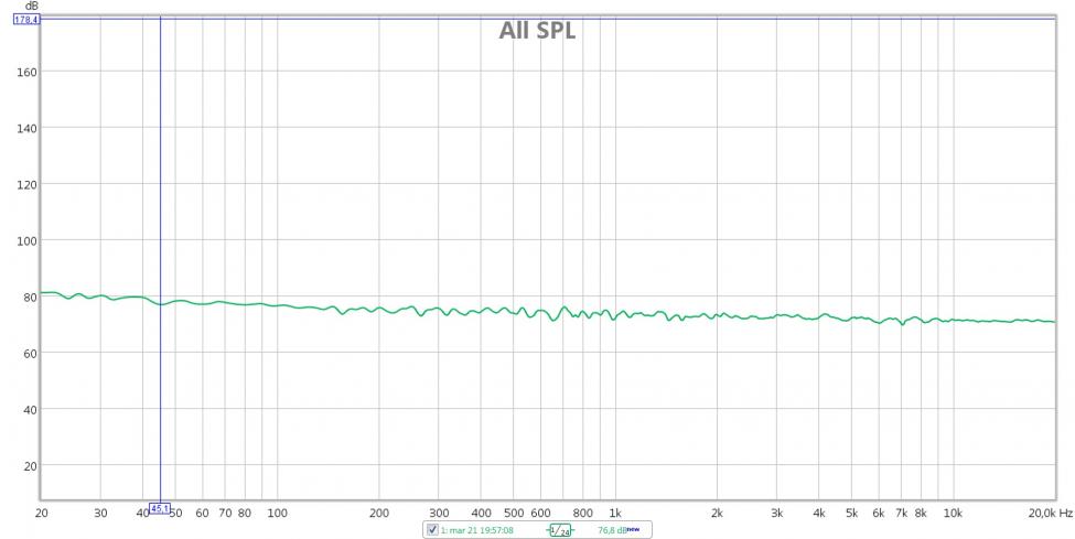

    Synes det er litt merkelig at frekvensresponsen bestemmer så mye. Har et meget godt behandlet rom og endte opp med denne frekvensresponsen ved en kalibrering.
    Excess Group Delay var også pinne rett
    Den låt dårlig.
    Den låt dårlig.
    Vis vedlegget 569083
    interessant, hva var det som ikke "stemte" i dine ører? (prøver ikke å være frekk altså)
    - og hvordan ser den kurven du liker best ut?
    Den låt dårlig.
    Men 10dB tilt i frekvenskurven er mye.
    Ellers føler jeg at et eksempel på en frekvenskurve som ikke låter bra ikke akkurat illustrerer at frekvensrespons ikke er en dominerende hørbar faktor.
    Den låt dårlig.
    Lyd uten rytme og driv, låt kjedelig og lukket. Kalibrert med DEQX, så det kan være der det ligger. Audiolense er flere hakk opp på kalibrering, vel og merke i mine ører.
    Denne derimot er freskere en noensinne.
    Ut i omtrent samme oppløsning. Ikke helt ulik

    Hvis frekvensresponsen betyr så mye, noe jeg ikke er helt sikker på. Grunnen er at jeg stoler på andre folks evner til å gjenkjenne troverdig lyd.
    Her har vi to frekvensresponser og eierne er bestemt på at dette høres meget bra ut. Mye likhet i store områder. Men bassen da?
    Tar noen feil? Jeg tror ikke det.
    Vis vedlegget 569095
    Hva vil du frem til egentlig?

    At jeg hadde større tro på rak frekvensrespons før, og at en REW måling ikke sier så mye.:)
