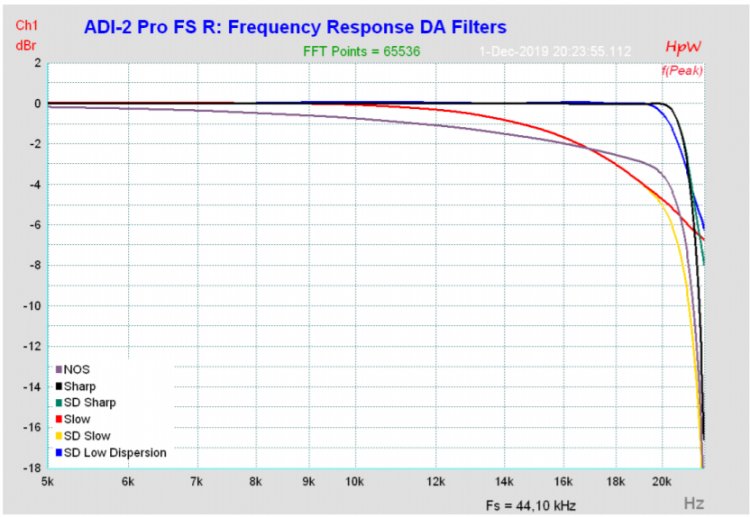

    Jeg bruker en DAC som har mulighet for å velge mellom diverse filtre. Noen lineære og noen minimumfase. Lydkarakteristikken varierer subjektivt en god del mellom filtrene. Ettersom DAC’er har filtre, og det har vel i praksis alle, så er de vel logisk sett ikke fullt transparente!
    Mitt yndlingsfilter blir vel da min yndlingsforvrengning selvom den knapt er målbar.
    Filtre ser jeg ikke omtalt i tråden forøvrig. Mener de ærede debattanter at filtre har betydning for gjengivelse av virkeligheten?
    Fint du nevner vinklinga med filter og transparens...ofte blir argumentasjonen rundt lyd og transparens i en DAC kun vektlagt støygulvet noe som gjør det hele litt søkt når det allikevel er hørbare forskjeller på filtervariantene som er knapt målbare...Mon tro veien til transparens har sklidd over til en slakks "mental sykdom" for enkelte her inne, spesielt når DSP er i fokus? ;)
    Takk for det. Jeg synes effekten av filtrene er veldig interessante. Forskjellene synes jeg har blitt tydeligere etterhvert som jeg har fått redusert støy og forvrengning i kjeden. Transparens i elektronikken blir naturligvis ikke 100%, men kommer man et stykke på veien blir det jo færre ting å holde styr på. I rommet og på høyttalersiden er der det store slaget står slik jeg ser det.

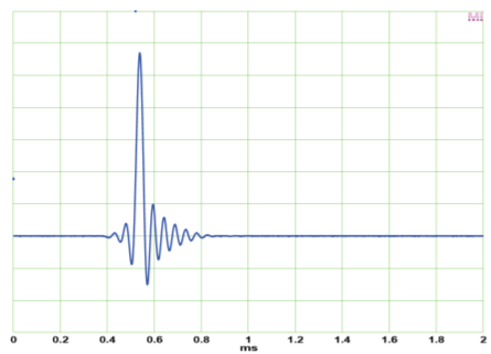

    Jeg har 4 ulike filtre som måler forskjelling ,men jeg hører ikke en dritt forskjell...kan ha noe med alder og Deep Purple "Smoke on the water" å gjøre..i tillegg til dritdårlig anlegg
    Ps den pre ringingen det snakkes om i digitaler (linear phase)filtrere må ikke mistolkes som reponsen på et musikksignal. Svingingen på en Dirac puls vi ser i plotene angir filterkoeffesientene, og når signalet er gått gjennom filteret og kommer ut av DAC en finnes ingen preringing på musikksignalet. Dette er godt forklart ett sted som jeg ikke finner i farten..
    Archimagio gjør noen tester her og avklrefter også myten om pre-ringing i linear phase filtere

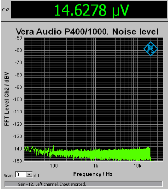

    Det som sendes til høyttaleren som et menneske kan høre ser slik ut:
    Vis vedlegget 570667
    Støygulvet ligger på -140dBV. Det er 10 millioner ganger lavere enn 1 volt.
    Vi ser det er litt støy fra strømnettet ved 100Hz på -130dBV. Det er 0,0000000316V og 3 millioner ganger lavere enn 1 volt.
    Kva er sampelfrekvensen som er nytta her, og kva lengd (antal sampel) har DFT-en? Kva slags glattevindu er nytta?
    En person med hørsel som er så sensitiv at man detektere dette så vil også kunne høre et løv falle ned på bakken samtidig som man borrer med et presslufsbor. ;)
    Lyden av det fallandet bladet vil vel verta maskert av lyden frå boremaskina.

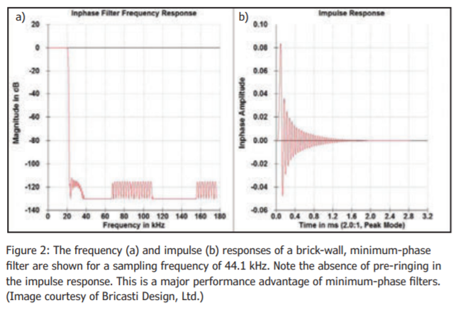

    Det kan verka litt uklart kva som er meint her. Alle filtre med lineær faserespons er òg minimum fase-filtre, men ikkje alle minimumfasefiltre har lineær faserespons. Analoge filtre har ulineær faserespons, og kan, men treng ikkje, vera minimumfasefiltre. Eit filter er eit minimumfasefilter om alle nullpunkta (røtterne i tellarpolynomet) ligg i venstre halvplan (analoge filtre) eller på innsida av einheitssirkelen (tidsdiskrete filtre, òg kalla digitale filtre).
    Her er en omtale av filtrene det er snakk om:
    https://www.bricasti.com/en/consumer/reviews/Bricasti_audioXpress.pdf

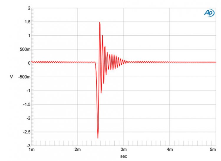

    Hvis det er pre-ringing i anleggets impulsrespons (det du kaller dirac pulsen) så vil det være pre-ringing i musikksignalet etter at det har passert anlegget, og som regel mye mer enn det du ser på impulsresponsen. Om det så er hørbart er en annen sak, men det kan være hørbart.
    Lineærfase filtre gir alltid pre-ringing. Den pre-ringingen som ligger i impulsresponsen er bedre enn et best case. Gjør du om impulsresponsen til en step-respons så ser det ofte mye verre ut. I musikken er det de bredspektrede, nærmest eksplosive anslagene som er mest avslørende. Finnes nok mest av det i syntetisk pop og rock. På akustisk musikk skal det mye til før det blir hørbart selv om det er "store mengder" ute og går.
    Enkelte audio-ingeniører bruker lineærfase EQ f.eks. på stemmer, men gjør det med ytterste varsomhet for å være på trygg grunn. Hvis de skal eq-e mye så bruker de minimumfase for å være trygge på å unngå hørbar pre-ringing.
    Edit: Archimagio viser omtrent det samme som jeg har beskrevet ovenfor.
    Samplefrekvensen er jeg ikke sikker på. Jeg bruker en UPV Audio Analyser med "Low distortion option" signalgenerator. Hvordan denne er laget vet jeg ikke.
    Antall sample i FFT er 256k som er det maksimale. Glattevinduet jeg normalt benytter er Rife Vincent 2.
    Når det gjelder forvrengning så tror jeg at eksemplet mitt med bladet som faller ved siden av en bormaskin er et godt eksempel. Nivåer under 0,01% (-80db) av signalet skal godt gjøres å detektere. Allikevel synes jeg det er en god designregel å minimere dette i alle ledd i audiokjeden så man unngår akkumulering.

    Skalaen gjør at man knapt kan se hva som foregår i frekvensgangen under 20 kHz, men det er jo nettopp den som betyr noe i denne grafen. Det å finlytte etter forskjeller mellom rekonstruksjonsfiltre er det samme som å finlytte etter forskjeller i frekvensgang øverst i diskanten.
    Til sammenligning, her er frekvensresponsen av de forskjellige filtrene i RME ADI-2 Pro:
    https://www.archiv.rme-audio.de/download/adi2profsr_e.pdf
    For meg er det åpenbart at det vil være hørbar forskjell på "NOS"-filteret og de øvrige, sannsynlig at "Slow" og "SD Slow" vil være hørbart forskjellige både fra "NOS" og resten (ihvertfall hvis man fortsatt har litt hørsel i den øverste oktaven), men låte likt med hverandre, meget sannsynlig at "Sharp", "SD Sharp" og "SD Low Dispersion" vil låte likt, og meget sannsynlig at de tre siste også vil låte transparent likt et referansesignal som ikke har gjennomgått AD/DA-konvertering.
    Hvis jeg hadde en slik ville jeg nok brukt noen minutter på å høre etter om det var noen store hørbare forskjeller mellom filtrene, satt den til "SD Low Dispersion", og deretter glemt hele greia. Det filteret ser slik ut i tidsdomenet:
    Rekonstruksjonsfiltrene i DEQX er forresten minimum fase uten pre-ringing:
    https://www.stereophile.com/content/allnic-d-5000-dht-da-processor-measurements-0

    Slik beskriver Bricasti selv de forskjellige filtrene:
    Subjektive preferanser har naturligvis liten overføringsverdi. I mitt oppsett har minimumfase filter 3 blitt opplevd som best. Det mest dynamiske og naturlige. Minimumfasefiltrene låter generelt en del rundere. Stemmer kommer litt tilbake i lydbildet. Lineærfase oppleves subjektivt litt kliniske med sterkere pinpointing.

    Er det fig. 1 du siktar til? Dette filtret er eit lineærfasefilter, som òg er minimumfase (alle nullpunkt på innsida av einheitssirkelen i z-planet). At filtret har lineær faserespons ser vi ut frå at impulsresponsen (fig. 1 b) ringer før hovedloben. Dette er forresten kommentert i figurteksten.
    Jeg sikter til oversikten som jeg klippet inn fra Bricasti der filtrenes karakteristikker med passband, stoppband, ripple og demping er angitt. Regner ikke med at dette i seg selv gir tilstrekkelig grunn til å ha en kvalifisert formening om filtrenes kvalitet, men la det ut likevel i tilfelle dere som har teknisk kompetanse utover normalen skulle finne det interessant.
    Bricasti DAC,en har 15 filtre. Filter 0 til 8 i lineær modus og 0 til 5 i minimumfase. I følge Bricasti vil eksempelvis filter nr 2 i lineær og filter 2 i minimum i utgangspunkter være like, samme passband, stopband, attenuation og delay altså.

    Jeg leser beskrivelsen fra Bricasti som at "passband" er -3 dB-punktet for avrullingen, mens "stopband" er +3 dB fra max demping. Det vil ikke forundre meg om det er mulig å høre forskjell på et filter med -3 dB ved 18 kHz vs et filter med -3 dB ved 21,8 kHz. De slakkeste filtrene her vil jo begynne å rulle av med 0,5 og 1 dB ved langt lavere frekvenser enn dette. Se også hvor -3 dB-punktene ligger for filteralternativene i RME ADI-2 som jeg viste i et tidligere innlegg. Hørbart? Formodentlig, men nok en gang er den hørbare effekten bare litt eq øverst i diskanten.
    Overskrofta på artikkelen er "Fresh From the Bench Bricasti Design M1 Dual Mono D/A Converter—Deluxe Limited Edition". Eller er det ei anna overskrift du siktar til?
    I artikkelen står det at Bricasti’ har 9 lineærfase- og 6 minimumfasefiltre. Det er ikkje feil, men litt misvisande, ettersom alle 15 filtra vil vera minimumfasefilter. Lineærfasefiltre har symmetrisk impulsresponse, som vist i fig. 1 b). Om ein gir avkall på lineær fase kan ein laga filtre med usymmetrisk impulsrespons, slik at ringinga før hovedloben vert redusert. Grunnen til at det kan vera fordelaktig med ein usymmtrisk impulsrespons er at ingen musikkinstrument (eg reknar ikkje med syntisiserar) genererer symmetriske impulsar. Eg veit heller ikkje om naturlege lydar som ringer før hovedloben, så dette kan tenkjast å farga lyden på ein unaturleg måte. I så fall vil det hjelpa å auka sampelfrekvensen, for da vert impulsresponsen komprimert (i tid).
