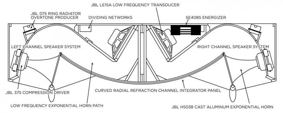

    Kuleste stereohøyttaleren som noen gang er konstruert, JBL Paragon. Sonus faber Snail er selvfølgelig nr. 2 på den listen, men den ser jeg ikke helt for meg som et egnet tv-møbel.
    Enig. Det bør være mulig å bygge en kopi som et litt omfattende DIY-prosjekt. Tegninger påstås å eksistere: https://www.ebay.com.au/itm/JBL-Paragon-D44000-Speaker-Construction-Plans-1-4-scale-/310177941040
    Veldig 1950-talls design, så den vil passe rett inn i en leilighet møblert med litt elegante Scandinavian Design-ting i teak og palisander. Nå har jeg ikke en slik leilighet, men skal se om jeg etterhvert finner en annen unnskyldning. :)
    Ellers er det en del interessante fellestrekk mellom oppbygningen av de der og de nye JBL 9350'ene mine. De er også tre-veis-konstruksjoner med to hornladede kompresjonsdrivere i veien for en 15" bass, og med stor vekt på spredningskontroll. Markedsføres som "high output, high impact", så vi får vel høre etterhvert om de lever opp til det. https://www.avinteractive.com/news/...peaker-for-immersive-cinema-sound-22-01-2016/
