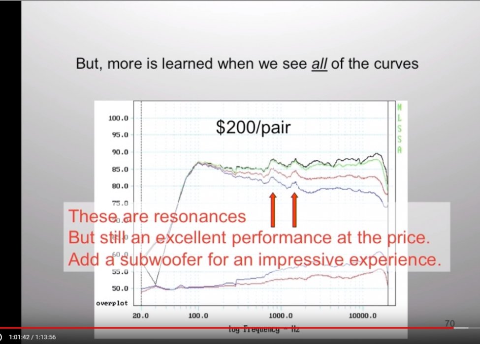

    Ca 1.01.40 ut i foredraget viser han et spinorama fra en 200USD høyttaler med klare resonanser som han sier kan fjernes helt med eq. Hva tenker dere om det?
    Vis vedlegget 571304
    Kommer an på.
    Hvor hørbare er dem resonansene?
    Hvor lang tid bruker dem på bygge seg opp?
    Helst vil en jo ikke ha det, men når det først er der.
    Ville prøvd forsiktig med EQ. Tar en det helt flatt har en jo dempet mye på første periode mens det er resonansen som sitter igjen og lager den flate responsen. Gjerne en middelvei er dempe ca 50% av peaken.
    Jeg tenkte på det samme, men jeg tror det er snakk om resonanser som ikke strekker seg ut i tidsdomenet. Altså ikke det samme som f.eks en kasseresonans. Kanskje Snickers kan si noe om hva dette kan skyldes?
    Tidlig fordømmer han EQ å det er knall bra :) men lenger ute i foredraget blir en graf foreslått korrigert med eq selvmotsigende ja , men trur han da sikter til aktive konfigurasjoner med DSP som han brenner for tydeligvis .

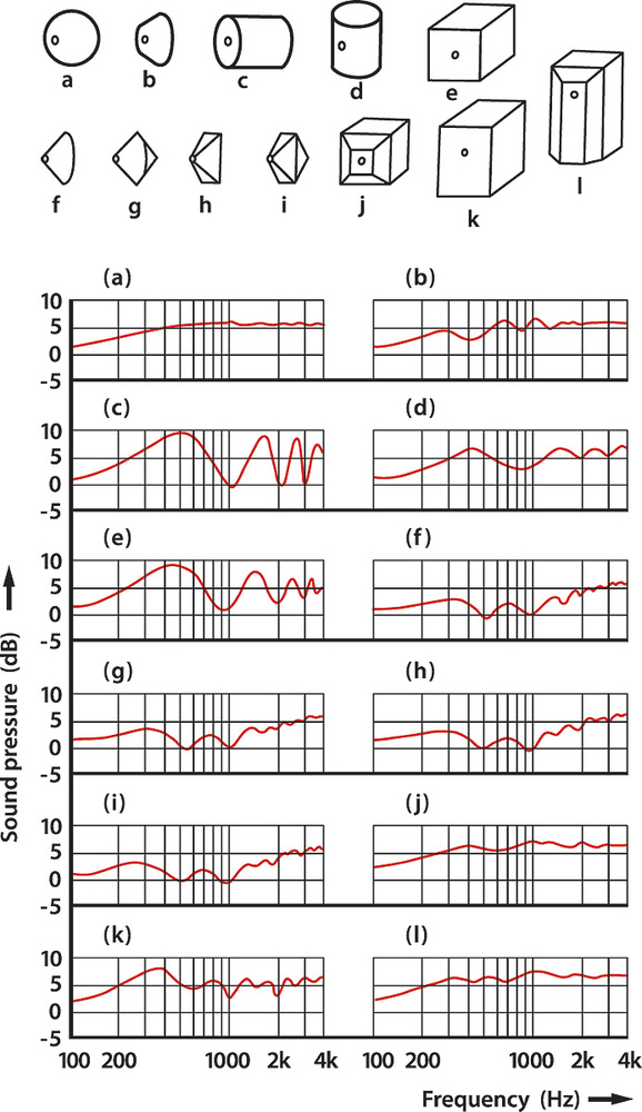

    Den ideelle forma er ei kule, bode med omsyn til diffraksjon [1] og resonansar.
    En kule er gjerne ikke ideell mtp innvendige resonanser i kabinettet. Man får mange sammenfallende refleksjoner.
    Ei kule på utsida treng ikkje vera ei kule på innsida.
    Vi vil også få sammenfallende diffraksjoner fra chassis om forskjellen i vinkel på chassis og selve kula er stor nok.
    Her bør det vera ein gradvis overgang. Fig. 6 i [1] syner at ei kule er den forma som gir minst diffrakson og minst rippel i amplituderesponsen. Men produsentane likar ikkje å laga kuler.
    Det er en grunn til at man har utviklet IEC-baffelen til målinger, og at det andre alternativet man benytter er IB.
    Ja, det er enklare med ein flat baffel.
    Det er svært sjelden man ser målinger gjort med rund baffel, eller i kule.
    Ja, ein flat rund baffel fører til problem med diffraksjon; men ei kule er ikkje ein flat baffel.
    Vi ser også dette typisk når vi måler en diskant med rundt frontplate, men som ikke er montert i en baffel.
    Da har vi ein plutseleg endring an strålingsimpedansen, men med ei kule skjer endringa gradvis.

    Jeg tolket deg dithen at du siktet til "resonanser" som i innvendige resonanser.
    Kule er på sett og vis ideelt, men det er ikke formen som får produsentene til å skygge banen, det er størrelsen. En kule som er på flere hundre liter vil ha den effekten du skisserer, men en kule på flere hundre liter til en mellomtone er fullstendig ugjennomførbart i praksis. Når vi snakker om praktiske størrelser er en kule plutselig ikke like ideell, med mindre selve driveren er en 1" dome eller noe.
    Vi løser også svært mye ved for eksempel å lage en waveguide som er stor nok til å unngå diffraksjoner i arbeidsområdet til diskanten, og lage baffelen på mellomtonen liten nok til at det heller ikke her er noe stort problem.
    IEC-baffelen løser diffraksjoner på en utmerket måte ved at man ikke har noen sammenfallende dimensjoner, slik at man får en flytende overgang for alle frekvenser.
    I Harry Olsons avhandling er ikke IEC-baffelen nevnt i denne sammenhengen, den standarden kom jo i stand omkring 20 år etter Olsons avhandling, og er også basert på Olsons arbeid. Forøvrig er det litt spesielt å henvise til sidetall i dokumenter folk ikke har tilgang på all den tid dette er et diskusjonsforum. For en faglig avhandling er det selvsagt en annen sak, men her er jeg redd det mer medfører irritasjon. Google kan by på visse tjenester for den som er interessert.
    Det er vel denne skissen du sikter til?
    I følge IEC 60268-5-standarden skal en 8-tommers bass måles i en baffel på b1350 x h1650mm, med driveren montert 225mm off center vertikalt, og 150mm off center horisontalt. Man benytter altså ulike størrelser til ulik størrelse driver.
    Legg også merke til at Olsons kurver er utelukkende direkte på aksen.
    Det er ein type resonansar, med kabinettresonansar kan òg vera problematiske.
    Fleire hundre liter er vel litt i største laget for dei fleste, men mindre kuler gir òg ein meir gradvis endring av strålingsimpedansen enn ein firkanta kasse, Men kanskje ei stor kule i finstova kunne vinna innpass hjå nokre. Arkitektar til dømes?
    Ja, bølgjeleiarar er ikkje det dummaste. Ser at fleire produsentar tek dei i bruk.
    Vis vedlegget 571349
    Ja, det er det. Eg la ikkje inn figuren av det det er copyright på AES-publikasjonar,
    IEC-baffelen er grei som ein standar, men han er ikkje tenkt som ein praktisk høgtalar. Ja, ein kan redusera problemet med diffraksjon ved usymmetrisk plassering, men det er eit kompromiss. Ein vert ikkje kvitt diffraksjonen på det viset. Diffraksjon vil alltid oppstå når strålingsimpedansen plutseleg endrar seg.
    Det finst ein fransk kuleforma høgtalar, men eg hugsar ikkje kva han heite. Ecipse TD712z er er rett nok ikkje kuleforma, men der ut meir som eit egg.
    Det var ikke min mening at de ikke er problematiske. Men jeg oppfattet deg dithen at du mente en kule var optimal også mtp innvendige resonanser i kabinettet. Dette var en seiglivet myte inntil noen avlivet den for en god del år siden.
    Jeg har ikke tall på hvor mange designere eller "designere" som har kontaktet meg opp gjennom årene. Alle som en har hatt planer om å revolusjonere hvordan vi ser på høyttalere, og alle som en har kommet opp med ideen om en stabel med kuler. Grøss og gru, som om hele verden venter på at noen endelig skal lage en stabel med kuler som de kan ha stående i stua...
    IEC 60268-5-baffelen er ment som en del av et standardisert måleverktøy, og hensikten er å få såpass liten påvirkning fra baffelen at det er lett å se hva slags egenskaper driveren har.
    Når det gjelder akustisk impedans er dette i forsvinnende liten grad et tema for direktestrålende høyttalere uten horn og faseplugg.
    Jeg nevnte dette med on-axis fordi man ofte ser drivere sentrert i en baffel, og bare ved å bevege seg noen grader til siden diffuseres diffraksjonene såpass at de ikke lenger betyr noe særlig. En rektangulær baffel, noe de fleste er, vil også fordele overgangen i akustisk impedans, og dermed også baffelstep, over et større område slik at det er lettere å korrigere dette med enkle filtre. En praktisk gjennomførbar variant av kuleformet mellomtone krever ganske mye EQ fordi overgangen i akustisk impedans skjer ved samme frekvens hele veien rundt, og når den er liten nok til å være praktisk gjennomførbar er den også temmelig bratt.
    Her er det fristende å tenke på Canon-eide Cabasse, som blant annet har La Sphère, Ocèan, Pearl og Baltic. Ecilpse fra Fujutsu Ten var kanskje de du fant?
    Men har jeg rett i at det du egentlig lette etter var Elipson?
    Det er jo et godt eksempel på at overgangen mellom kule og chassis er like skarp som på en hvilken som helst annen høyttaler, at man får en tydelig rund chassis-kant med sammenfallende diffraksjon, at det hele er altfor lite til å ha noen effekt ved de aktuelle bølgelengdene, og at man heller ikke vil ha en eneste gunstig effekt mtp innvendige stående bølger.
    B&W viste jo også selv frem en del problemer med Nautilus-huset etter at de hadde fått Comsol i hus og fant ut hvor mye som egentlig ikke var helt i tråd med selve ideen.
