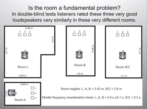

    Konklusjonene fra disse eksperimentene er godt forklart i denne videoen og ikke uventet er bevisene i tråd med det mange snakker om i denne tråden.
    Nøytralitet og "krydder" jo vært tema i denne tråden, og konklusjonen til Toole og alle hans blindtester med 350 forskjellige lyttere er klar. Nøytralitet vinner.
    Det er litt overraskende at nevnte ekspertise ikke evner å registrere negative effekter og forskjeller som gjør seg gjeldende i både symmetriske og asymmetriske rom...

    Var ikke poenget hans at de foretrakk de samme høyttalerene uansett rom (de lyttet forbi rommets invirkning)?

    Jo. Det står ganske mye om det i boken hans. Essensen er at rom låter forskjellig, men at gode og nøytrale høyttalere foretrekkes uansett rom. Han definerer "nøytral" som fri for hørbare resonanser, dvs med tilnærmet flat frekvensgang på hovedaksen og jevn frekvensgang i alle andre retninger.
    Jo, de innbyrdes vurderinger av høyttalere holder seg konstant uavhengig av hvilket rom det testes i. Det betyr ikke at rommet ikke betyr noe for opplevd lydkvalitet, bare at at det ikke påvirker nok til å forandre preferansene relativt til andre høyttalere.
    Der forskningen imidlertid kommer til kort er ved sammenligning av tilsvarende gode høyttalere med forskjellig spredning i forskjellige rom.
    Det har ikke vært testet noe særlig, og det har egentlig bare sammenheng med forskningens formål; å finne ut av om man kan bruke anekoiske målinger av høyttalerne til å spå hvor godt en høyttaler vil bli likt. (Korrelasjonen mellom målinger og preferanse var helt oppe i 0.995 for høyttalere med lik bassrespons, ned til 0.86 for høyttalere med ulik bassdybde, som da er det offisielle tallet fra Harman ang korrelasjonsfaktor).
    Det har vært indikasjoner på at flest folk foretrekker bred spredning over smalere spredning, men det er variasjoner ute og går og har ikke vært utfyllende forskning på det. En "kjent" blindtest utført av en forhandler (ligger tråd på avforum.com) fant feks ut at folk foretrakk Revel Salon over JBL M2 og det ble spekulert i om det var pga bredere spredning eller om det hadde sammenheng med den konstante direktiviteten over store deler av responsen til M2 som skiller seg ut fra den mer tradisjonelle gradvise endring over frekvensområdet til Revel.
    Toole var involvert i den debatten og ga uttrykk for at de også hadde registrert en preferanse for bredere spredning, men at noen likte mer direktive høyttalere bedre, som feks studiofolk, og at uansett scoret begge typer høyttalere så høyt at det i all hovedsak var avspilt materiale som avgjorde hva som ble foretrukket.
    Han bemerket at blindtester av høyttalere bør utføres med minst 4 stk forskjellige høyttalere for å ikke overdrive betydningen av små forskjeller, noe som i stor grad vil forklare den store forskjellen mellom M2 og Revel i nevnte blindtest.

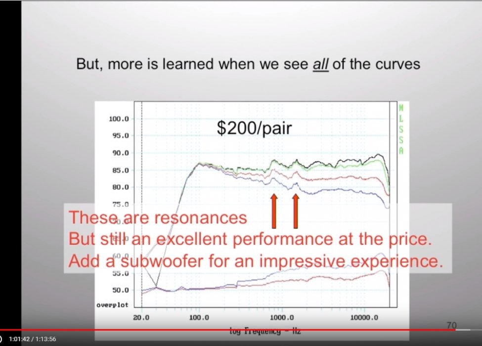

    Ca 1.01.40 ut i foredraget viser han et spinorama fra en 200USD høyttaler med klare resonanser som han sier kan fjernes helt med eq. Hva tenker dere om det?
    Når de aller fleste ikke er i stand til å lytte forbi rommets innvirkning så virker det litt spesielt at man i nevnte tilfelle har test-lyttere som klarer det allikevel?
    I dette tilfellet ser det helt riktig ut. Resonansene påvirker frekvensgangen likt on- og off-axis. Dette er et fenomen med minimum fase. Hvis man da legger en tilsvarende antiresonans i det elektriske signalet før høyttalerelementene vil man nulle ut disse resonansene. Sporløst, hvis man treffer med senterfrekvens, båndbredde og amplitude i en parametrisk equalizer.
    Det man ikke kan fikse med eq er sånt som akustiske kanselleringer fra førsteordensrefleksjoner i rommet, diffraksjon fra høyttalerkasser, frekvensavhengig og retningsbestemt lobing fra plateresonanser etc.
    Vis vedlegget 571304
    Tidlig fordømmer han EQ å det er knall bra :) men lenger ute i foredraget blir en graf foreslått korrigert med eq selvmotsigende ja , men trur han da sikter til aktive konfigurasjoner med DSP som han brenner for tydeligvis .
    Verden mangler gode Low / high shelving kontroller de hadde det før i tiden :)
    Du har dessverre ikke forstått hvorfor han i ett tilfelle sier at man ikke kan bruke DSP, men at man i andre tilfeller kan bruke det for å rette opp feil. I stedet for å forklare dette på nytt her foreslår jeg at du ser videoen en gang til. Det kommer tydelig frem der.
    Kommer an på.
    Hvor hørbare er dem resonansene?
    Hvor lang tid bruker dem på bygge seg opp?
    Helst vil en jo ikke ha det, men når det først er der.
    Ville prøvd forsiktig med EQ. Tar en det helt flatt har en jo dempet mye på første periode mens det er resonansen som sitter igjen og lager den flate responsen. Gjerne en middelvei er dempe ca 50% av peaken.
    Kommer an på.
    Jeg tenkte på det samme, men jeg tror det er snakk om resonanser som ikke strekker seg ut i tidsdomenet. Altså ikke det samme som f.eks en kasseresonans. Kanskje Snickers kan si noe om hva dette kan skyldes?
    Kommer an på.
    Ein resonans i eit enkelt svingssystem kan ein fjerna med eit inversfilter, men i ein høgtalar er det fleire resonansar (membran, kabinett, etc.). Det einaste vi har kontroll over er svingspolen, og dermed sentrum av membranen. Men ein høgtalarmembran har radiale og angulære modar, og lever sitt eige liv. Alle resonansar strekkjer seg ut i tidsplanet, i større eller mindre grad. Kor lenge det tek før ein resonans døyr ut avheng av Q-verdien til kvar enkelt mode. Det er stort sett to måtar å redusera problemet med membranresonansar på: 1) bruk eit materiale med stor indre demping, 2) bruk eit materiale med så stor stivheit at resonansane hamnar over frekvensområdet til drivaren. Metall har vore nytta; Jordan promoterte dette, på 60-talat trur eg det var. Meiner det er Focal som nyttar bor i nokre diskantar (skal vist vera eit vanskeleg materiale å arbeida med). Kasseresonansar kan vi ikkje fjerna med ein equaliser. Om ein set inn eit inversfilter for å fjerna ein kasseresonans vert direktelyden feil. Dessutan er det eit utal av kasseresonansar. Løysinga er å laga eit sterkt kabinett og nytta materialar med stor indre demping. Den ideelle forma er ei kule, bode med omsyn til diffraksjon [1] og resonansar. Men kuler kostar mein å produsera enn firkanta kabinett, så det finst svært få kuleforma høgtalarar på marknaden.
    Kommer an på.
    Bohlinder er inne på mye av dette, men la oss bryte det ned på en litt annen måte.
    En resonans kan jo kategoriseres ved hjelp av Q, gain og frekvens, akkurat som et PEQ-bånd. Dette forutsetter at kompleksiteten er på omtrent samme nivå. Men det er fort gjort å glemme at de fleste resonanser i en høyttaler er mekaniske, og flytting av mekanisk masse utgjør veldig mye mer omsatt energi enn produksjon av lyd i de aller fleste drivere. Vi kan med andre ord ha resonanser som er mekaniske, men som ikke produserer lyd som sammenfaller med den oppførselen vi har i tidsdomenet. Vi kan ikke korrigere signalet uten at vi samtidig korrigerer lyden i frekvens og tidsdomenet. Et FIR-filter gir oss muligheten til å manipulere forholdet mellom tids og frekvensdomenet, men det vil alltid være bedre å unngå disse problemene til å begynne med.
    Koniske membraner med ekstremt lav demping gir veldig fremtredende oppbrytning. Men de gir også en klokkeklar resonans ca en oktav lavere. Imidlertid ser den ut som en forsiktig dip, helt til signalet opphører. Det betyr at samsvaret mellom frekvensrespons og tidsdomenet ikke stemmer overens med et EQ-punkt.
    Alle drivere har harmonisk forvrenging, og harmonisk forvrengning kan trigge alle typer ringing. Om vi EQ-er 3kHz så påvirker det i liten grad 1kHz og 1,5kHz. Allikevel kan disse frekvensene produsere overtoner ved 3kHz, og de vil være helt upåvirket av EQ ved 3kHz.
    Bohlinder nevner også dette med kasseresonanser, resonanser i membraner, materialenes indre demping, stivhet osv. Men her er det flere ting som kan være verdt å merke seg. For det første ligger mange av resonansene vi ser i selve opphenget, og vi kan ikke legge inn demping i opphenget uten å endre driverens T/S-parametre, ofte utover det man egentlig ønsker. Vi har også vevde membraner med ulik stivhet i ulike retninger. Disse membranene kan ha langt lavere demping og langt større stivhet enn hva frekvensresponsen bærer preg av. Og da har vi ikke en gang begynt på formen på membranen, spolediameter osv. For eksempel bryter en dome annerledes opp, og stråler lyd annerledes enn en konusmembran. Dette påvirker hvordan en del resonanser omsettes til faktisk lyd. Rette og kurvede membraner bryter opp ulikt, tykke og tynne membraner bryter opp ulikt, flate og dype membraner bryter opp ulikt osv.
