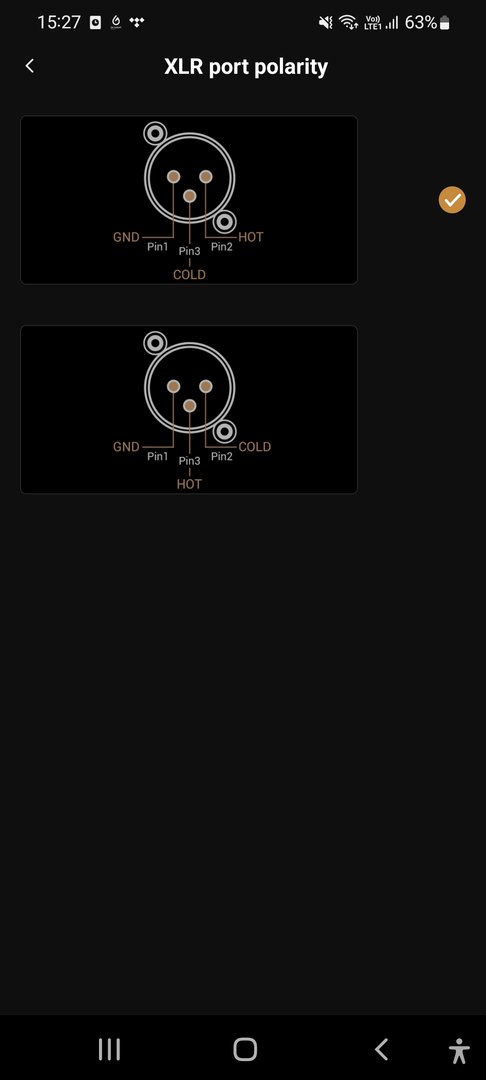

    -Sjekket at XLR-pinout ikke er invertert i menyen på A8?

    Har testet med rca kabler med overganger til xlr in på ampen, slik mener jeg det er en enkel test og at det ikke er mer en 2 å noe volt. Fint om andre har mulighet for å teste det samme :)
    Lett for lesere å bli forvirret. Men verd å merke seg er at en XLR INN-gang kan ofte ha rundt 10dB lavere følsomhet enn RCA fordi den venter et ballansert signal. Eversolo A8 har da også akkurat halv spenning på RCA mot XLR utgangene.

    Sett gain opp? Den kan vel justeres: XLR(Balanced)*1+RCA(Unbal), Maximum Gain +10dB
